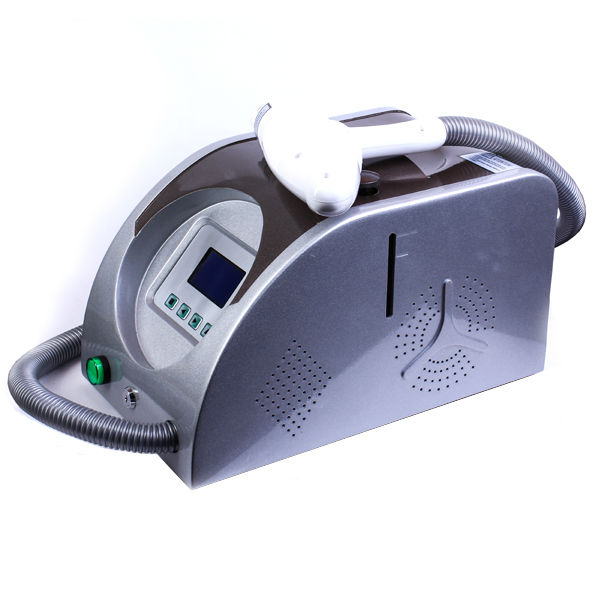

  2. Всем доброго времени суток! Такая ситуация: хочу приобрести лазер для удаления татуировок. Во всяких туториалах написано, что на разные пигменты действуют разные длины волн - 532 нм - на зеленые, желтые, красные; 1064 - черные, синие и тд.
    Так вот. На сайтах, где продают эти аппараты сказано, что можно менять длину волны с помощью линз - насадок. Написано, что есть модуляция добротности. Простите за глупый вопрос, но может эта линза реально изменить длину волны?

    Вопрос Вы задали вовсе не глупый. А наоборот, правильный.
    Конечно, линза (объектив) никак частоту удвоить не могут. НО: показанная на фото насадка для зелёного., скорее всего, кроме фокусирующей оптики одержит ещё и нелинейный кристалл-удвоитель. Если её поставить на выход лазера, то может быть, и 532 нм получатся.
    К сожалению, Вы не привели ссылку на datasheet. Возможно, там это всё написано.

    Это рекламные агитки с минимумом информации. Ролик, показанный замечательной девушкой, мало чего проясняет.
    Вам надо обратиться непосредственно в эту контору.
    Понятно только одно: если нужно перейти с 1064 нм на 532 нм, то есть какой-то узел (переключатель), который вводит кристалл в оптический тракт и Вы имеете зелень. Но где и как - сказать по имеющимся картинкам/ролику я не могу.

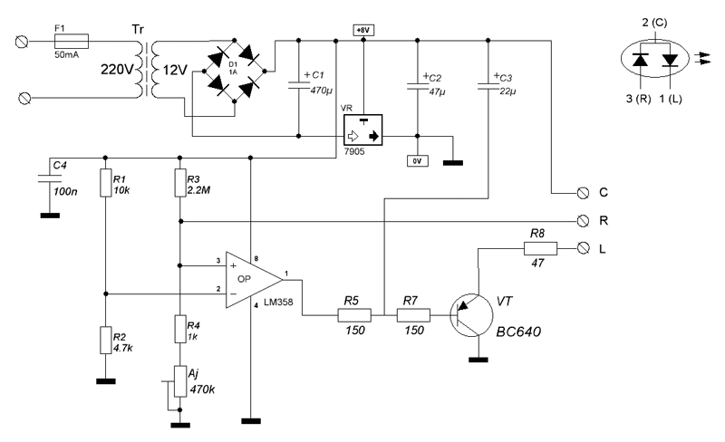

    помогите пожалуйста с управлением лазерного диода SLD3232VF нашел вот такую схему управления схема с фото диодом.png но нужно чтобы была возможность регулирования мощности и TTL модуляции в лазерах я полный профан а сделать хочу вот такой станочек http://radiokot.ru/forum/viewtopic.php?f=8&t=119089 корпус с линзой заказал такой http://ru.aliexpress.com/item/Free-...901ad04407ff74b-1453315585806-02003-Uj27qJQZ3 правда линза из пластмассы или надо было заказывать на 405nm стеклянную

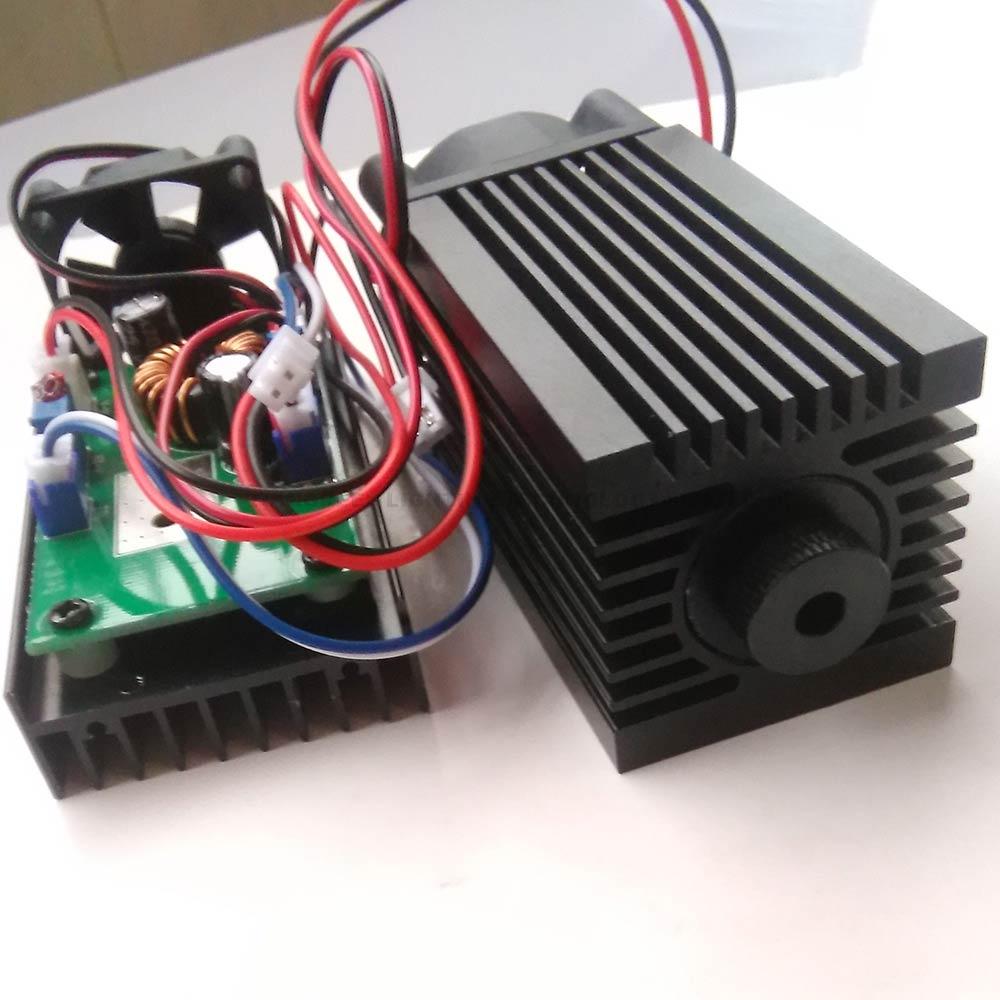

    Спасибо за ответ! По аналогу понятно. А на счет ТТЛ... Дело в том, что меня интересуют не лазерные проректоры, а лазерный модуль для выжигания по дереву или плоттер с таким модулем 1-2Вт 445нм. Они (модули) есть без модуляции и есть с возможностью ТТЛ модуляцией до 20кГц. Так вот вопрос - модули с ТТЛ какой функционал имеют? То есть что в данном случае дает ТТЛ? Все такие модули именно с ттл, а не с аналогом. Так вот, какие возможности дает ттл модуляция для таких модулей? Если только вкл выкл, то это не совсем понятно, так как вкл выкл можно просто регулировать вкл выкл питанием.
    Item Description:
    Name: High Power Focusable Laser Module
    Power: 2W/2000mW
    Wavelength: 445nm-450nm
    Color: Blue
    Focusable: Yes, Focus <0.5mm
    Voltage: AC/DC12V
    Power supply: >2A
    TTL: Yes, 0-5V input (0V OFF / 5V ON)
    TTL Frequency: 0-20KHz
    Cooling Mode: Heatsink and Fan
    Material: Aluminum
    И второй вопрос частота модуляции что дает? То есть 20кГц 200кГц 1МГц? К примеру в лабораторных лазерах?
    И третий - можно ли на таких модулях регулировать мощность выходного излучения как-нибудь?

    Ну, вот именно и вкл/выкл оно и дает регулировать, например, с частотой до 20кГц. Т.е. импульсы по 50мкс. Чтобы понять суть, можешь глянуть простую статейку по ШИМу, там объясняется, что дает это быстрое включение/выключение. http://arduino.ru/Tutorial/PWM
    Грубо говоря, таким образом и регулируется выходная мощность.

    То есть за счет быстрого включение и выключения (ТТЛ модуляция) есть возможность управлять частотой излучения, то есть как просто вкл и выкл, так и регулировать мощность частотой модуляции? Я правильно все понял?
    А вообще импульсные лазеры (лабораторные или к примеру станки для резки и маркировки) - это те же модули с ттл или же это все таки импульсы другого характера? :)
    ТТЛ= ШИМ?
