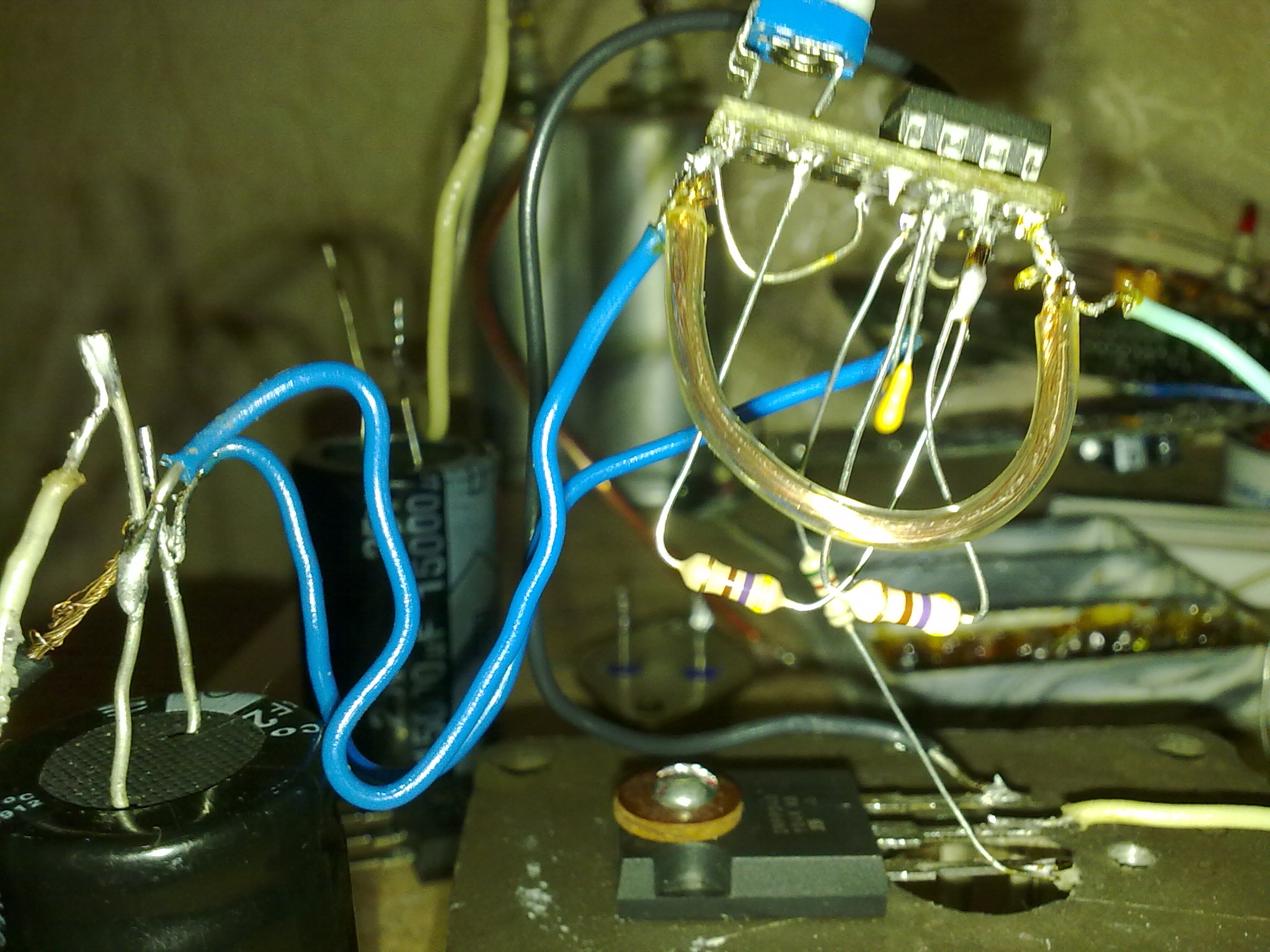

    Всем привет. Собрал схему на 555. Вот что вышло: 24012012238.jpg 25012012280.jpg 25012012288.jpg

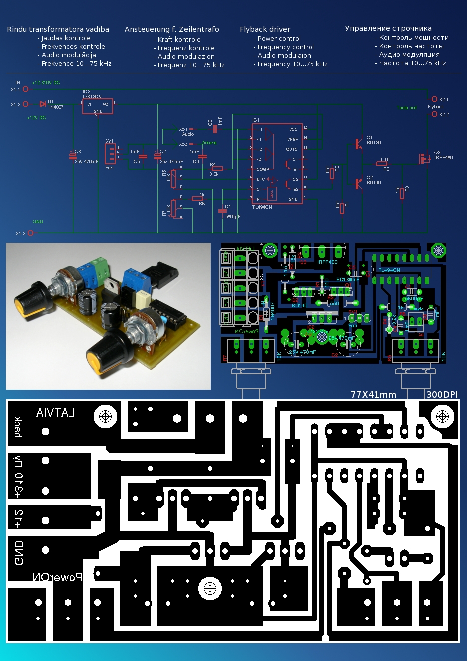

    если надо, то вот:
  12. Werewolf
    Werewolf Новичок
    Спасибо.Дать бы ладу:confused:. Но я смотрю третья схема довольно проста. Надо только микрухи достать.
  13. nERV
    Угу. Только это комплекс. Одно без другого не работает, это модули одного устройства.
    1- БП сигнальной части, 2- силовая часть, 3- драйвер ключей, причем их надо два, 4- задающий генератор

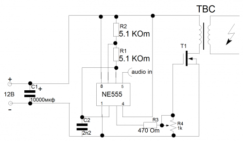

    наконец то купил строчники:). схему собрал на 555+драйвер полевиков+мощный полевик на 49 ампер. вторичка ТВС-110Л6 , первичка 2 витка. дуга в 3,5см. питание от 12 вольт и жрет 20 ампер (19,86 ампер если точно), питание от комповского БП. при 2 вторичках дуга 5 см, токопотребление хз- мультиметр токо максимум 20А мериет. у кого какой еще результат на 555 был?? :)
  19. nERV
    Зазор в сердечнике есть? Что-то такое чуйство что 20А это слишком дохрена. Да и какой ты комп бп используешь, которыс свободно отдает 20а и не морщится?
    И выложи схему с номиналами. Какая частота работы преобразователи и Кзап?
  20. Vanek
    Vanek Пользователь
    http://stalin.flyback.org.ru/555/555.jpeg вот схемка. но я туда еще добавил драйвер полевиков, и по питанию 555 и драйвера поставил кренку и пару диодов с кондерами. комп БП на 350 ватт, раньше он на 16 ампер срабатывала защита, а потом в один прекрасный момент срабатывать перестала :) срабатывает теперь на другом токе.
