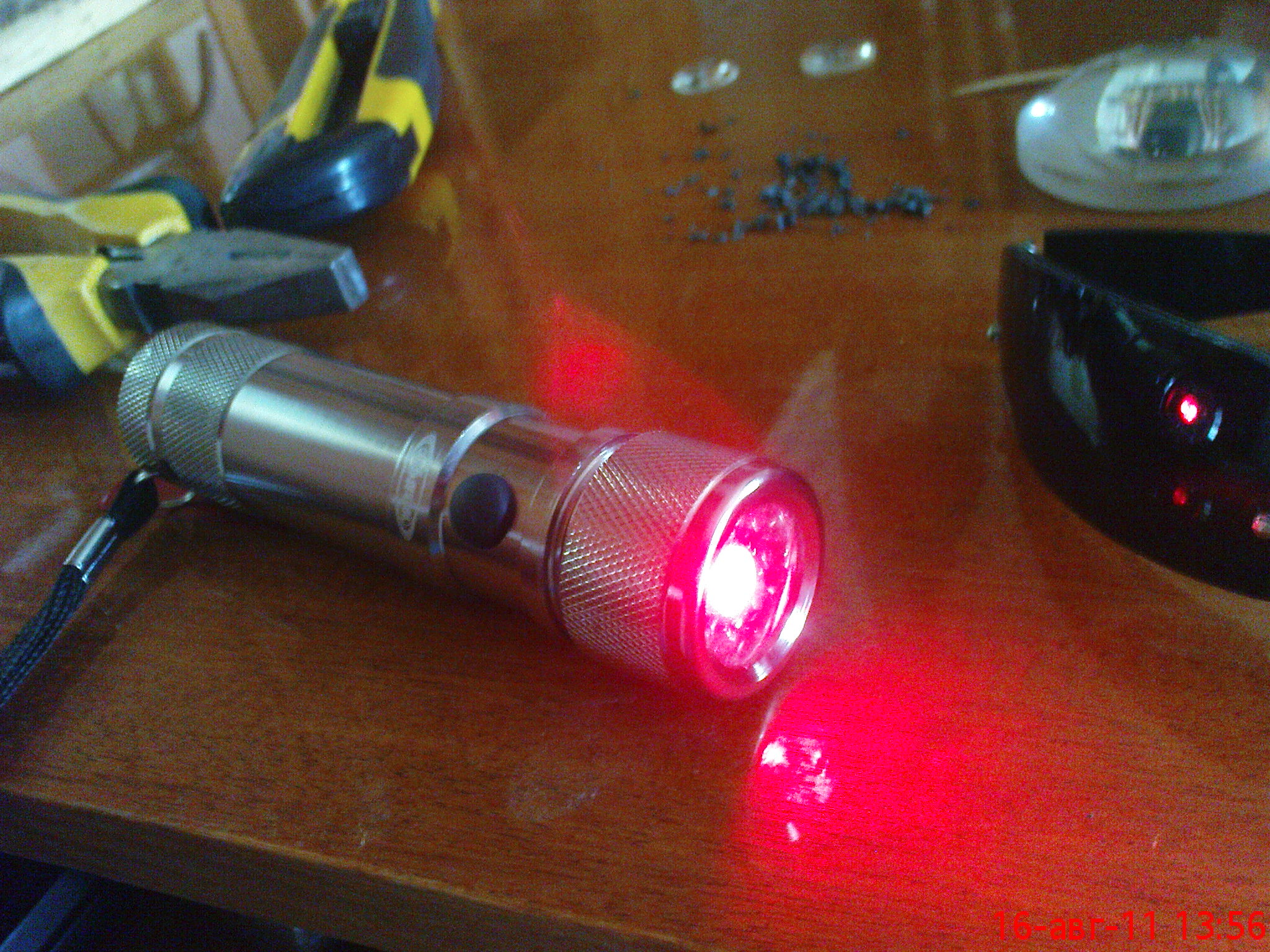

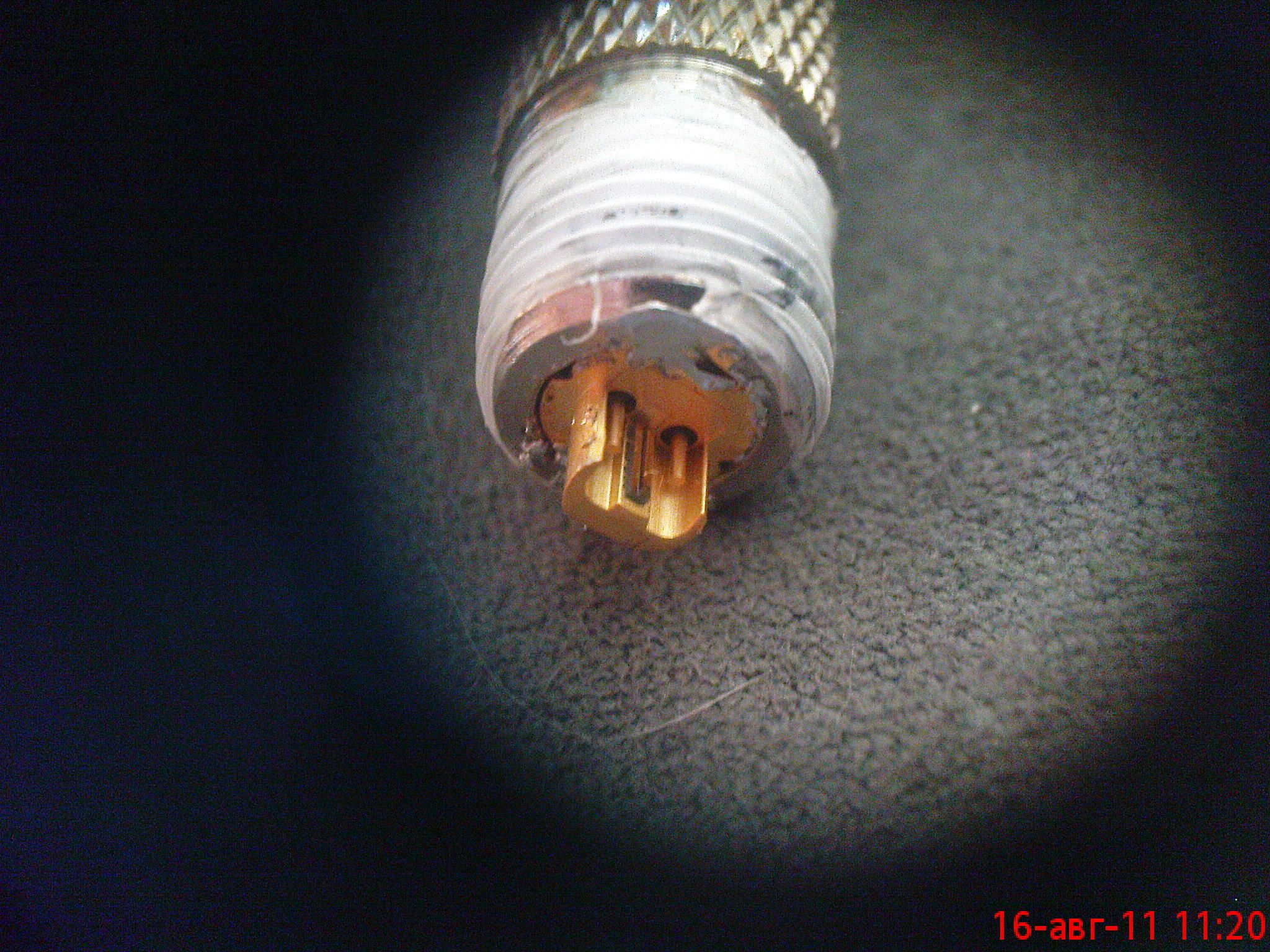

    вот таку хреновину собрал вчера за вечер)) очень порадовало, по сравнению с первым моим экземпляром. этот второй
    колиматор из TV штекера на аннтенну. диод встал как влитой LG GH22. для надёжности прихватил оловом. всё отлично влезло в двухстволку)

    Диоду там плоховато, думается. Охлаждение, будто бумагой обмотали.

    диод чувствует себя вполне комфортно. корпус латунь, внутри термопастой замазал. не больше 40 греется

    З.Ы. поверх резьбы я фум намотал чтоб вторая часть с линзой не болтались
