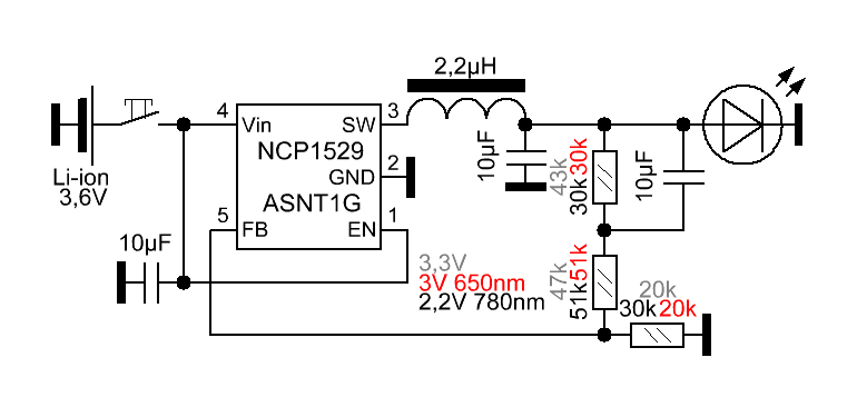

    Разработал под него схемку:[attachment=1:6csfaa6c]NCP1529.PNG[/attachment:6csfaa6c]Резисторов нужных достать не смог. Пришлось комбинировать. 60k=2*120k, а 22,5k=47k+43k. Дроссель заюзал ещё с тех времён, когда пытался собрать подобный драйвер на LM3674. Все детали мне обошлись всего в 2,2$.

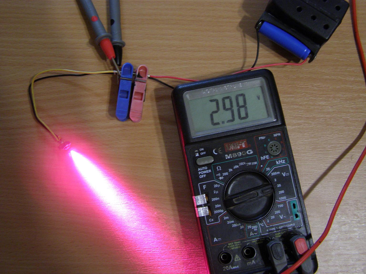

    Вот печатные платы и схема в редактируемых форматах:[attachment=0:6csfaa6c]NCP1529.zip[/attachment:6csfaa6c]Ну чтож, приступим к испытаниям:[attachment=2:6csfaa6c]PA293491.JPG[/attachment:6csfaa6c]На холостом ходу кушает 4мА. Напряжение 3V. Повесил резистор на 5 Ом. Напряжение просело до 2,96V. Думаю не катастрофично, хоть и странно. От входного напряжения меняется только КПД. Напряжение держится железно. При напряжении питания в 3,29V потребляемый ток составил 0,576A, что соответствет потребляемой мощности в 1,89504W. При напряжении в 4,08V - кушает 0,5032A. Это уже 2,05428W.
    Нагрузка в этот момент кушает 0,592A. При напряжении в 2,96V это получается 1,75232W.
    КПД в первом случае - 92,5%. Во втором - 85,3%. Не шик, но тоже весьма неплохо.

    Ты как всегда невнимателен. Я на 600мА гонял резистор на 5 Ом, а это возможно :). А на фотке я тестил плавный пуск. На живом ЛД из всё того же бедного 18x NEC. Он кушает 280mA.
    Вполне возможно что 22x ЛД, из какого-нибудь пионера, начнёт хавать 600мА. И это будет ему по зубам, т.к. он этот ток сам выберет...

    4x4. Я давно отказался от регулирования, из-за ненадобности и отсутствия подстроечных резисторов. Но возможность такая есть. Только схему изменять нужно...
  17. 4x4
    4x4 Пользователь
    тоесть в твоей схеме на выходе будет именно 3В?
  18. INFERION
    Да. Ровно. Хотел чуть меньше, но не смог подобрать резисторы.

    инферион а где схема этого драйвера для ик диодов?
  20. INFERION
    Она точно такая же. Только номиналы резисторов другие. Я её ещё не расчитывал. Не знаю какое оптимальное напряжение для 808nm...
