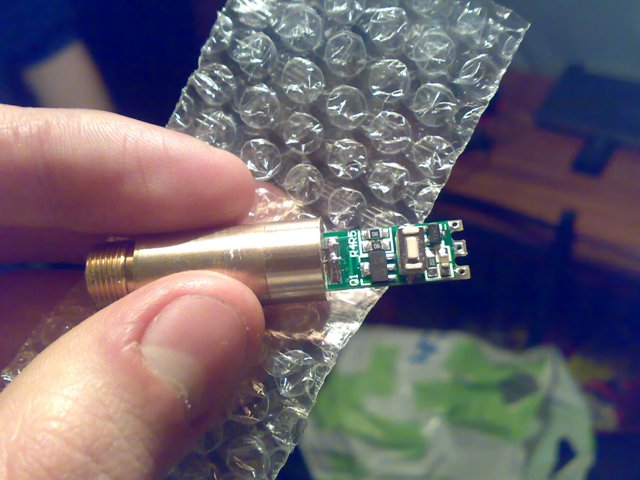

    ещё один вопрос по поводу зелёного лазера, есть один подпаленный -копия того что выше, можно ли диод в него поставить мощнее?

    В теории мжно, у меня тоже с нерабочим ЛД модуль есть, думаю заказать ИК ЛД на 200мВт и сравнить по яркости с покупным на 100мВт зелени, интерестно правда по выходу заявленная мощьность или нет

    я точно не знаю какой диод там можно поставить, но с приводов не подходит, а они как раз ИК.

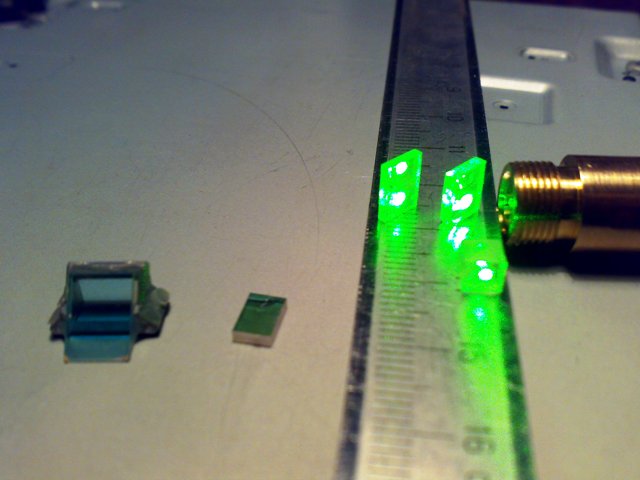

    вчера провёл эксперимент с красным лазером в сигаретном дыму) оказалось только одно зеркало делит луч на 50% как и с зеленью кубик и остальные зеркала тупо работают как зеркало:mrgreen: в одну сторону... я решил пока не делать RGB а сделать RGY с запасным местом для синьки, есть ещё куча линз от приводов и вот думаю что из них лучше? как определить стекло или пластик???

    я заказывал зеркала с о-лайка, если не переживаешь за потери, дешевле варианта врят ли найдешь, ну если переживаешь - с просветлением раза в 3-4 дороже обойдуться. зеленка проходит через все, на глаз процентов по 10 теряет с каждого зеркала, меня не очень волнует, мощности в ней более чем достаточно. А вот красного явно мало, нужен поляризационный кубик (уже на почте, во вторник пойду забирать), чтоб 2 красных соединить. Потери красного на зеркалах небольшие. Синий лучше всего ставить на выходе, чтоб только отражался, через зеркало он как то хреново проходит. а вот фиолет норм, можно тогда красный на выход ставить.

    почитал на форуме что у каждой волны есть своё покрытие на зеркалах и пришёл к выводу что с приводов слабо подходят они, зелёный синий и красный вобще по разному ведут себя и надо их подбирать опытным путём! в принципе это возможно если есть пару десятков приводов обычных и блю-рей с зеркалами и кубиками) но у меня это всё ограниченно, хотя можно сходить на рынок и скупить куча всего))) у меня в городе радио-рынок хороший и дефицита нет в этом, можно и через ебай всё заказать... вобщем есть много вариантов, но хотелось бы экономней быть, а то у меня сейчас кризис небольшой а впереди лето и надо что то химичить для шоу))) я вот подумал и решил пока остановится на красном и зелёном цвете, сложив их зеркалом из привода проверенным опытным путём, он делит всё 50х50, но всё же место для синего сделаю... все предложения приветствуются!!! потому как в светотехнике и лазерах я новичок:rolleyes:

    а как ты считаешь, вот у меня 50 мвт как писали на лазер-ленде какой диод ставить 500мвт или 300мвт? а может там и меньше стоит?????:?:

    Ну у зелени КПД примерно 20% вот и считай, на 100мВт зелени ЛД нужно ~ 500мВт
