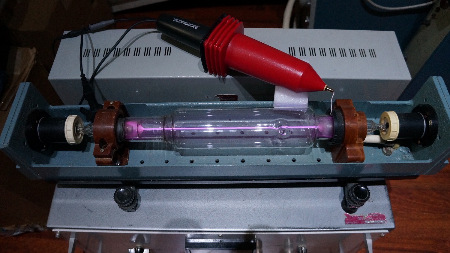

    Что в реанимации нуждается это точно(((
    Только что включал в темноте чтоб было видно где шьёт, разряд оказываеться вначале идёт через капилляр, и через капилляр и рядом, а потом уж начинает шить только рядом. Снял видюху и заскриншотил кадр где это видно:

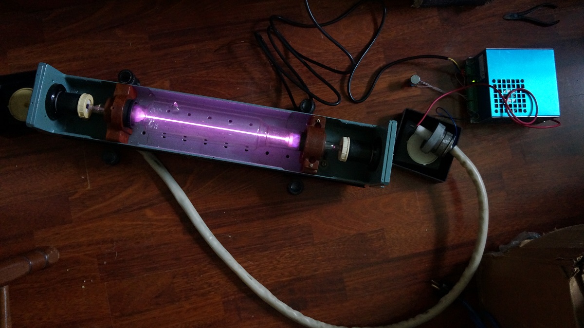

  4. SparkPower
    SparkPower Пользователь
    Попробовал запитать лазер от нештатного источника питания.
    Блок питания СО2 лазера CLOUDRAY модель MYJG-40W.
    Разряд всеравно в капиляре происходит.
    Mouselab и Андрей1982 нравится это.

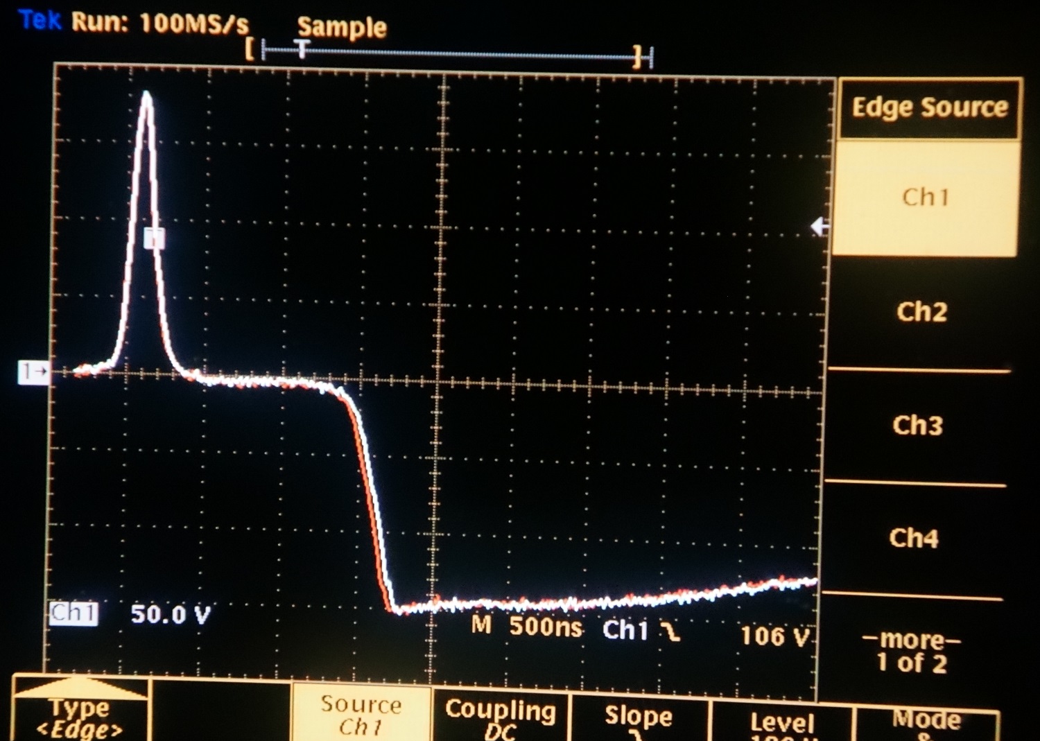

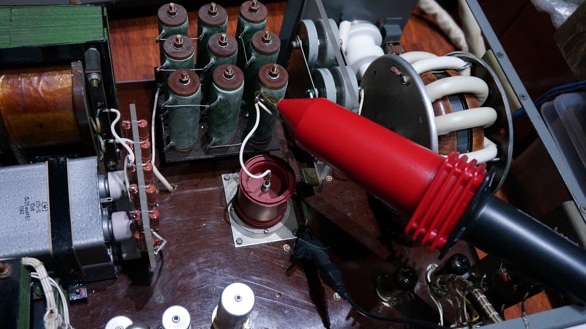

    Подключил осциллограф трубке запитанной от штатного блока питания
    Ручка переключателя "Выходное напряжение" в положении 07.
    Получил осциллограмму

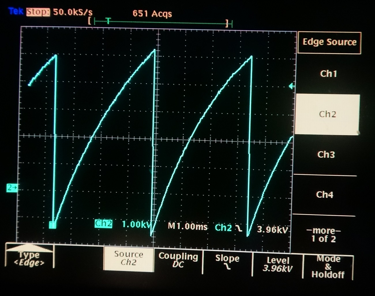

  6. Mouselab
    Mouselab Новичок
    SparkPower, на осцилограмме 2 kV на клетку, т.е. на трубку подаётся около 13 kV , я правильно понял или туплю?
  7. SparkPower
    Вы совершенно правильно поняли.
    Но это в минимальном режиме.
    Так-что особо ничего страшного там нет.
    Чуть позже, попытаюсь померить что там в схеме блока питания творится.
    По сути, блок питания этого лазера, представляет собой частотный блок поджига газоразрядной лампы.

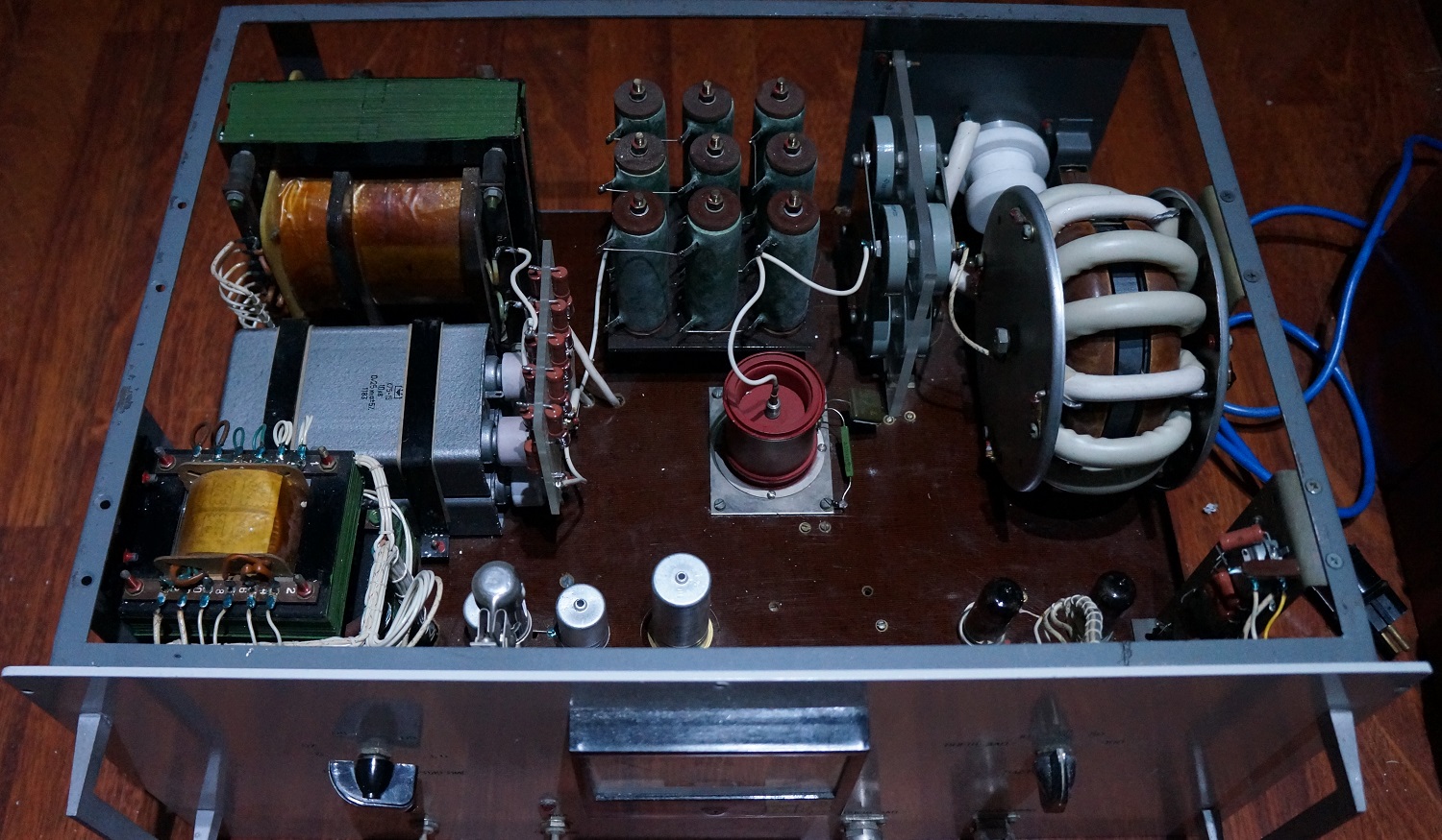

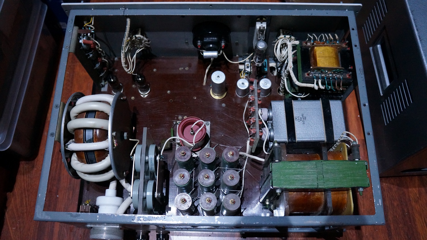

  8. SparkPower
    Блок питания
      381,4 КБ
      100
      504 КБ
      103
      481,8 КБ
      96

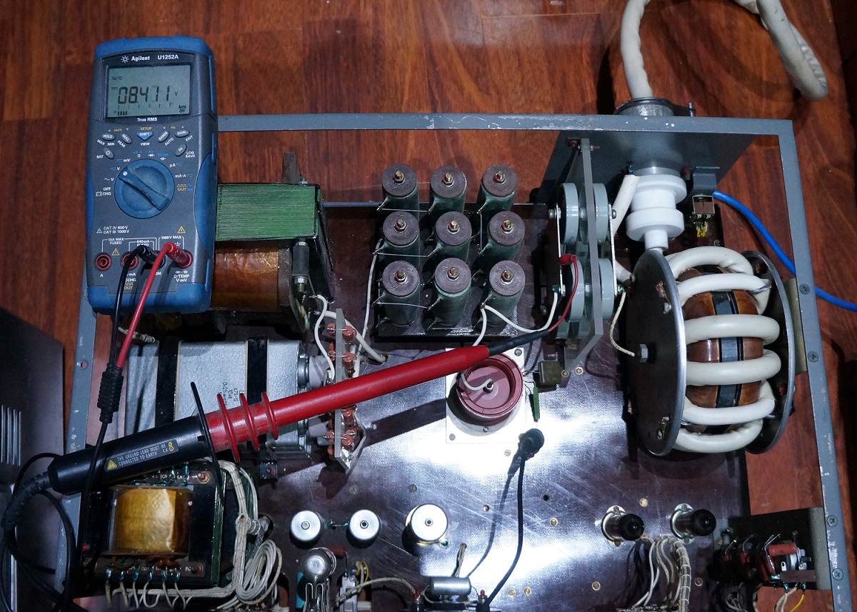

  9. SparkPower
    Напряжение холостого хода на аноде тиратрона 8КВ

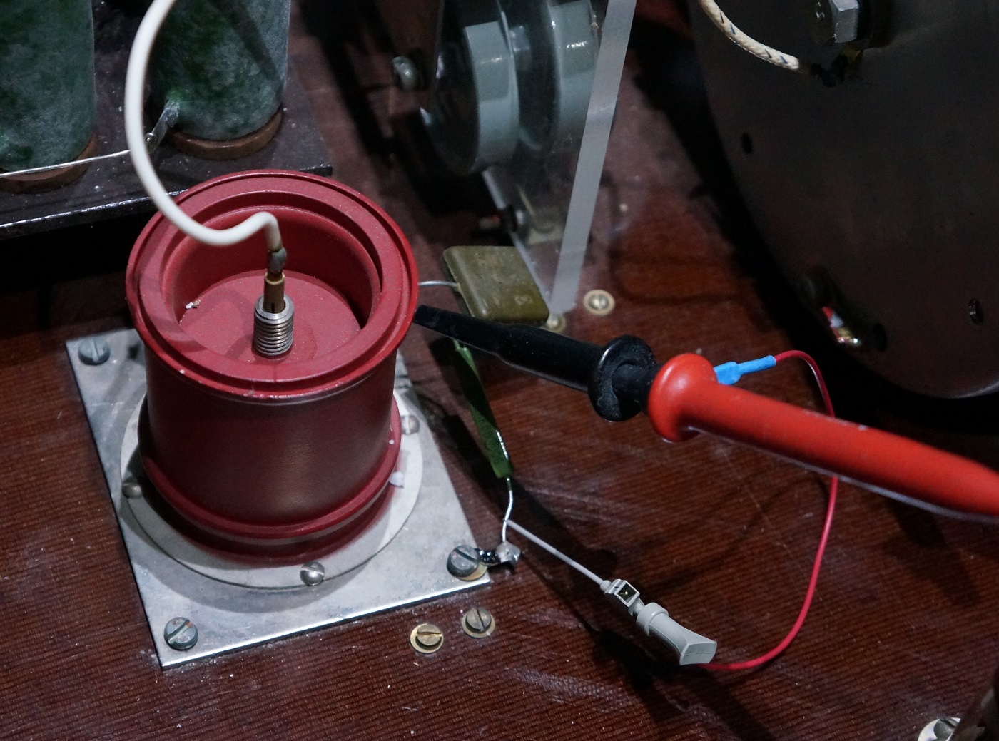

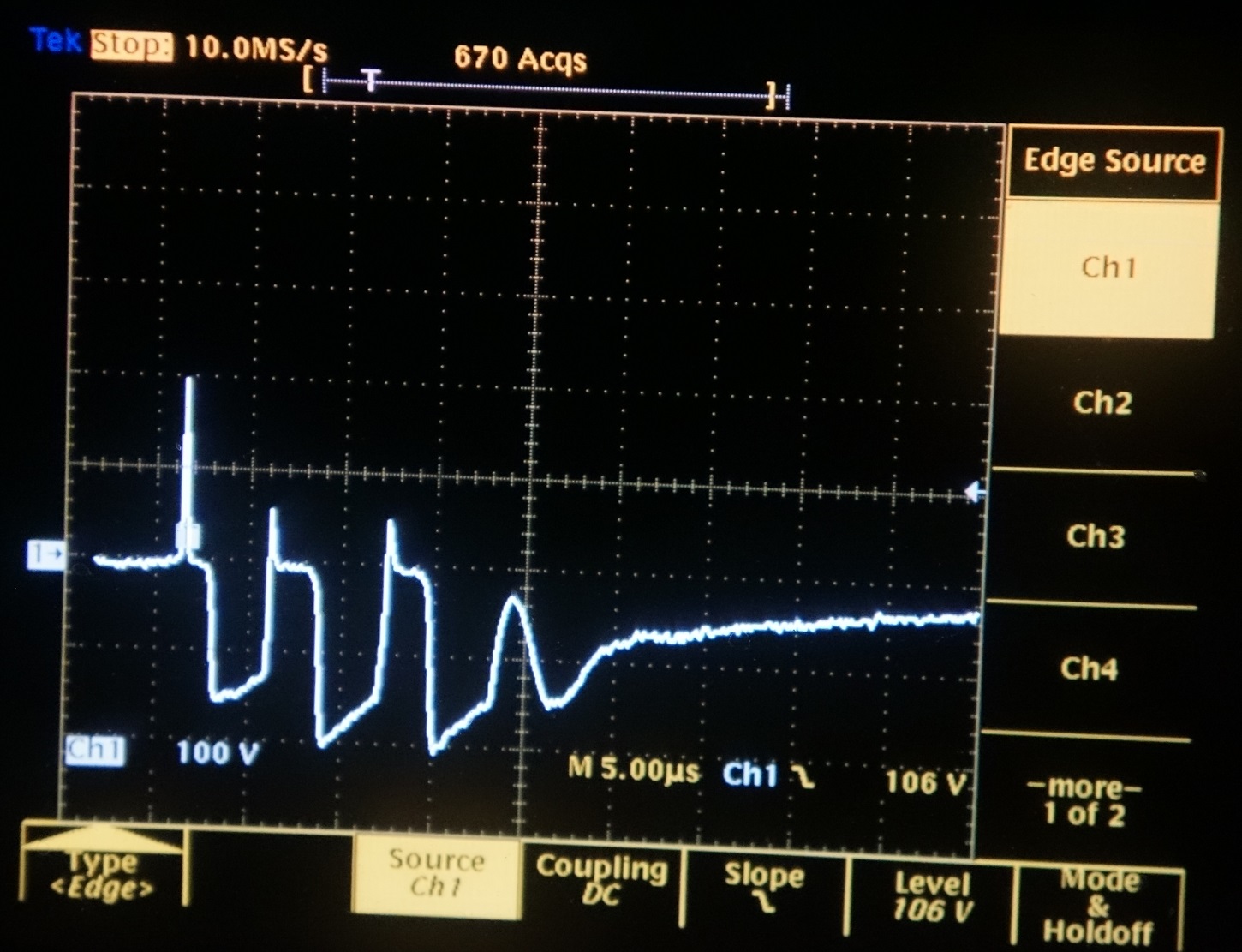

  10. SparkPower
    Осциллограммы на аноде тиратрона
    Переключатель в положении 0.7
    Переключатель в положении 1.0
  11. SparkPower
    Осциллограммы управления тиратрона (измерения проводились без подачи анодного напряжения).
    Более детально
  12. SparkPower
    Вот так меняется напряжение на электроде поджига тиратрона, при подаче анодного напряжения.
  13. SparkPower
    Обратите внимание, что для защиты лампы Л2 от выского напряжения (порядка 6КВ) возникающего на поджигном электроде тиратрона, во время разряда, применен диод Д5 типа Д1007, с обратным напряжением 8КВ.
