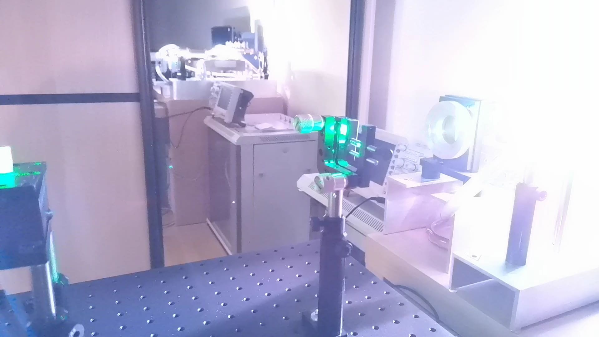

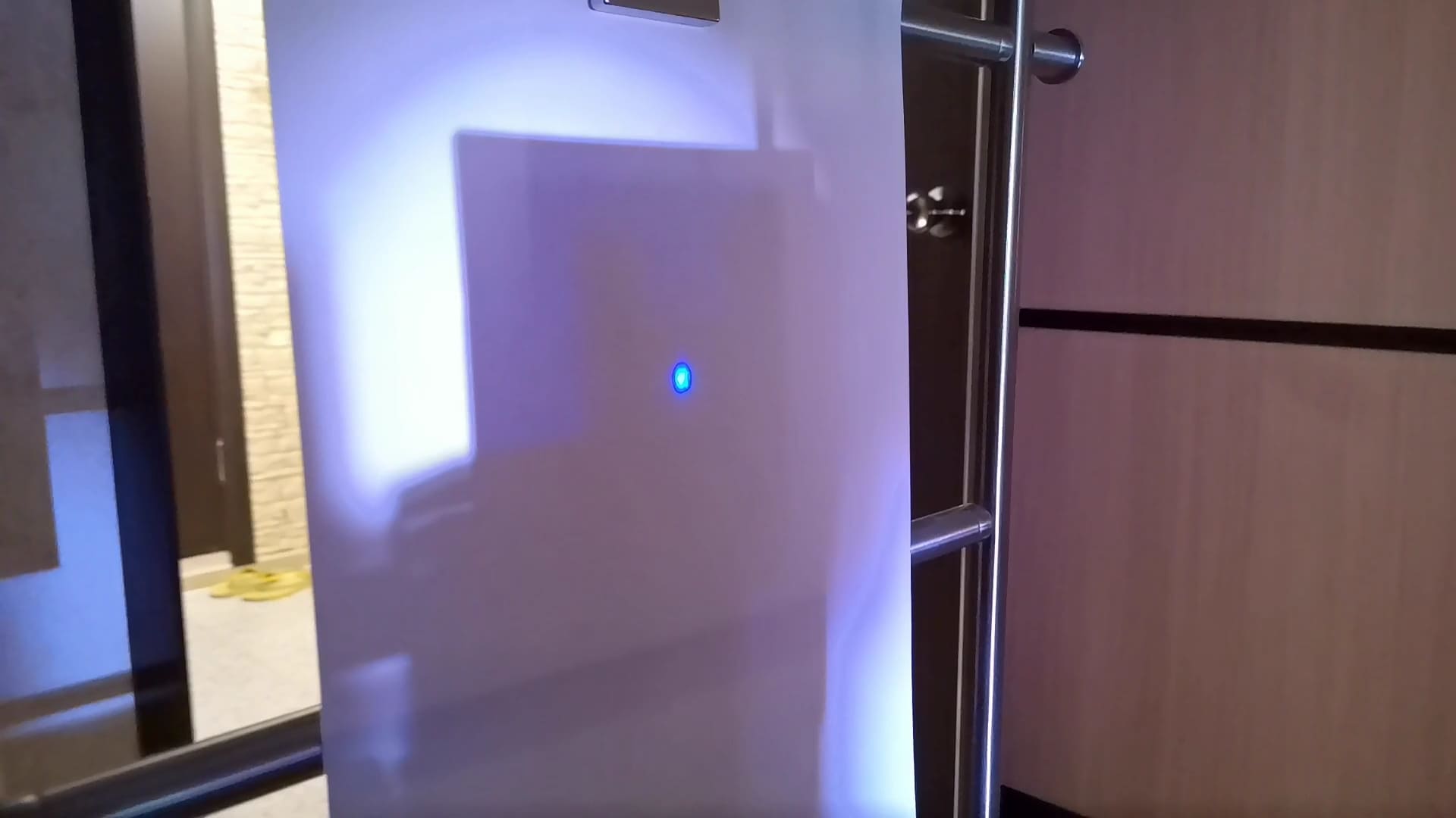

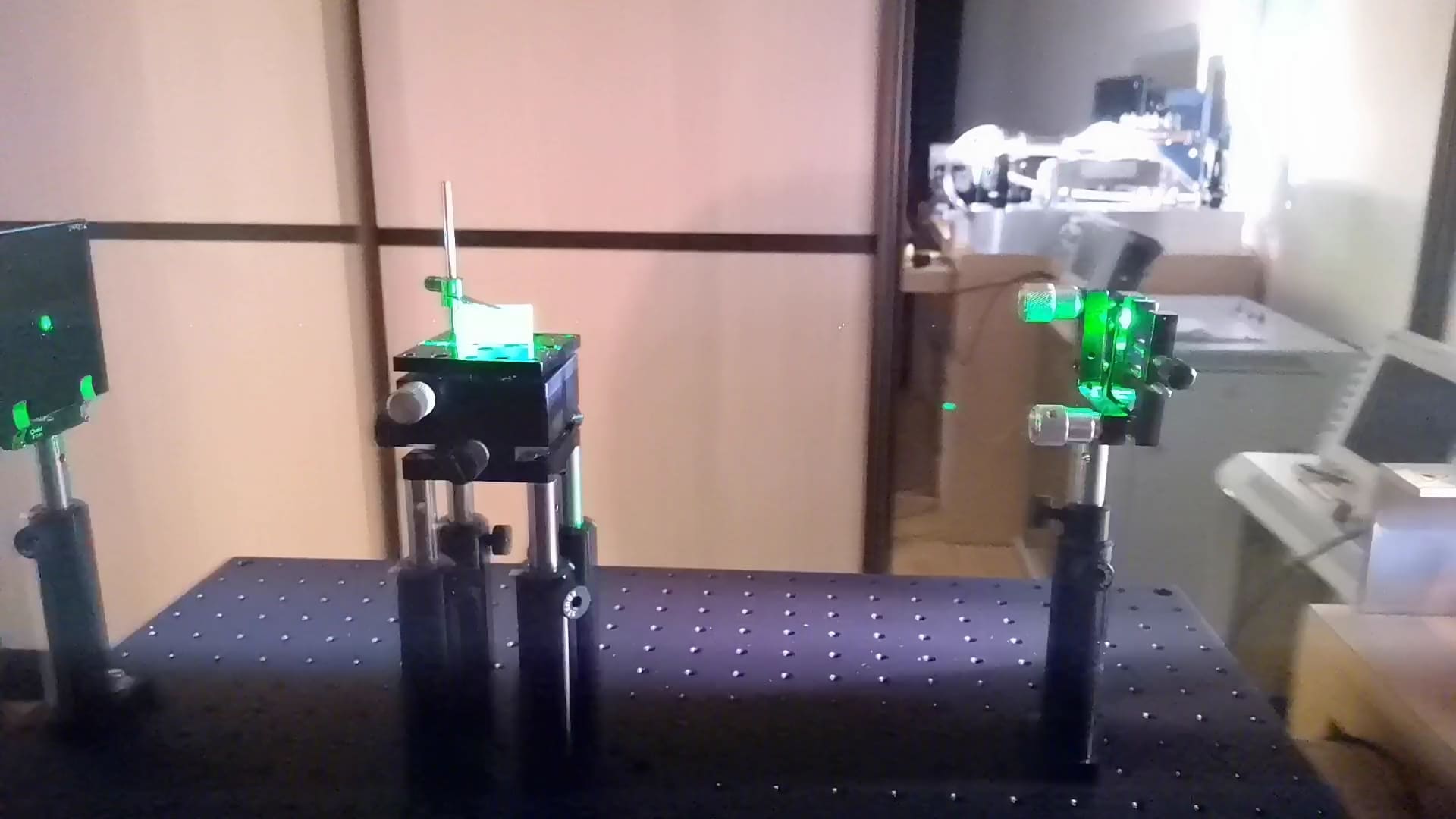

    Благодаря пользователю с ником Optics (за что ему огромное Спасибо), заполучил DKDP-кристалл! Вот она, красавица, третья гармоника:

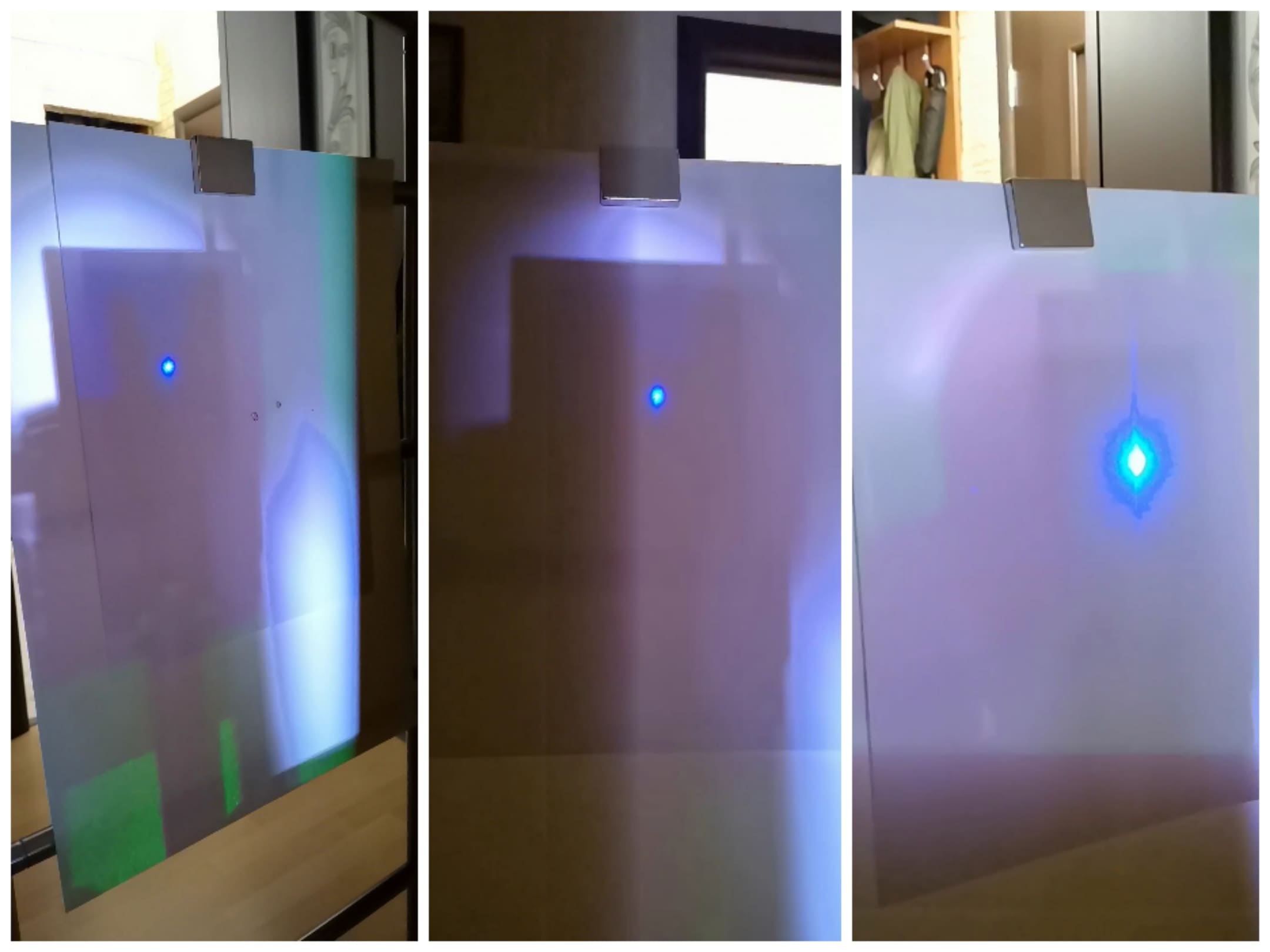

    Последнее фото - возросшая яркость после добавления в схему поляризатора.

    А чем отсекалась паразитная засветка от 532нм? стеклом Вуда? И вообще, можно более подробное описание эксперимента? какие параметры входного излучения, просто смесь 532 и недопреобразованного 1064 из неодимового лазера с модулированной добротностью? если так, то в теории должно получиться и с похабным лазером от тату-ремувера? излучение в кристалле фокусировалось?

    "какие параметры входного излучения, просто смесь 532 и недопреобразованного 1064 из неодимового лазера с модулированной добротностью?", да, верно. В видео поляризатор не использовался. В DKDP идёт смесь недопреобразованного 1064 и 532 нм, после прохождения через KTP-кристалл. Затвор использовал с коэффициентом начального пропускания 12-16%. Коэффициент пропускания выходного зеркала 60%. Квантрон K-107. Энергия накачки 800 Дж.
    "излучение в кристалле фокусировалось?", нет, не нужно это.

    Но вот, что интересно: я ожидал, что 4-я гармоника, в отличие от 3-й, должна пахнуть озоном. Как я ни нюхал, как не привлекал других - запах озона учуян не был.

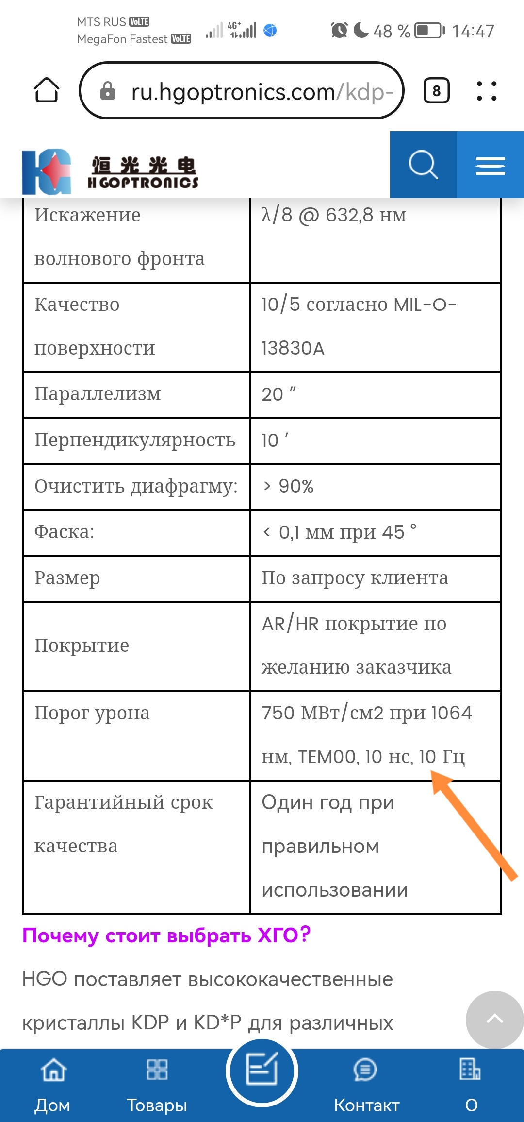

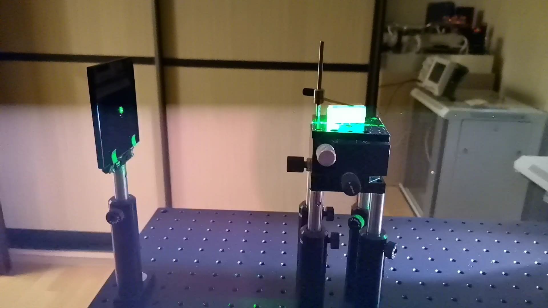

    Вчера попробовал внутрирезонаторную генерацию. Использовал два глухих зеркала на 1064 нм и селективное (дихроичное) зеркало, пропускающее 1064 нм и отражающее 532 нм. Судя по яркости 2-й гармоники, которая визуально не менялась в зависимости от наличия или отсутствия дихроичного зеркала, оно уж не так и принципиально в этом процессе. А вот что интересное унаблюдал, так это то, что эффективность DKDP-кристалла, после его помещения внутрь резонатора, возросла (что логично), а вот KDP-кристалл внутри резонатора 4-ю гармонику генерировать отказался. Видимо, летящее в обратную сторону, излучение 1064 нм мешает процессу преобразования. Вынос кристалла за резонатор возобновляет процесс генерации. Естественно, что логично, она эффективнее, поскольку 2-я гармоника, получаемая внутрирезонаторным способом энергичнее.
    Ещё нашёл такую информацию (скриншот):
    Получается, частота следования импульсов не должна превышать 10 Гц?
