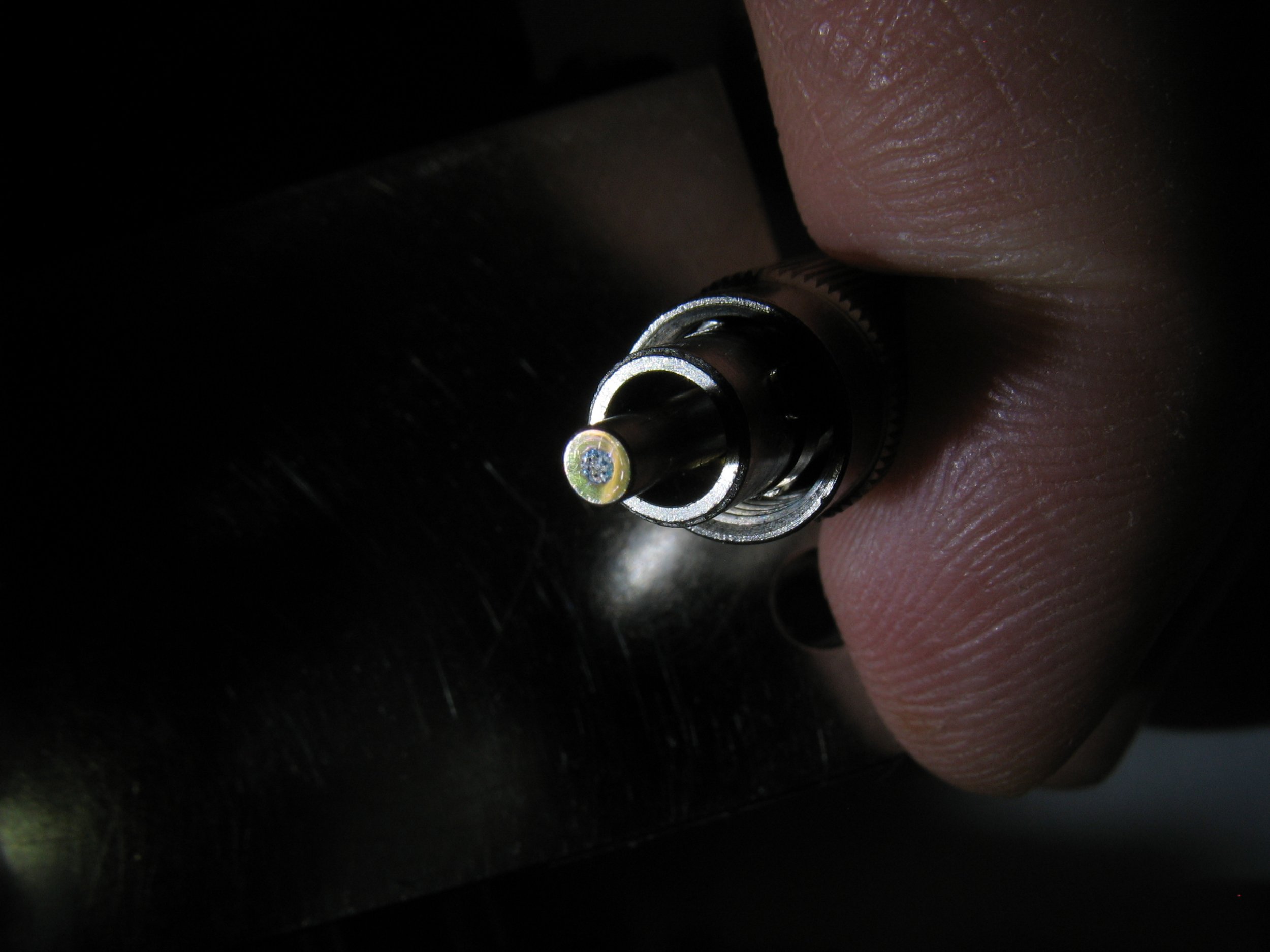

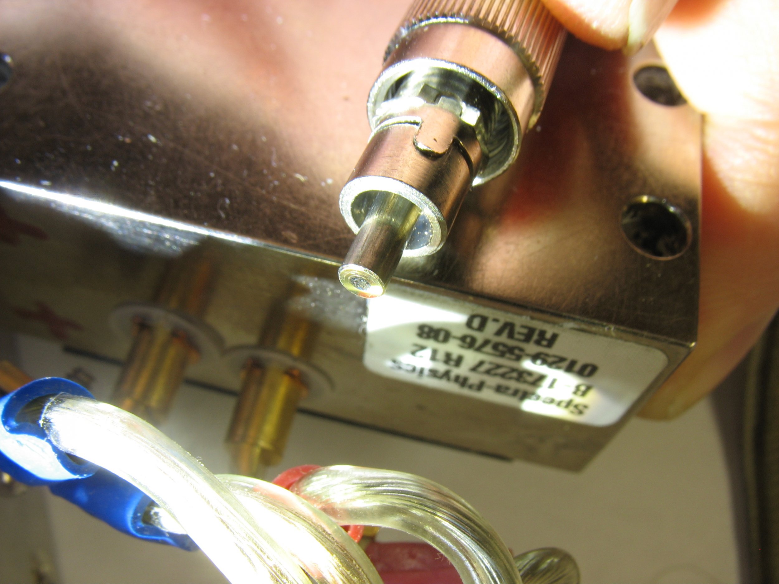

    Здравствуйте, нубский вопрос: Отдали кучу лазерных ништяков. Насторожило состояние оптоволоконного выхода, 4-5 ниток были явно прогоревшими, но уменьшив ток до 25 ампер, включил лазер и побаловался с поджиганием пластика и деревяшек. Играл секунд 20, включал без коллиматора, просто направлял выход оптоволокна на предметы на расстоянии около 15мм. После выключения лазера, посмотрел выход оптоволокна и понял что он еще деградировал. Попытался сделать фотки, но не очень получилось. Вопрос - такое состояние торца волокна - это очень плохо или очень-очень-очень плохо? И как такое чинится?
    Лазер: 1 x 40 Watt 808nm DPSS SPECTRA PHYSICS PUMP LASER DIODE
    Фотки:
