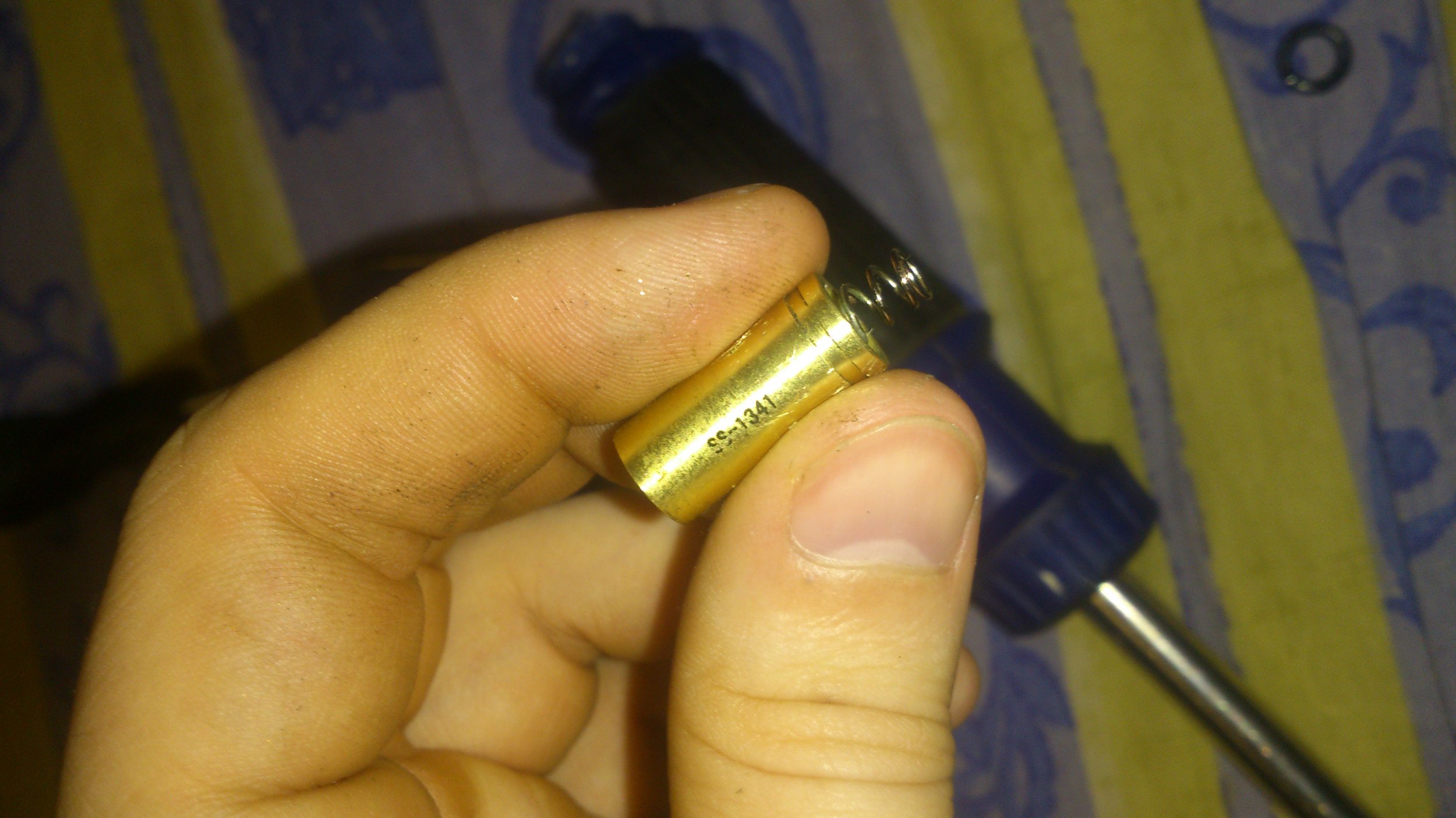

    Сергей Зайцев Новичок
    А у меня другой вопрос без о всяких поджогов :D
    У меня была обычная указка, питающаяся от 3х батарей таблеток. Но однажды она случайно включилась и работала непрерывно 2 дня вследствие чего луч стало плохо видно при дневном свете. Я его разобрал и в результате оказалось что там все в 1 модуле (на фото) можно ли его купить? И можно ли из двд лазера сделать обычную указку а не гитаристом инженера гарина? Что бы просто точку видеть)
      375,1 КБ
      657
  3. Rotgar
    Rotgar Пользователь
    597
    23
    Что значит обычную? Кому эта обычная нужна. Толку от 5-10мВт если 150-200 это фигня! Но на 1Вт это обычная, на 5Вт уже мощная.
    Для инфы там микромощные диоды работают на токах во много раз выше номинального деградация очень быстрая.
    Для инфы 1Вт и более запитать можно от 14500 от меньшего хорошего не чего не получится. Соответствующий корпус под 14500 можно я думаю 3-4Вт организовать. Точнее в любом случае 3.5Вт надо организовать как диоды есть правда еще не купил. Lifepo4 тут уже не потянет.
    Вот этого я не понял!
