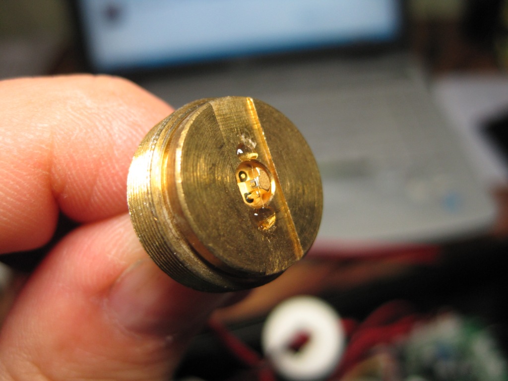

    Друзья, попал в ремонт лазерный дискотечный приборчик с дохлым БП.
    Блок я востановил, а вот с лазерным модулём непонятки - сбит ток излучателя и никаких данных нет по нему, ситуацию усложняет большое колличество проводов идущее к модулю - 3 пары. Одна пара на диод, одна на небольшой датчик температуры впихнутый внутрь радиатора(на фото его нет) и другая пара на какую то белую керамическую фиговину, назначение которой я понять не могу.
    Если есть такая возможнось, подскажите что есть что и рекомендаци по настройке тока.
    Я на глазок вроде выставил но, по истечении нескольких минут яркость падает, сам радиатор холодный. Если крутить подстроечник то сначала яркость прибавляется, потом словно плохой подстроечник, резко падает, снова набирает интенсивность примерно вдвое больше чем в чуть ранее и потом снова падает, дальше крутить не стал. Регулятор тока интегрирован в плату блока питания, подстроечник многооборотный.[​IMG][​IMG][​IMG]

    Белая керамическая хрень это возможно пьезоэлемент, использующийся в качестве микрофона. Штуковина то дискотечная. Ток надо мерить на ЛД обязательно перед тем как подстроечник выкручивать. Я ещё и напряжение смотрю. Уже для себя уяснил, что от приводов ИК диоды питаются напряжением 2 вольта, а красные 2.4 вольта. При таком падении как раз получится его номинальный ток. И ЛД не сгорит в ходе экспериментов.

    mAxSpace, А какое сопротивление то? И может фотку выложешь? Или на фотке выше белое кольцо это и есть та керамическая хрень?

    Да, на фото именно эта керамическая "хрень" - я фото ведь не с проста выложил.

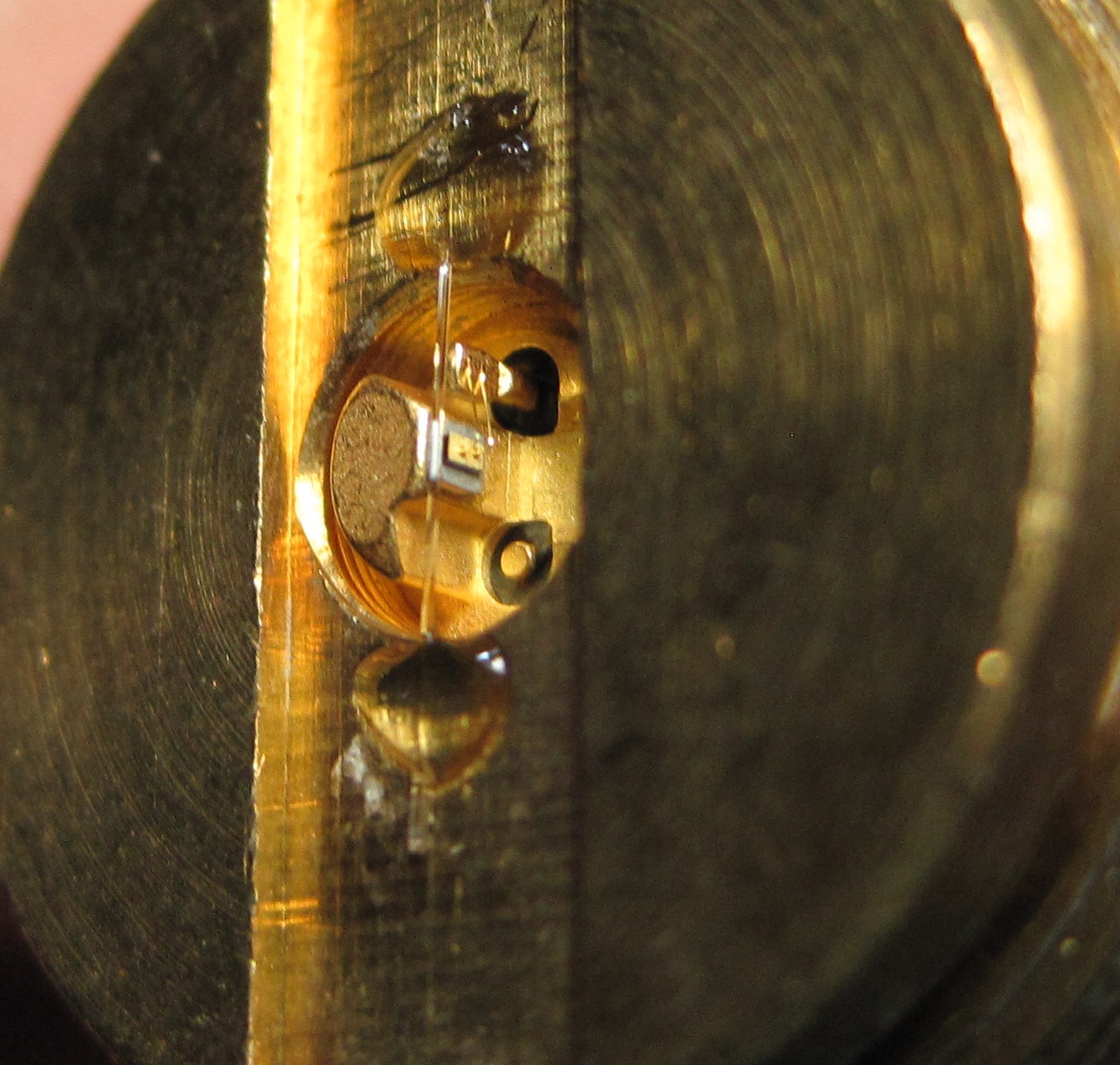

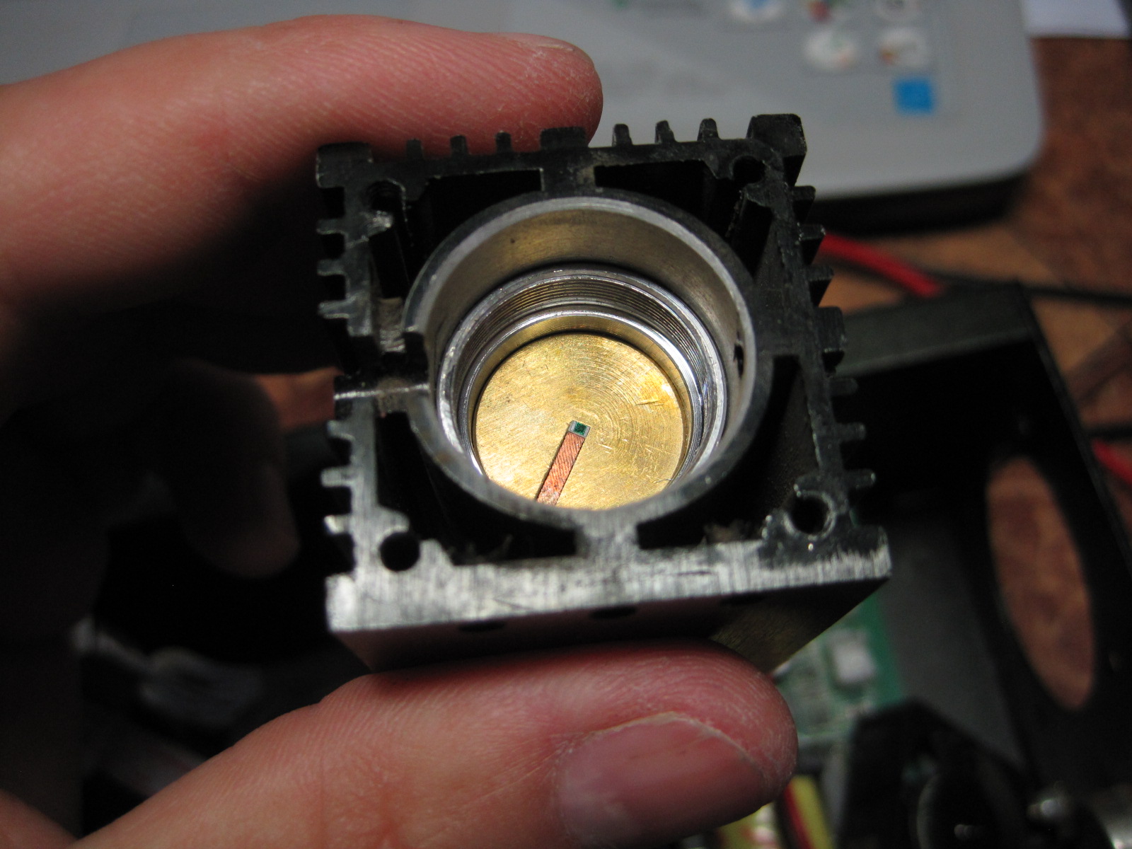

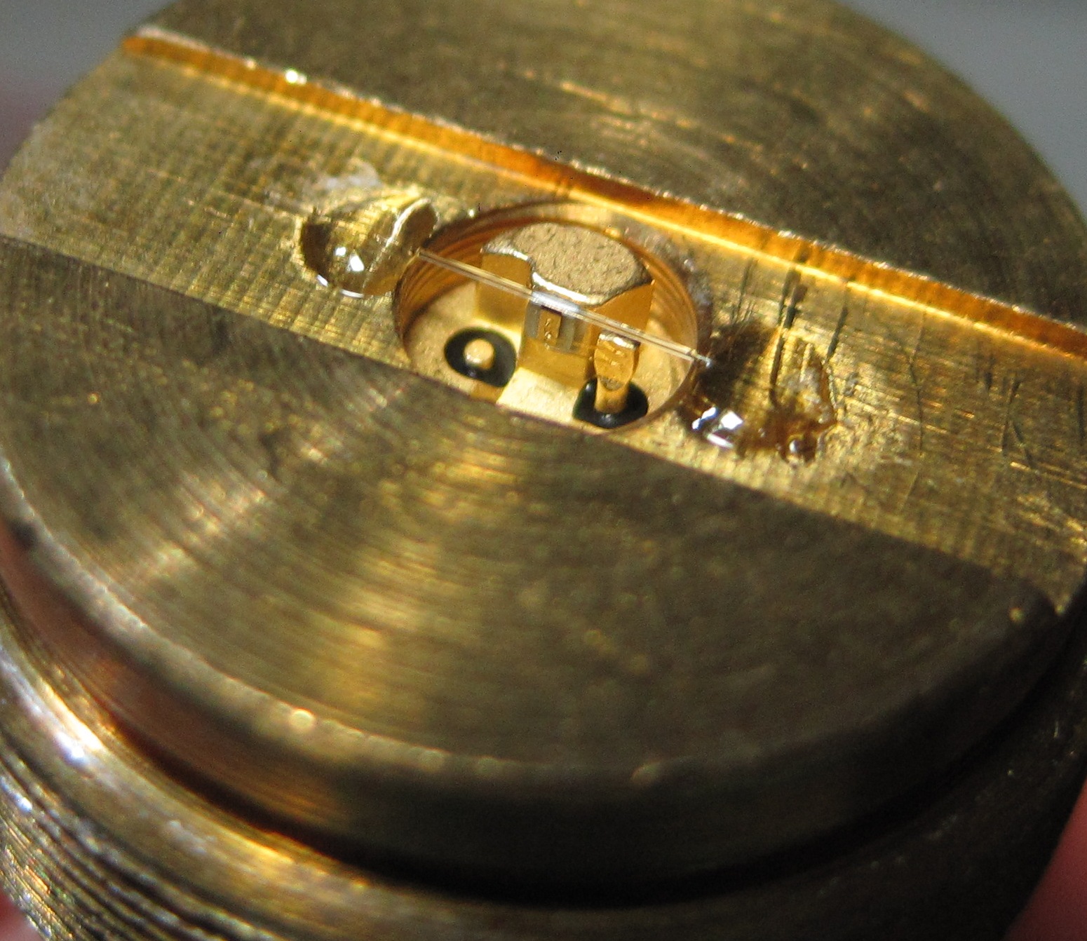

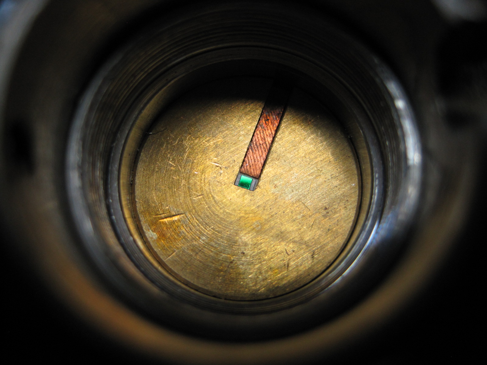

    Вот фото в разобранном виде. Очень крупные.
