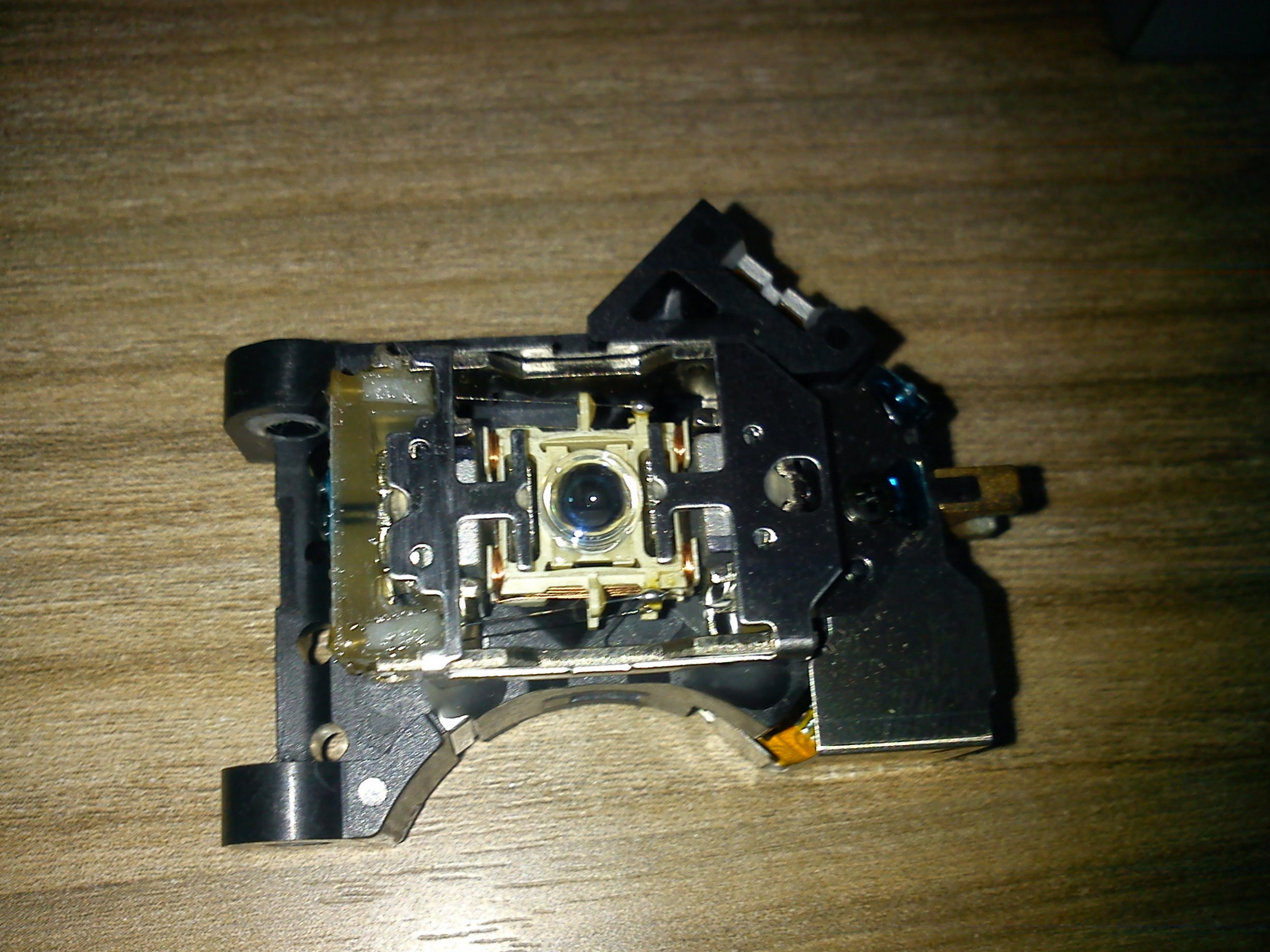

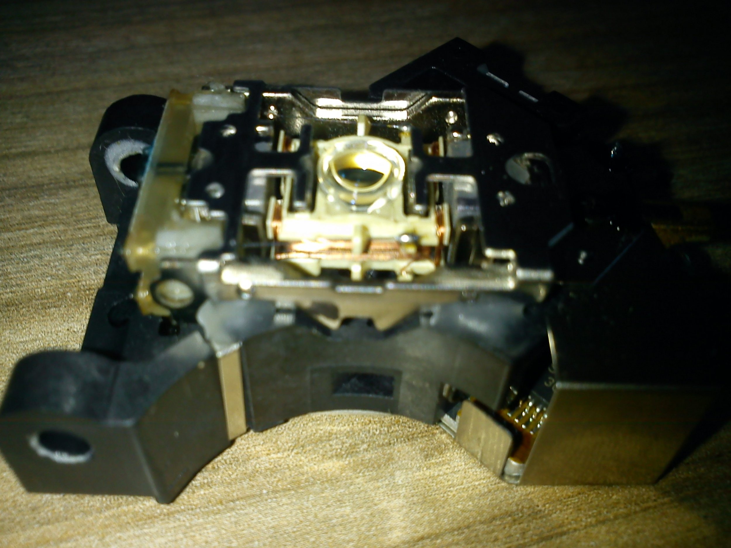

  18. Sancho1237
    Sancho1237 Пользователь
    Народ, я вот откопал 3 СиДи дисковода на балконе под валенками:). Можно из них что - нибудь полезное сделать и достать? Просто места много занимают, выкидывать надо.
  19. Squork
    Squork Пользователь
    Можно. Инфракрасные лазеры. Шлифовальные станки. Самоходные роботы...
  20. Sancho1237
    Я достал каретку, но по - моему она какая - то непонятная.
    Привод SONY CD-R/RW UNIT MODEL NO.CRX215E1
    Линза на какой - то пластиковой квадратной хрени, обмотанной тонкой медной проволокой.
    Пойдет такая?
