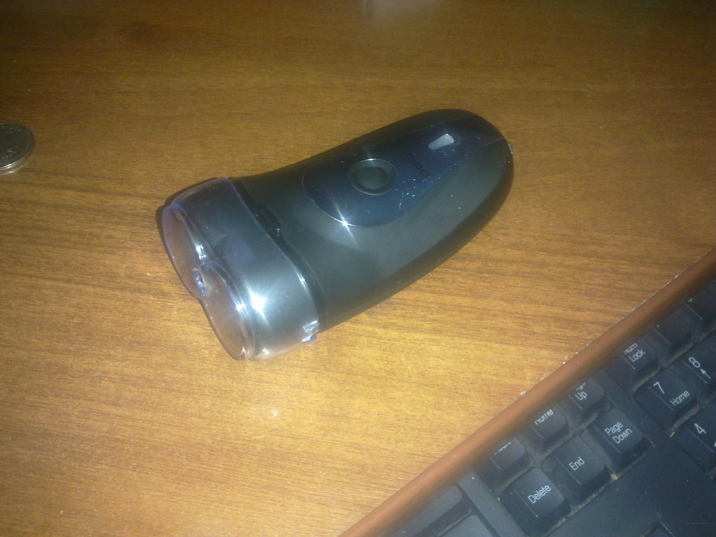

    Доброго времени суток.
    Собрал драйвер - стабилизация напряжения(мах 3в выдает).
    Подключил лд от 16х DVD-RW.
    Оптика тоже от резака(оконечная).
    Лазер светит ярко и в точку(примерно 1мм), но спички не поджигает.
    Стоит ли переделывать схему под стабилизацию тока?
    На каком расстоянии от лазера до стены или др. предмета настраивать оптику чтобы добиться минимальных размеров точки?
    Фотографии пока нет возможности выложить.

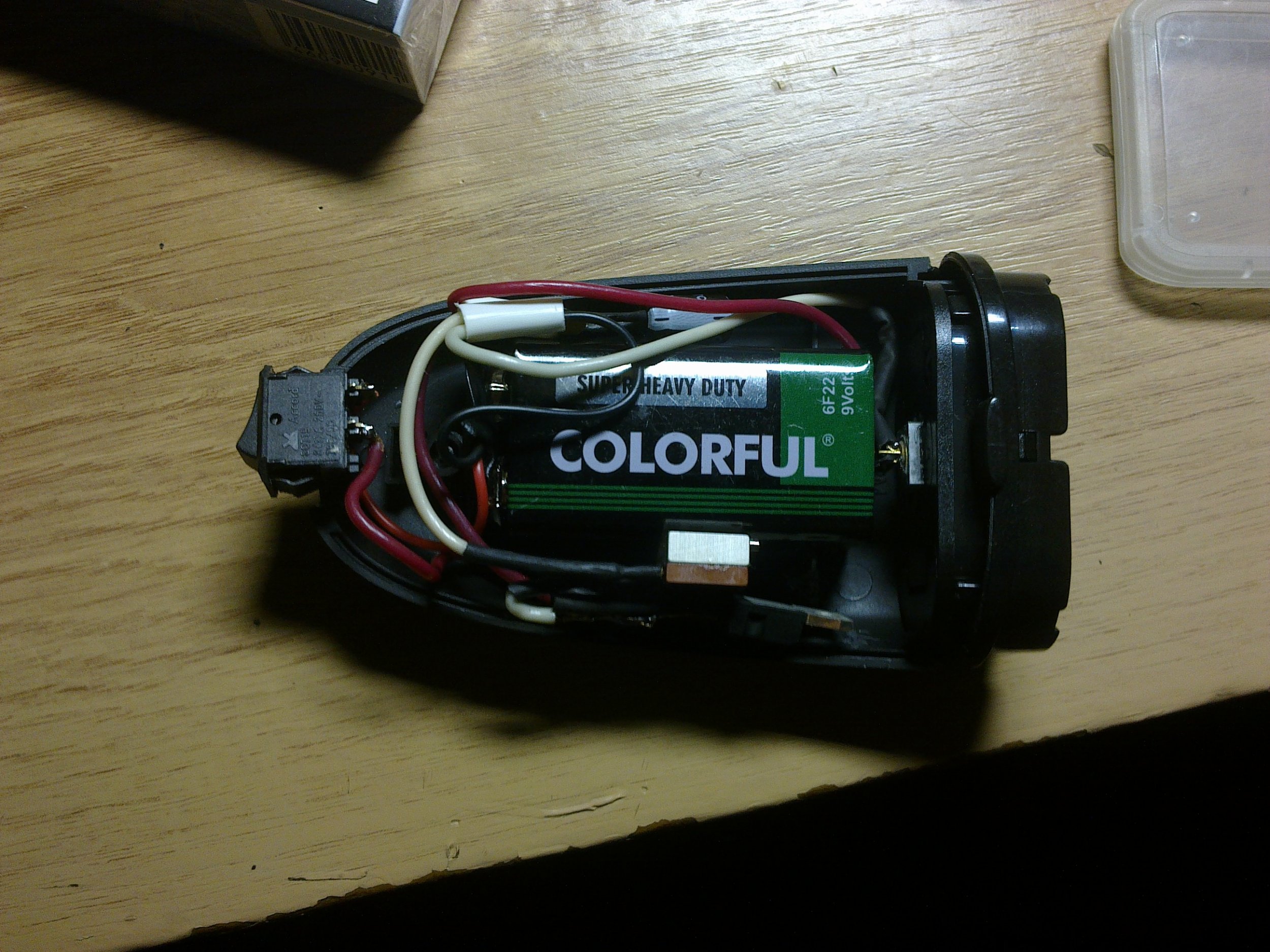

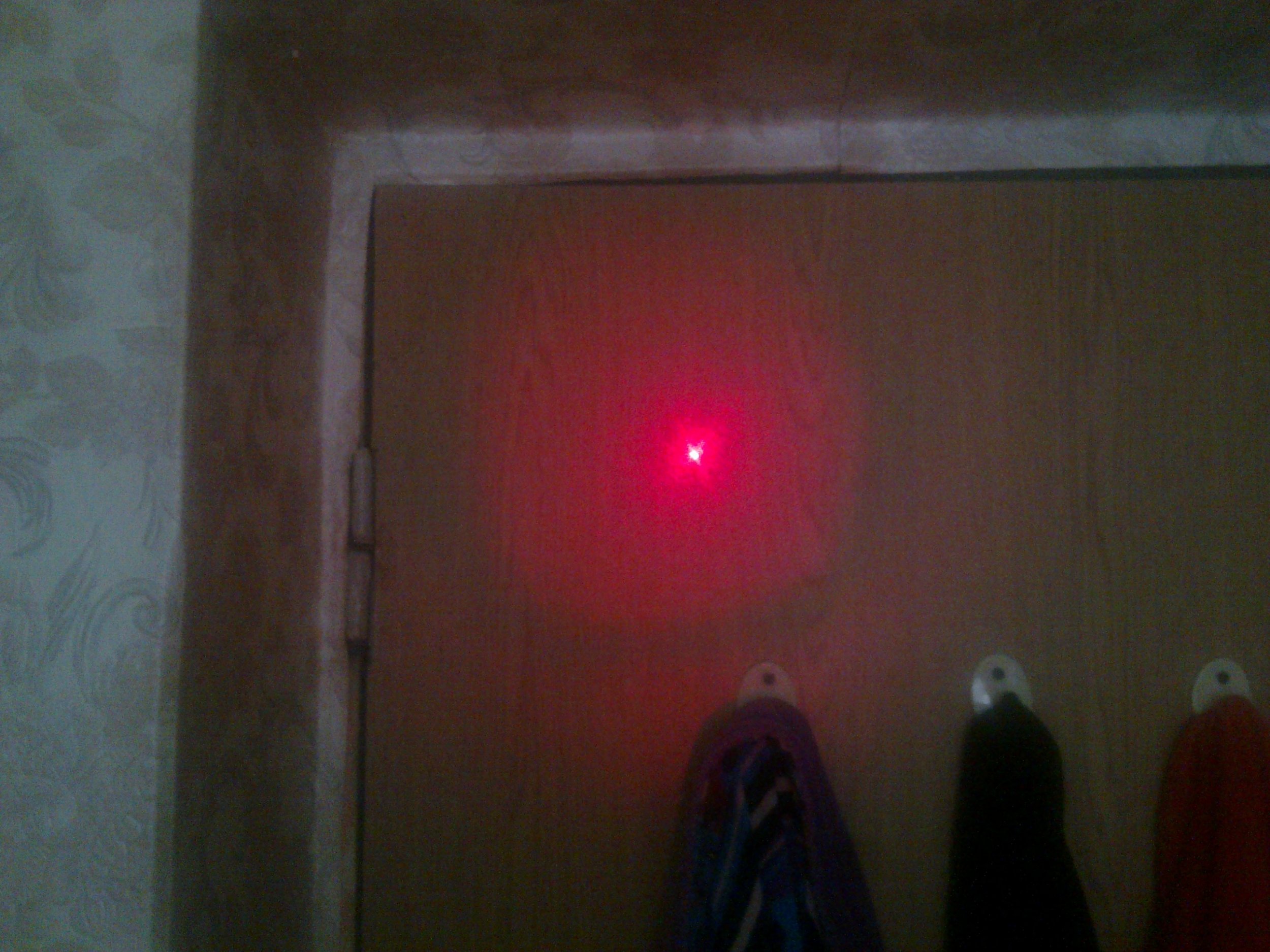

  3. ЛёхаКит
    ЛёхаКит Новичок
    22x будет поджигать?
    или у меня оптика не настроена?
    фото ниже.

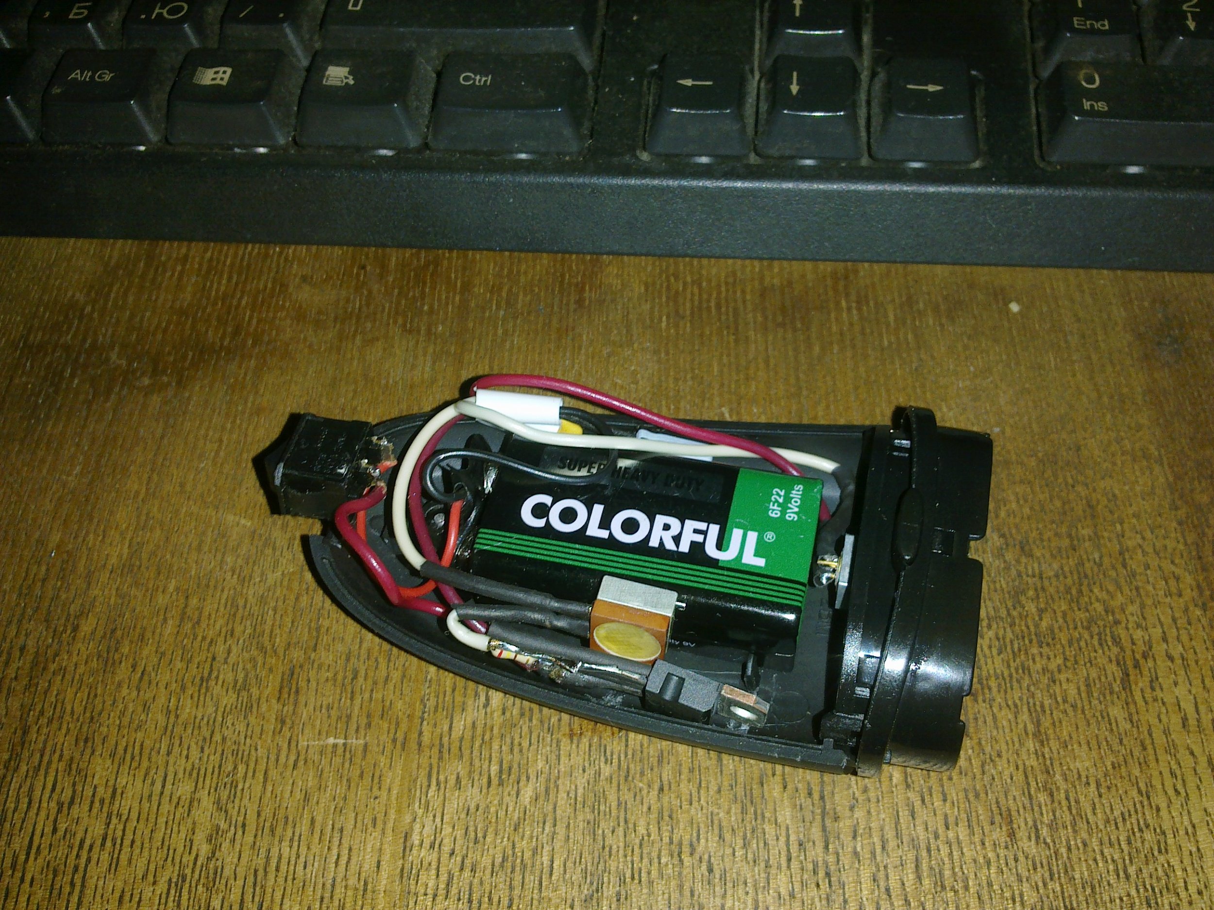

  4. ЛёхаКит
    ЛёхаКит Новичок
  5. Sky)
    Крона? Серьезно?
  6. ЛёхаКит
    ЛёхаКит Новичок
    а что не так? драйвер стабилизирует напряжение мах до 3в.
  7. avrerum
    avrerum Пользователь
    та ты мой первы не видел:lol:
    22х тож спичку сразу не зажжо)))тебе нужен 1ватт хотя-бы
  8. Sky)
    16х спички прекрасно жжет.
    Крона - это такая шутка?

  11. Sky)
    Советую купить амперметр.

  13. nERV
    Ой-ли. А ты сам-то давненько токи от "кроны" измерял? А 8-10А на КЗ не хочешь?

  15. Sky)
    Вместо амперметра?
    ЛёхаКит, с LM317 - не лучший вариант.
    nERV, и 100 мА в нагрузку на ЛД, ога. Было уже.
    Специально сейчас ткнул свежую, полампера на КЗ. Сомневаюсь я что-то, что крона 90 Вт на КЗ отдаст ;)

  19. avrerum
    Схему в студию, а то говорим на разных языках :)
    да и в луче без фокусировки спичку не зажжошь, диаметр пучка на выходе с аксизки около 5мм, а моща точно не помню у х16 но что-то около 200-250мВт вроде,так вот и считайте плотность излучения!Еслит в фокусе не поджигает,значит ток питания ЛД маленький!!!
