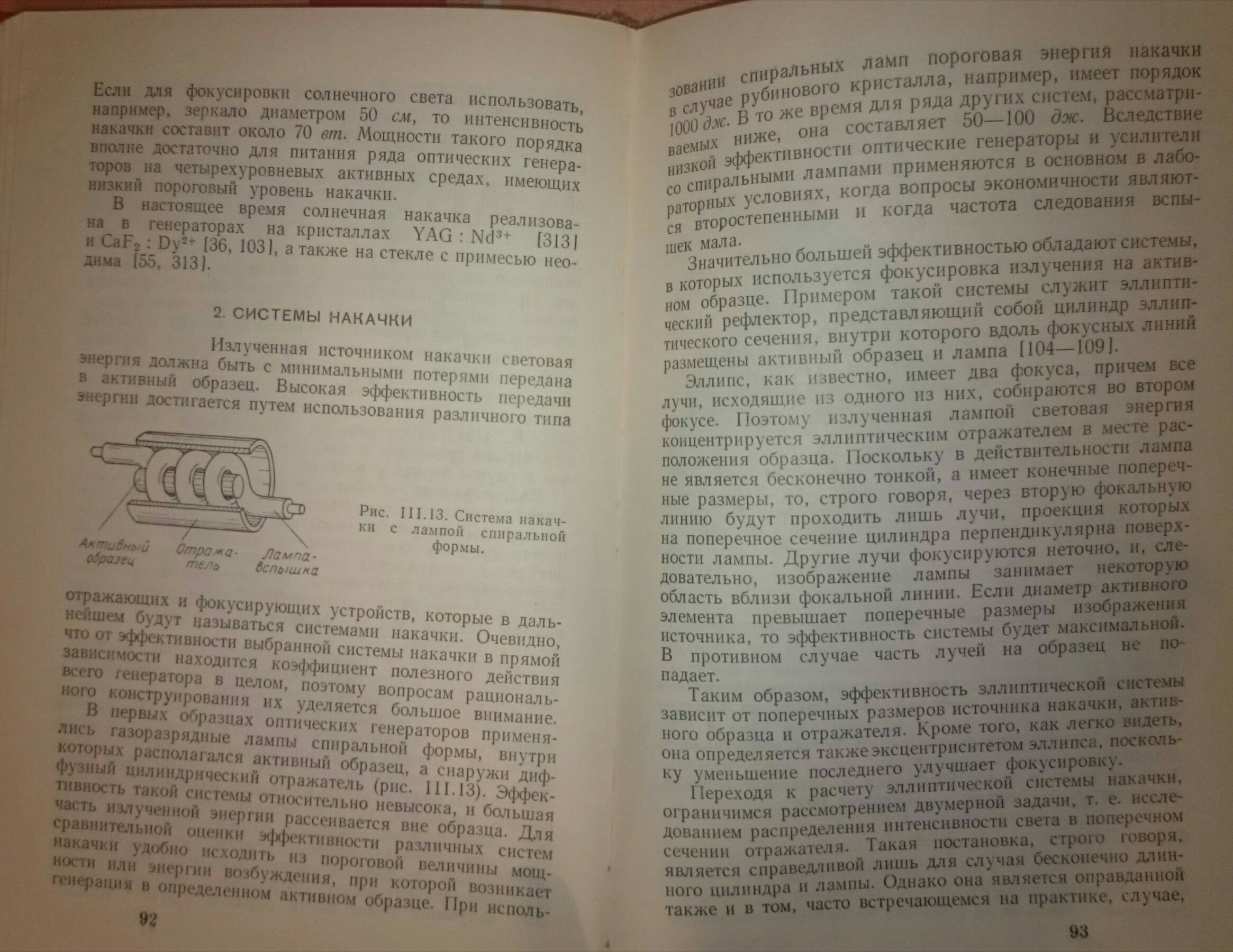

  4. Barhan007
    Barhan007 Пользователь
    :) я тоже так думал 3 месяца назад. Когда начал учить мат часть, разобрался. Вечером постараюсь сканы сбросить из книги, где это прописано. Сам посуди, лампа в спирале мощностью 100 Дж разбрызгивает половину внутрь, половину наружу. Итого внутрь только 50дж. А прямая на 100 теряет при отражении 3-5% плюс 5-7% не доходит до стержня из-за того что лампа занимает место в квантроне. Итого отражателем фокусируется на стержень 85-90%. Это просто принцип, в реальности и там и там гораздо меньше.

    Ну вот, как и обещал.

  13. SpiderXT
    SpiderXT Пользователь
    Ухты, интересная книжонка. Как называется?
    Дихроическое зеркало может спокойно пропускать одну длину волны и отражать другую
  14. Barhan007
    Книга "оптические генераторы на твёрдом теле". Микаэлян А.Л., Тер-Микаэлян М.Л., Турков Ю.Г. 68г.
