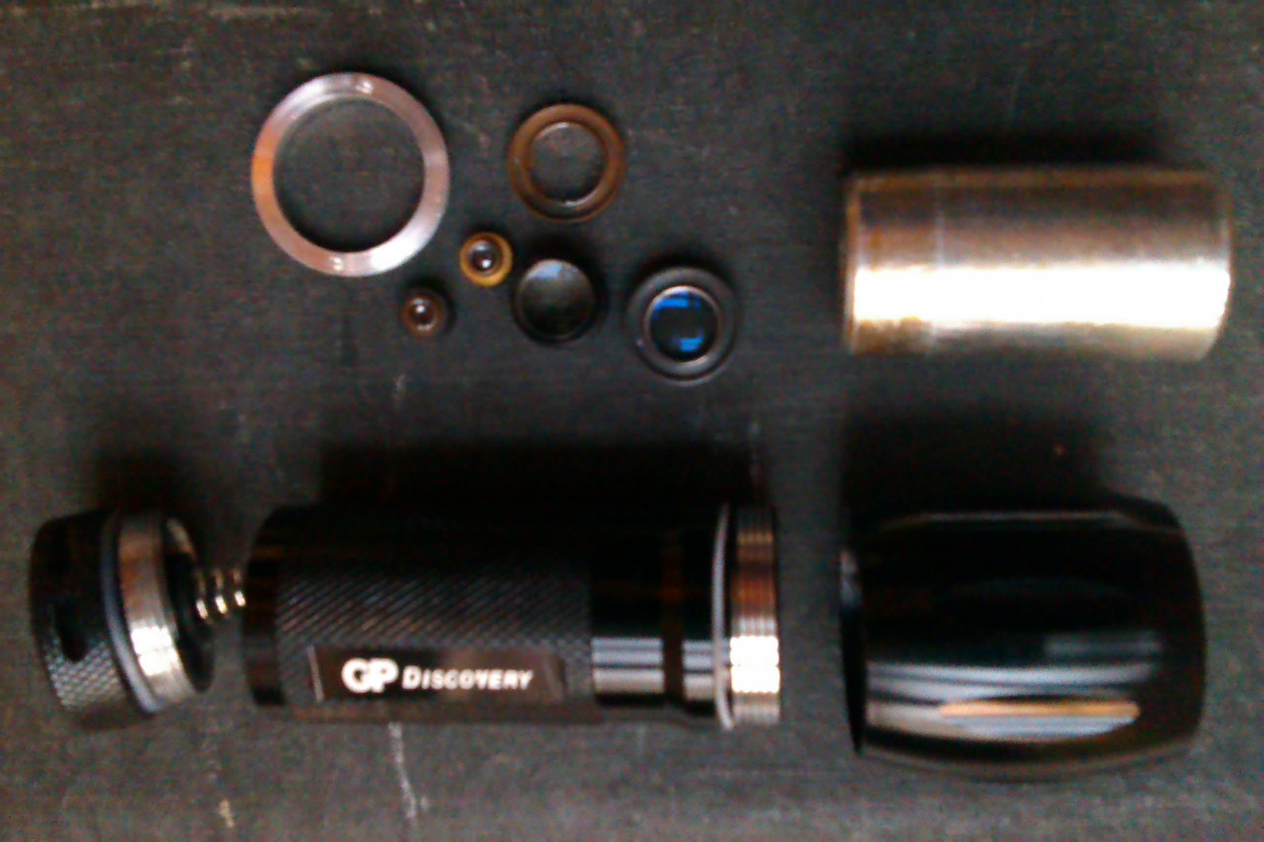

    Нашлось почти всё для нормальной модели лазера. Фонарик GP, радиатор из картриджа старого ксерокса, линзы попробую из фотообъектива. Осталось найти подходящую кнопку с фиксированием положения и сделать драйвер под размер фонарика.
