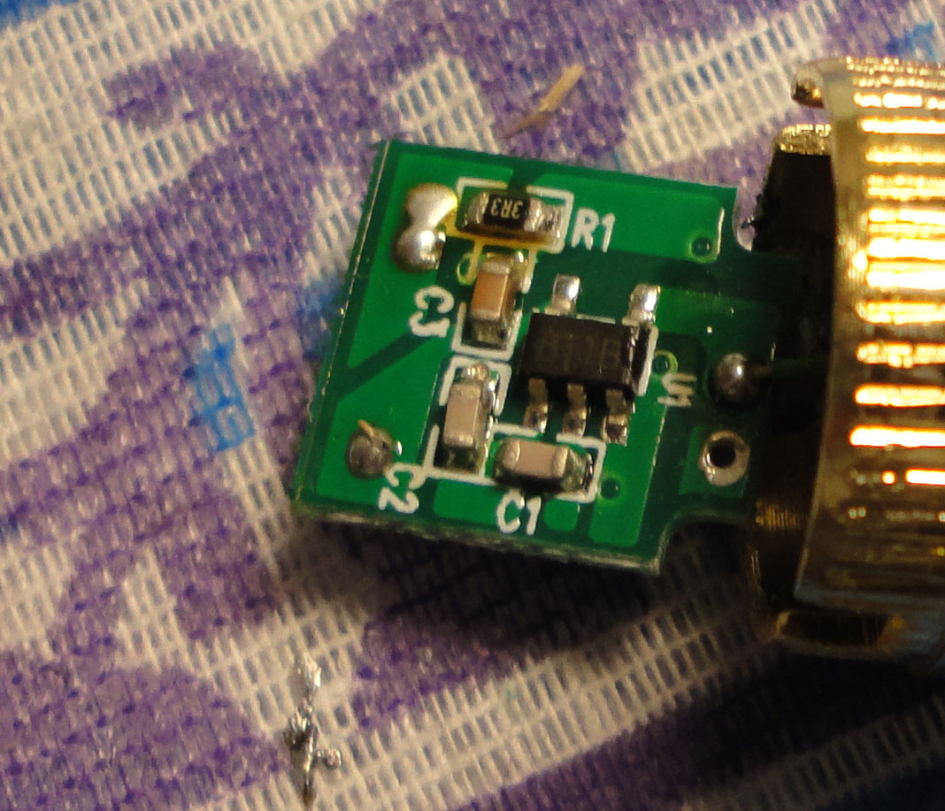

    Вмешаюсь немного, готовое решение: бывшая электронная сигарета getImage.jpeg
    вы уверены что там именно лтц4054?
  3. TIgrek
    TIgrek Новичок

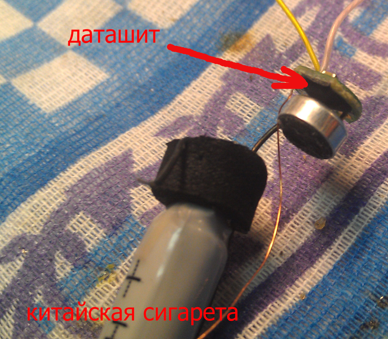

    будет время, обязательно промерю скока она выдает, я и сам не уверен..

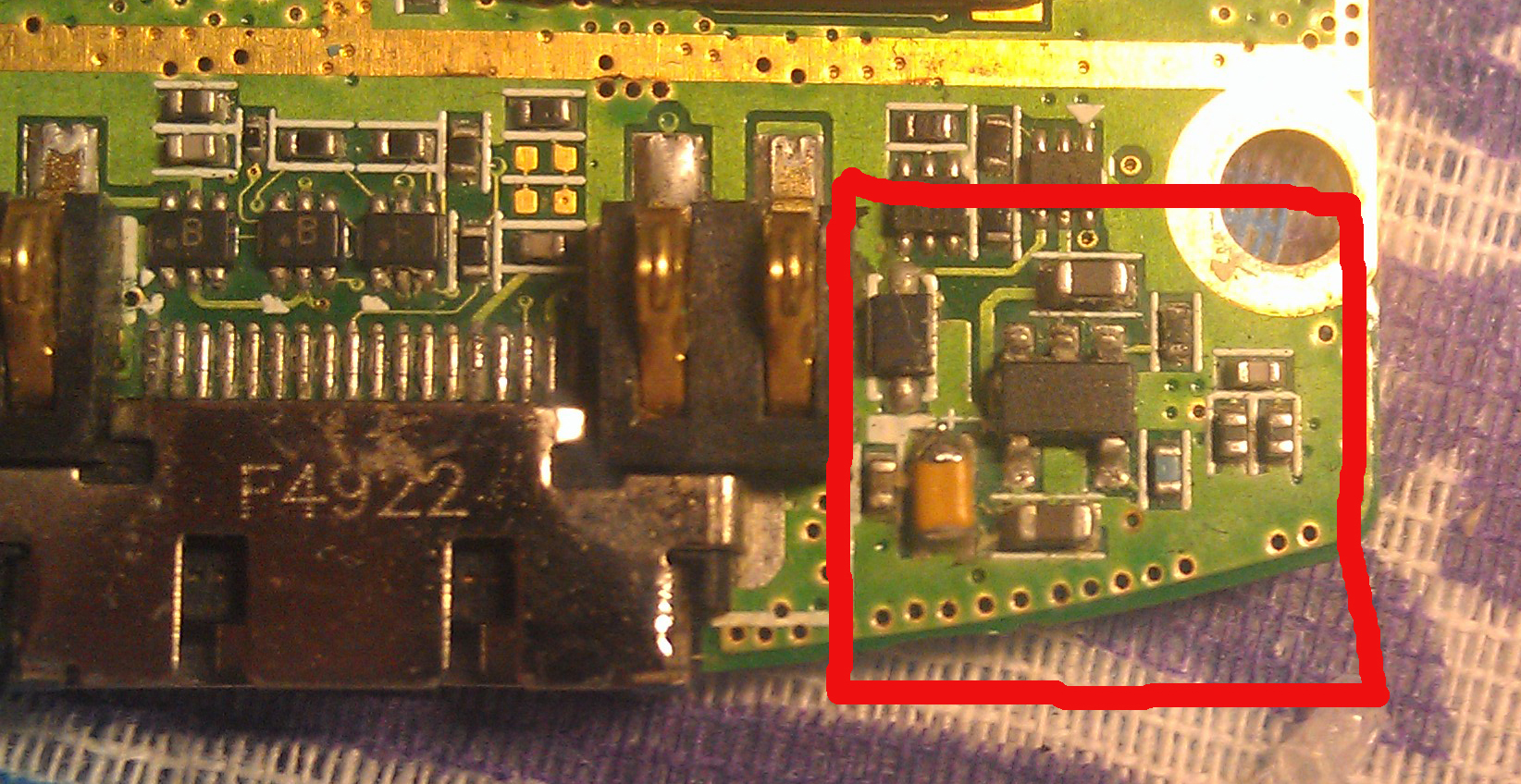

    у LTC4054 маркировка LTH7 или LTADY(можно найти и на платах от телефонов Samsung C100, С110, Х100, E700, E800, E820, P100, P510), на китайской сигарете 811B сколько выдает отпишу позже, не греется факт.

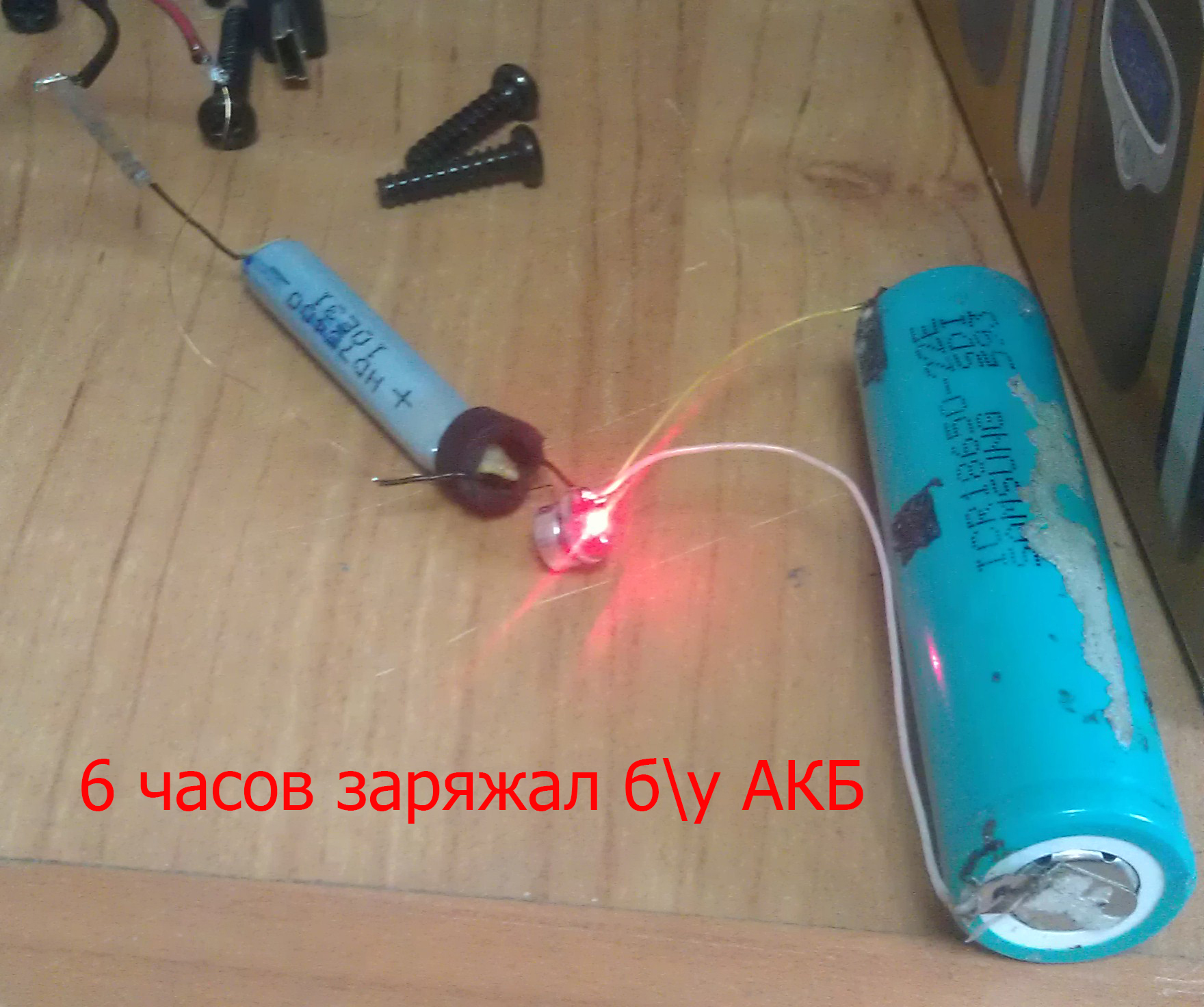

    сегодня еще одну сигаретку разобрал, 18650 заряжала 6 часов

    началось с сигареты кита, у них микра 811B вроде, хочу узнать что за зверь и на какой основе она
    это не микра 811В, а кодовая маркировка некой микросхемы.:!:

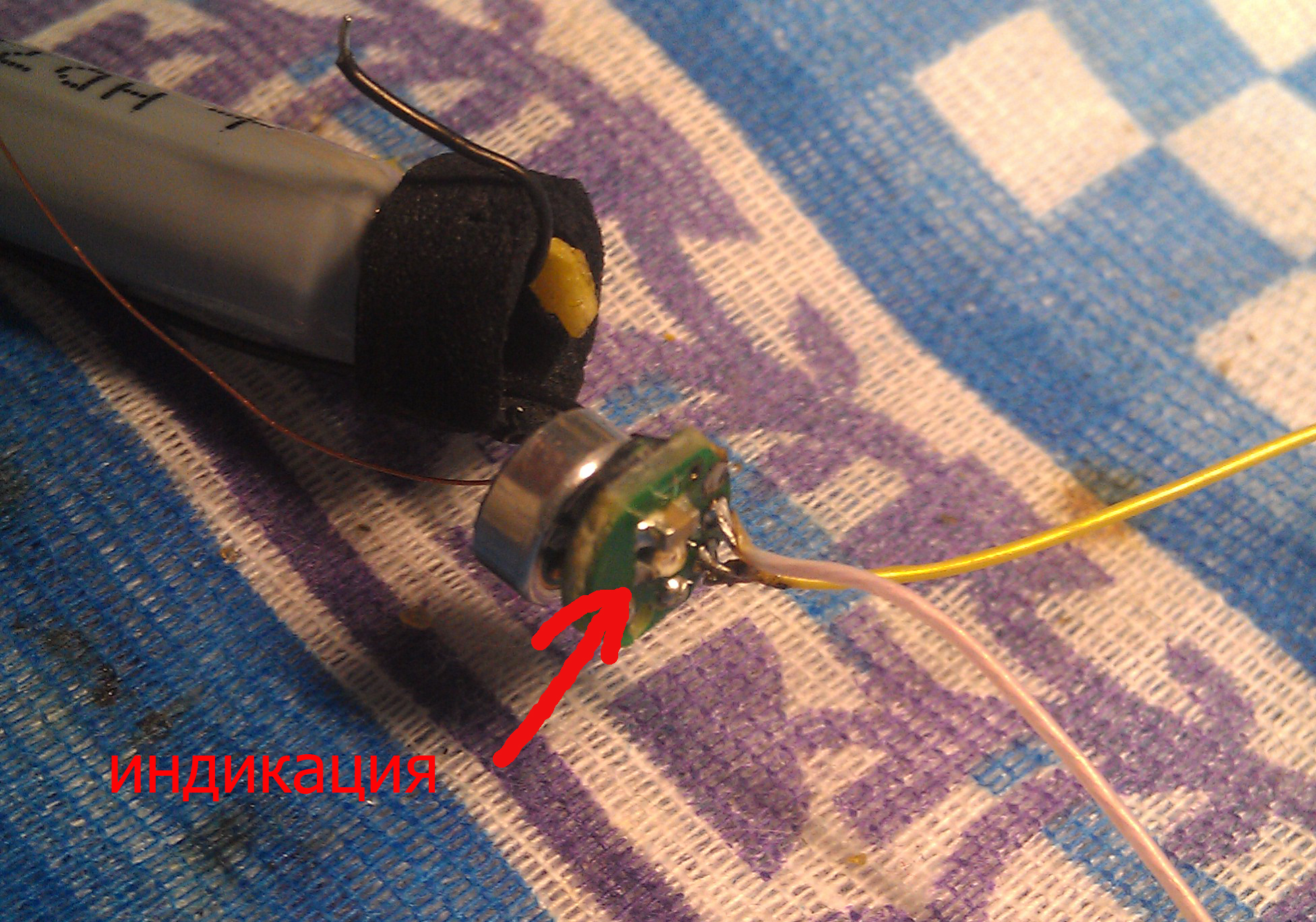

    Спасибо! Автоотключение присутствует. Кстати, не греется. Индикация есть.
