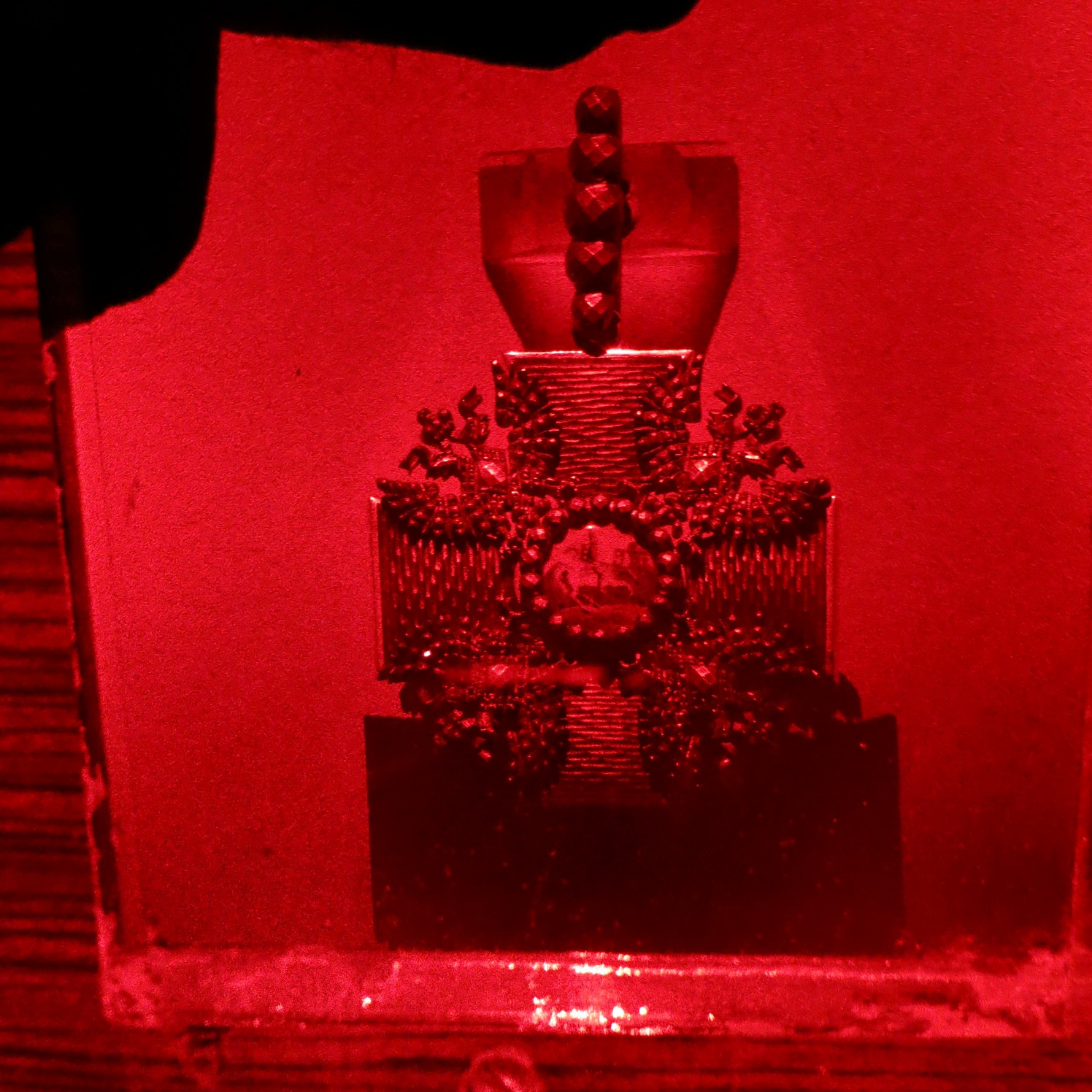

    smirholo Пользователь
    Мастер голограмма дореволюционного ордена Св. Александра Невского. восстановленная под лазером. Запись на месте хранения - ГИМ Москва.

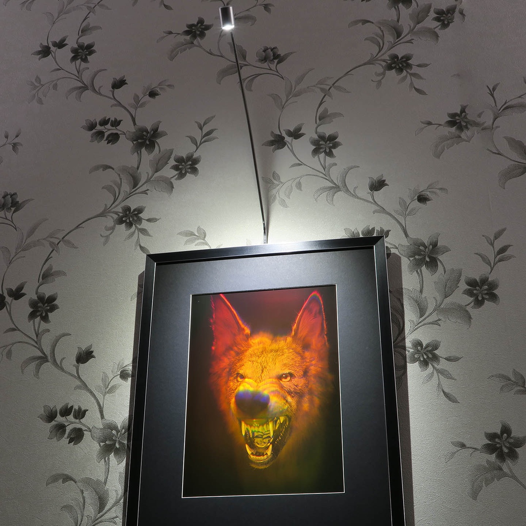

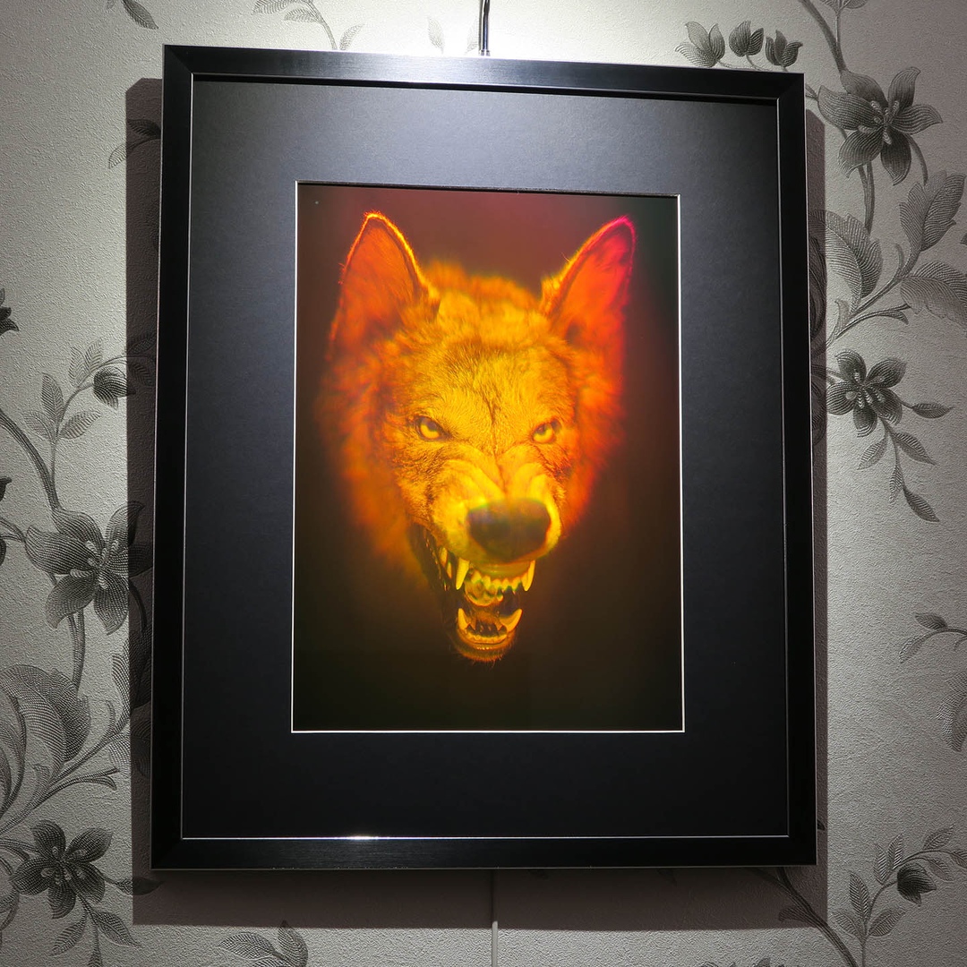

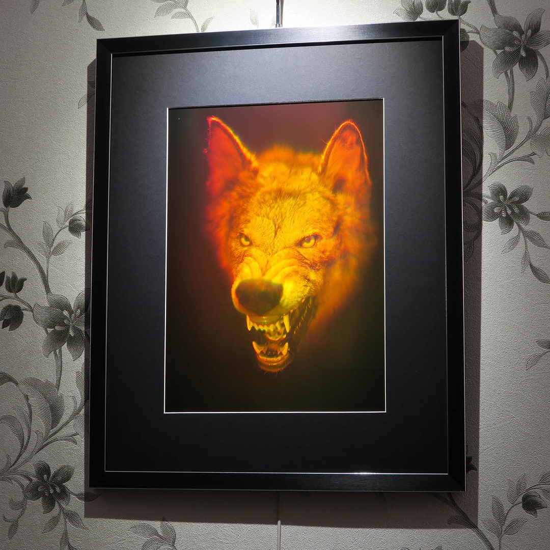

    Этот пострадал )), прислали голову, изготовил голограмму полный объем , в масштабе 1:1. Запись непосредственно с объекта лазером 10 мВт на 633 нм. Фотоматериал стекло, галогенид серебра размер стекла 28х40 см. синтез и полив свой.

  11. da-nie
    da-nie Активный пользователь
    А как не импульсным лазером можно записать органику? Все эти волоски же мягкие. И 10 мВт на такую площадь как-то мало.
  12. smirholo
    Можно, записал, дня 2 возился. 10 мВт гелий неона хватило , т.к. сначала лейта делал на сходящихся , там требования менее жесткие. Да и эмульсию можно синтезировать более чувствительную для нее с разрешение хуже. Для денисюка во встречных такая плохо работает.
  13. da-nie
    Это что же, волоски не сдвинулись за время экспозиции (десятки секунд на такой низкой мощности?)? Как такое возможно? Хм...
  14. smirholo
    Возможно, многие удивляются ... Еще и сову с перьями сделал, )) А медведь не поместился в стенд и на пластинку , пришлось цифровую запись делать , а потом с нее Денисюка.

  18. smirholo
    да и воздух чистил
  19. da-nie
    Нет, меня интересует как, а не что. :)
  20. smirholo
    Виброзащита практически отсутствует стенд прикреплен к потолку ( так легче под ним полы мыть и закрывать). Главное отсутствие взаимных смещений оптической схемы. А воздух- исключить конвекцию, батарей отопления нет, вся конструкция закрыта сотовым поликорбонатом, лазер свети через дырку. Перед работой влючаю очистку воздуха хеппи фильтрами пока в луче не перестанут пылинки летать. Ну как то так. Во время экспозиции ухожу из помещения.
