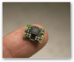

    Я всегда удивлялся размеру этих дров

    Да ладно, а если внимательнее почитать?
    75mA-1.5A 2.0V out with 4.2-3.0V in (li-ion)
    Так что вас не обманули - на инфракрасных диодах ток он выдаст необходимый. :)
    Про размеры - и на нашем форуме делали дрова таких же и даже меньших размеров :)

    Да этот дроссель просто физически не раскачает драйвер на такой ток... Ладна спор не о чем... Кому нравится пусть юзают... Заканчиваем спор:)
    Вывод просто один-драйвер заведомо стоит выше своей цены в раза два из этого следует что он не вкатывает.:)
