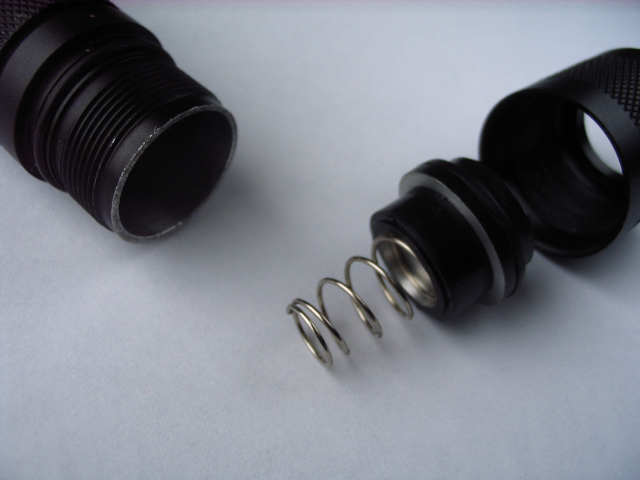

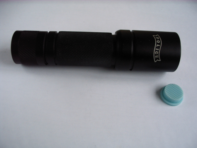

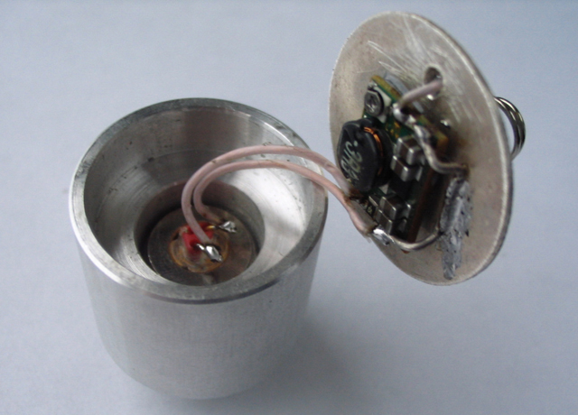

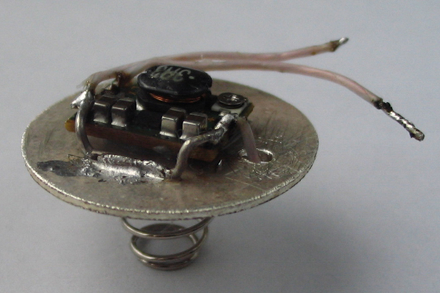

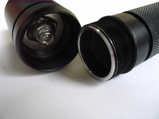

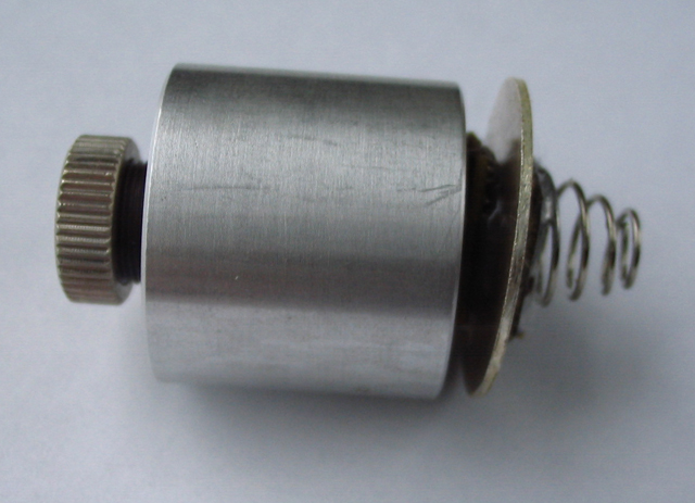

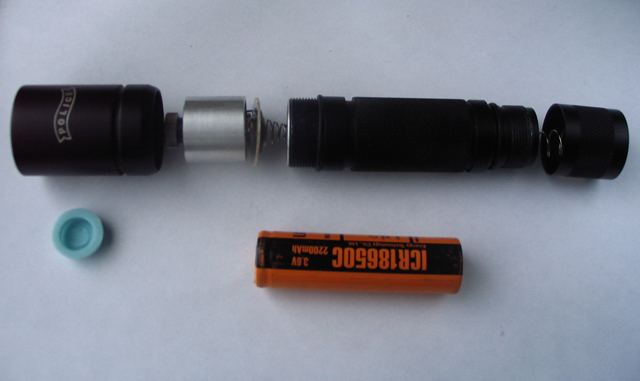

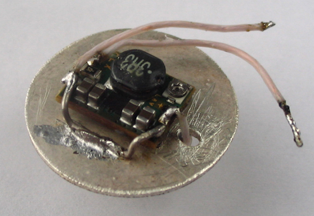

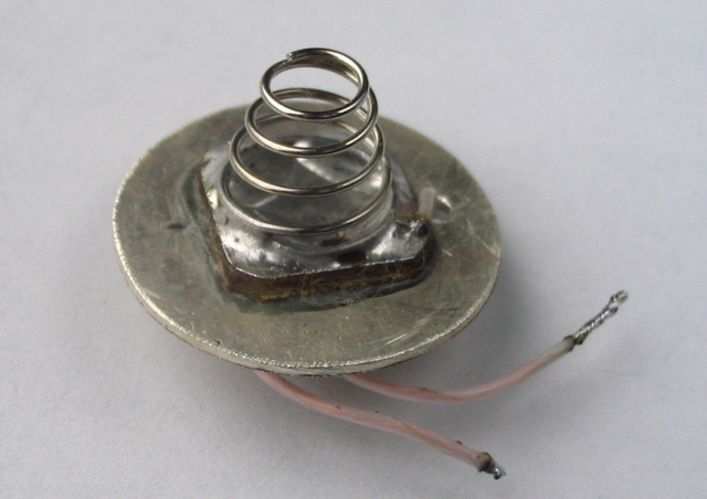

ЛД с А130. Драйвер MicroFlexDrive_V5 http://hacylon.case.edu/ebay/laser_diod ... xDrive.php Общий ток потребления составляет 2А (кратко временно регулировкой подымал до 2.6А) На ЛД падение 4.3В (это не предел я просто решил, что мне хватит). Драйвер приклеил на POXIPOL для тепло отвода на круглую серебряную пластину, а с обратной стороны к ней приклеил (можно припаять) квадрат из фольгированного стекло текстолита, на который припаяна плюсовая пружина. Драйвер на радиаторе за 1мин. работы еле тёплый практически не греется. Кнопка у фонарика чисто механическая нажимаешь или закручиваешь до упора тогда светит постоянно. Фото: Регулировкой выставил на ЛД 4.37В общий ток потребления возрос до 2.4А драйвер начал греться. Честно уже страшно в квартире светить стоит луч на чём то остановить на пару секунд (даже держа лазер в руках) как начинает дымить. Попробовал непрерывно светить пока корпус не начнёт нагреваться хватило на 1мин 30сек (начало нагрева корпуса фонарика). Фото луча при небольшом тумане. Видео:
