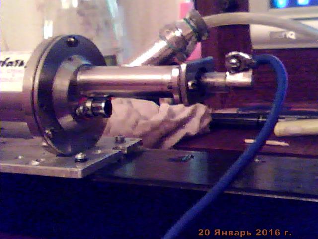

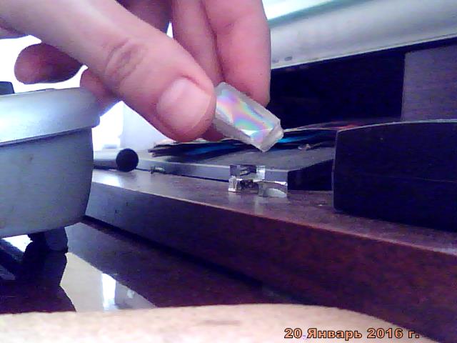

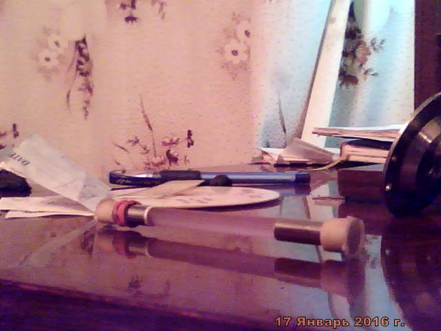

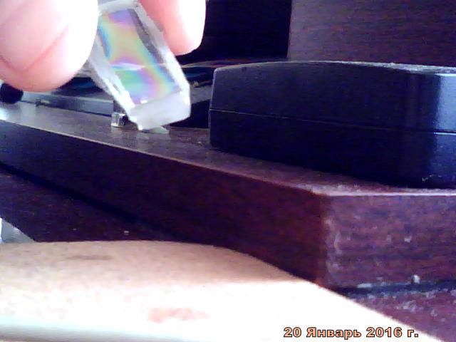

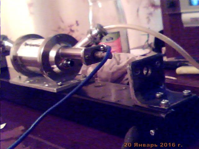

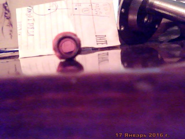

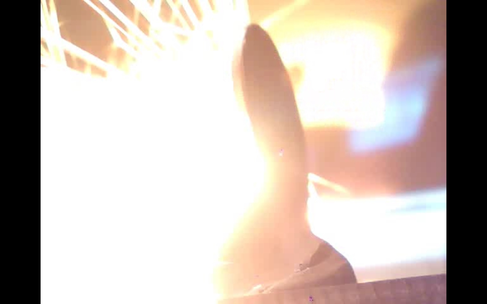

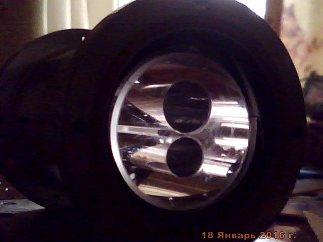

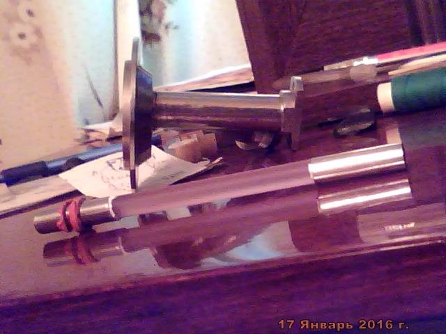

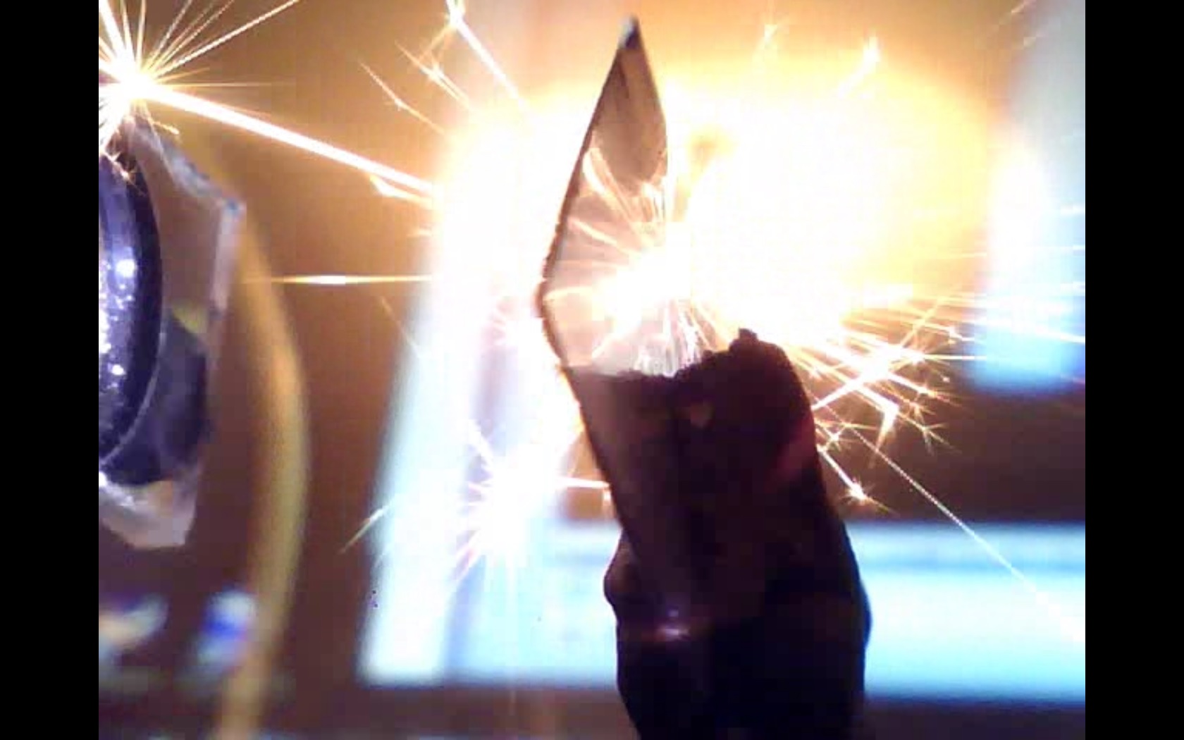

    Вот собрал на базе квантрона К-107 ИАГ лазер. В нем стоит гранат 8*80(8*70 активная зона ибо по 5мм ушло на цанги), лампа ИФП-800, в виду того что стекло выгоревшее, пришлось вставит из под глянцевателя вкладку.В качестве выходного зеркала применил две стеклянные пластины плотно прижатые и склеенные, глухое зеркало-обычное металлическое из какого-то оптического прибора(уже не помню), ставил из лазерного принтера (сиреневого оттенка) но оно еще хуже металлического давало энергии на выходе.
    Но что-то он и так мало дает энергии,всего раза в 2 мощнее моего рубинового, а должен раз в 10 больше давать...или отражатель глянцевателя плохо отражает 800-820нм из лампы для кристалла, или глухое не 90% отражает 1064нм как пишут. а еще меньше...
    Прилагаю видео и фото.
    Юстировка лазера
    Прожиг лезвия 2,5мм

    Для зеркал и отражателя из говна и палок это отличный результат. лично я удивлен что оно вообще заработало.

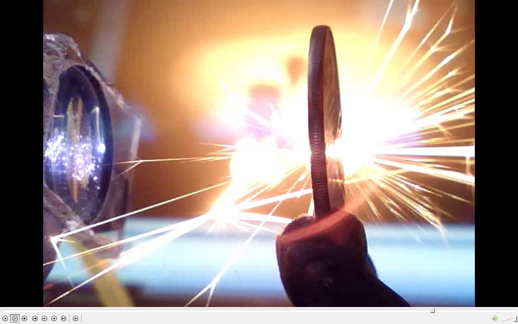

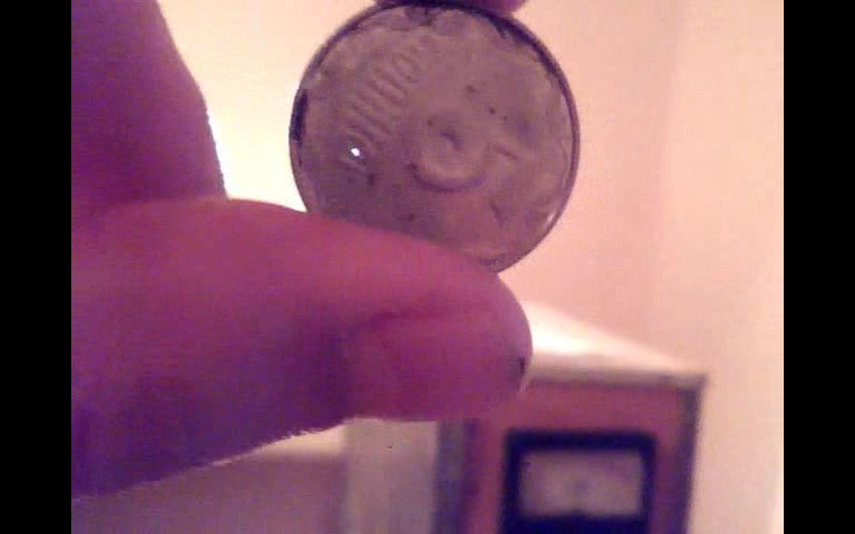

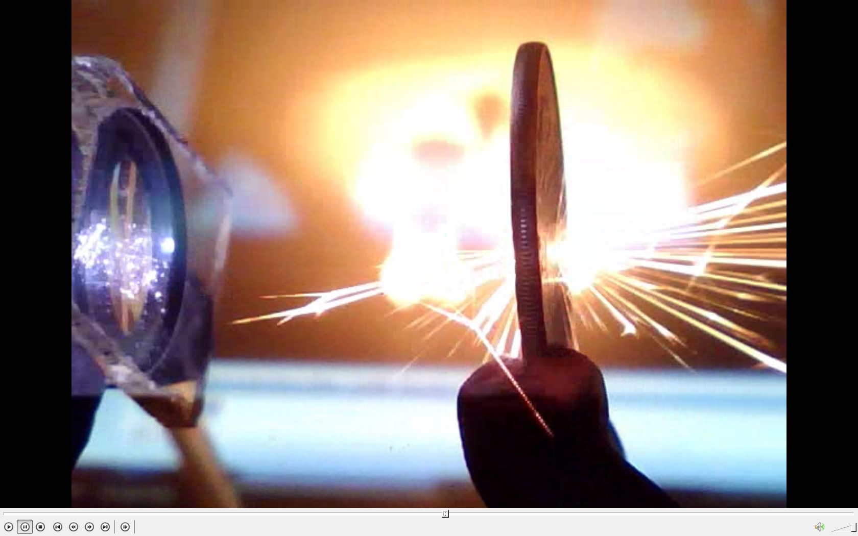

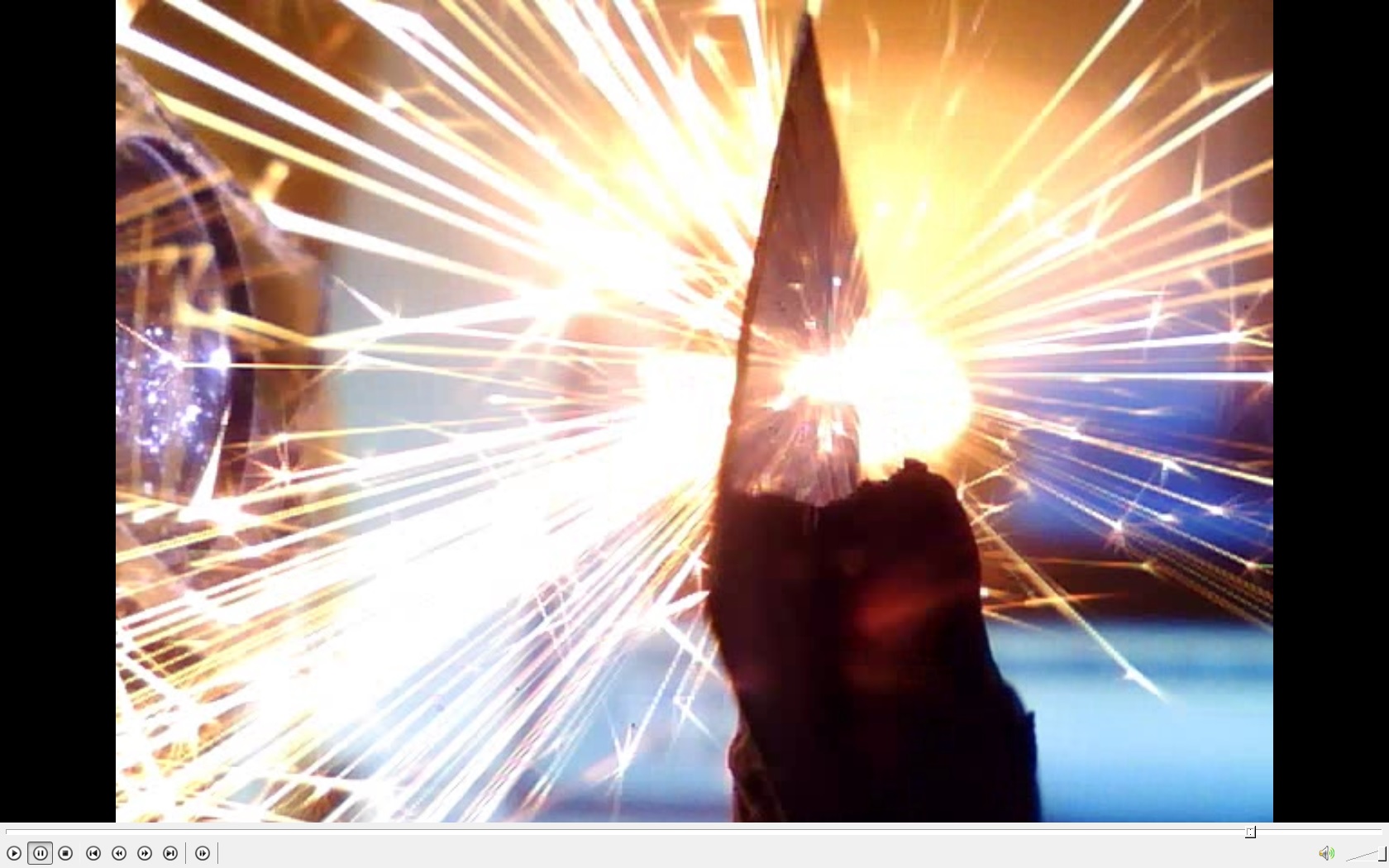

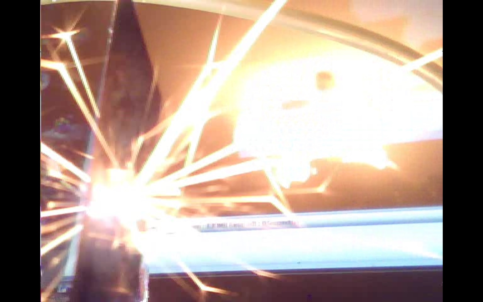

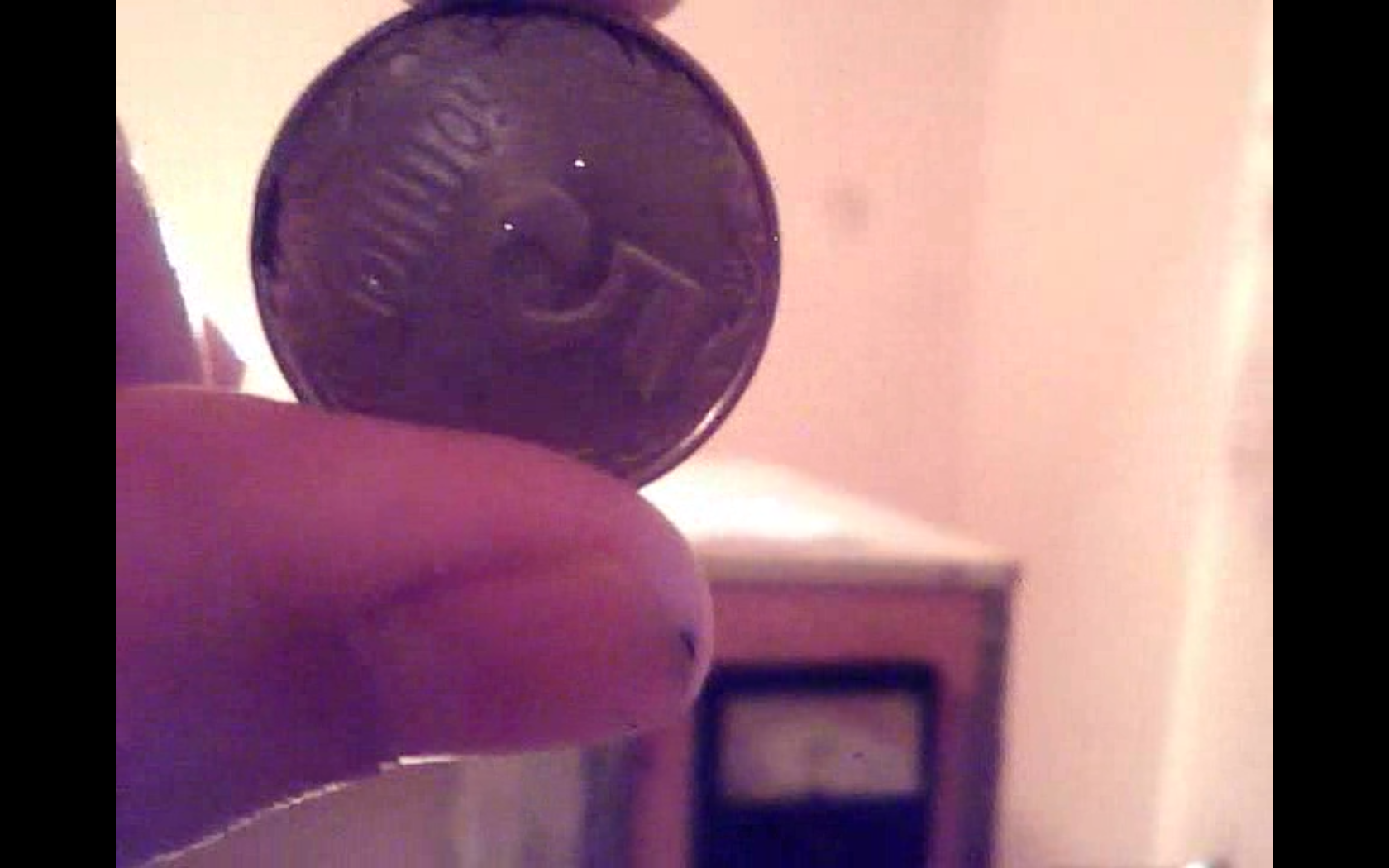

    Сегодня поигрался с дросселем, и в отличии от рубинового(где дроссель резко понижал выходную энергию), в ИАГе наоборот в разы увеличилась выходная энергия.Пять копеек толщиной больше 1,5мм пробивает за 3 вспышки.Прилагаю видео и фото...На первом фото это без дросселя, остальные с дросселем разной намотки...Какая по вашему ярче?

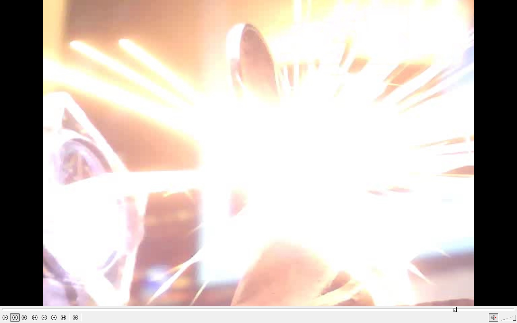

    Ну что-ж ребята, рекорд у меня!!! 15Дж снял с граната!!! Заменил листок глянцевателя на диффузионный отражатель , стало пробивать с 2-х пыхов 1,5мм, а только-что еще добавил дроссель и мощность в 2 раза возросла!!!теперь пробиваю 1,5мм пятак с одного раза!!!!Видео снял без стопов и в живую от установки пятака до прожига!!!
    и видео расстрелянного пятака :D
  12. avrerum
    avrerum Пользователь
    Вот еще видео сделал только-что что-б без сомнений было
