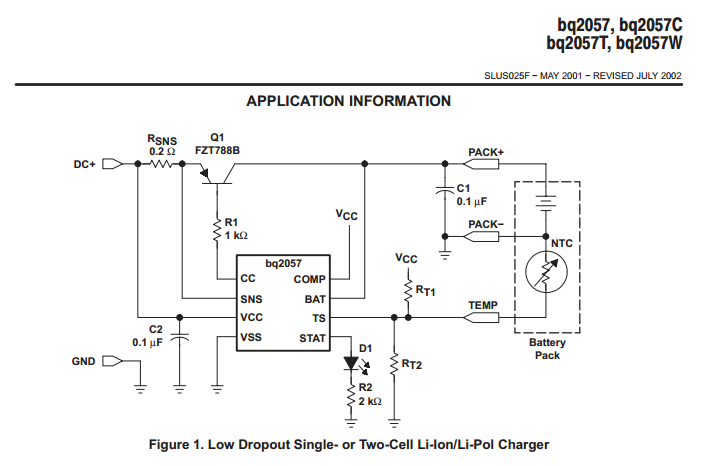

    Если не нужен термоконтроль - TS подключается к VCC/2.
    Все формулы расчета резисторов ищутся беглым просмотром и чтением одного абзаца над ними.

    bq2057WSN
    данная микросхема является линейным стабилизатором, а значит для ее нормальной работы требуется напряжение, большее, чем напряжение на полностью заряженном одном или двух АКБ...

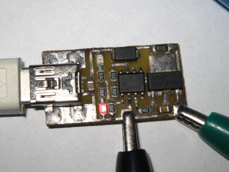

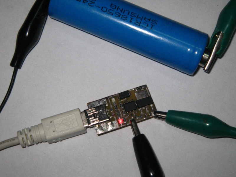

    Всем доброго времени суток, вот собрал свою первую зарядку, разводку взял как видно от 4eef, ток заряда пустой банки начинается с 400ма, в среднем продолжается на 370ма, полет нормальный, ничего не греется, транзистор и диод чуть теплые, взял bdp956 параметры те же что и у bcp53 только мощнее, Rsns 0.11 другого не нашел, заряд закончился ровно на 4,2в, работает на ура:)

    Всем доброго времени суток, вот собрал зарядку на bq2057wsn, по схеме с использованием P-channel MOSFET, фет взял IRFL9014, заряд пустых банок начинается ровно с 0,5А, микра и фет чуть теплые, немного горячее диод, в процессе заряда ток постепенно падает, заряд заканчивается ровно на 8,4в, так что все хорошо))
