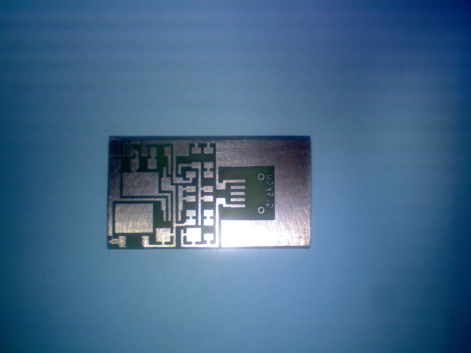

  11. drakon
    drakon Пользователь
    Сделал и я себе такую зарядку. печатку взял 4eefa. работает отлично.

  12. Fonarik
    Fonarik Пользователь
    какой зарядный ток она у тебя выдаёт с этим транзистором?
  13. drakon
    drakon Пользователь
    260ма, но на аккуме уже было 3.7в

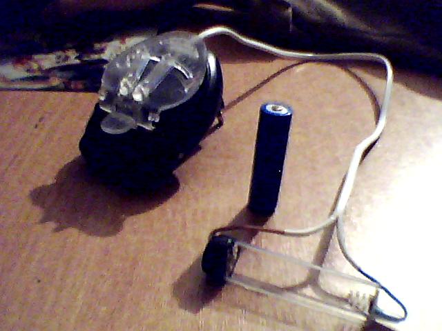

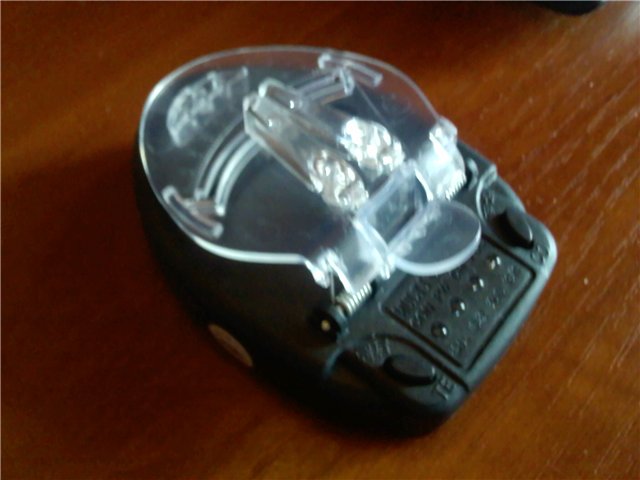

  14. nfs
    nfs Новичок
    А крабиком можно литий заряжать ?
  15. B.E.S.
    Да, вполне, но ток зарядки у них крайне маленький, скорее всего будет заряжаться оооочень долго.
  16. nfs
    nfs Новичок
    Понятно спасибо!
    Да я знаю что заряжает долго но так как нету пока что нормальной буду заряжать етой.
  17. _RUS73_
    _RUS73_ Новичок
    У такого крабика ток заряда где то 130мА. Да и не помешало бы померить выходное напряжение на клемах без акб, должно быть не более 4,2в. Очень часто оно завышенное
  18. nfs
    nfs Новичок
    Померял выходное напряжение 4.2
