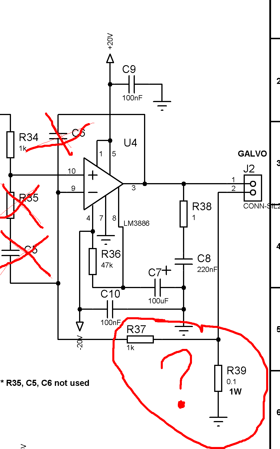

    Артём, а если не секрет маркировку самой микрухи усилка (пятиногая) случайно не TDA2030 (TDA2040,2050) этой серии?

    KoSS_89 Пользователь
    Ясно, почитал на форумах у LM1875T уровень шумов ниже чем у TDA2030 а так почти аналог, распиновка та-же да и схемы из даташитов не сильно отличаються :)
    Есче такой вопросик. в обвязке LM1875T есть обратная связь по току как на усилителе на LM3886 ?

    Всем привет! Ryazanec, предыдущими постами ты выложил печатку для звуковухи.У меня вопрос.Там стабилитрон в правельном направлении стоит? Просто на схеме у Артемки стабилитрон стоит наоборот.С той стороны где полоска,что у тебя там анод или катод?
