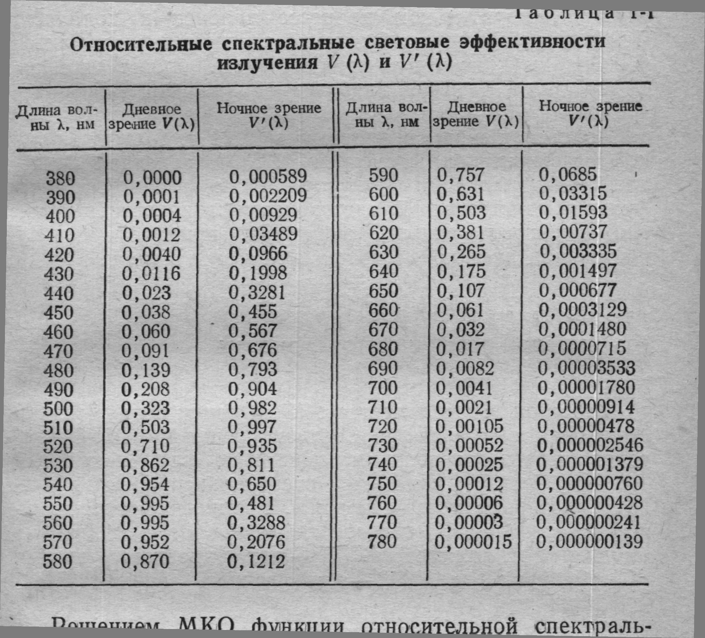

Уважаемые лазеростроители! Просьба посмотреть правильно ли подобраны модули 790 mW - RGB 637 nm - 170 mW 520 nm - 120 mW 445 nm - 500 mW
Для получения белого цвета нужно, чтобы видимые яркости источников совпадали. Вот таблица усредненной спектральной чувствительности глаза, она вам поможет рассчитать нужные мощности для лазеров: Для рассчетов понадобится колонка по дневному зрению.
