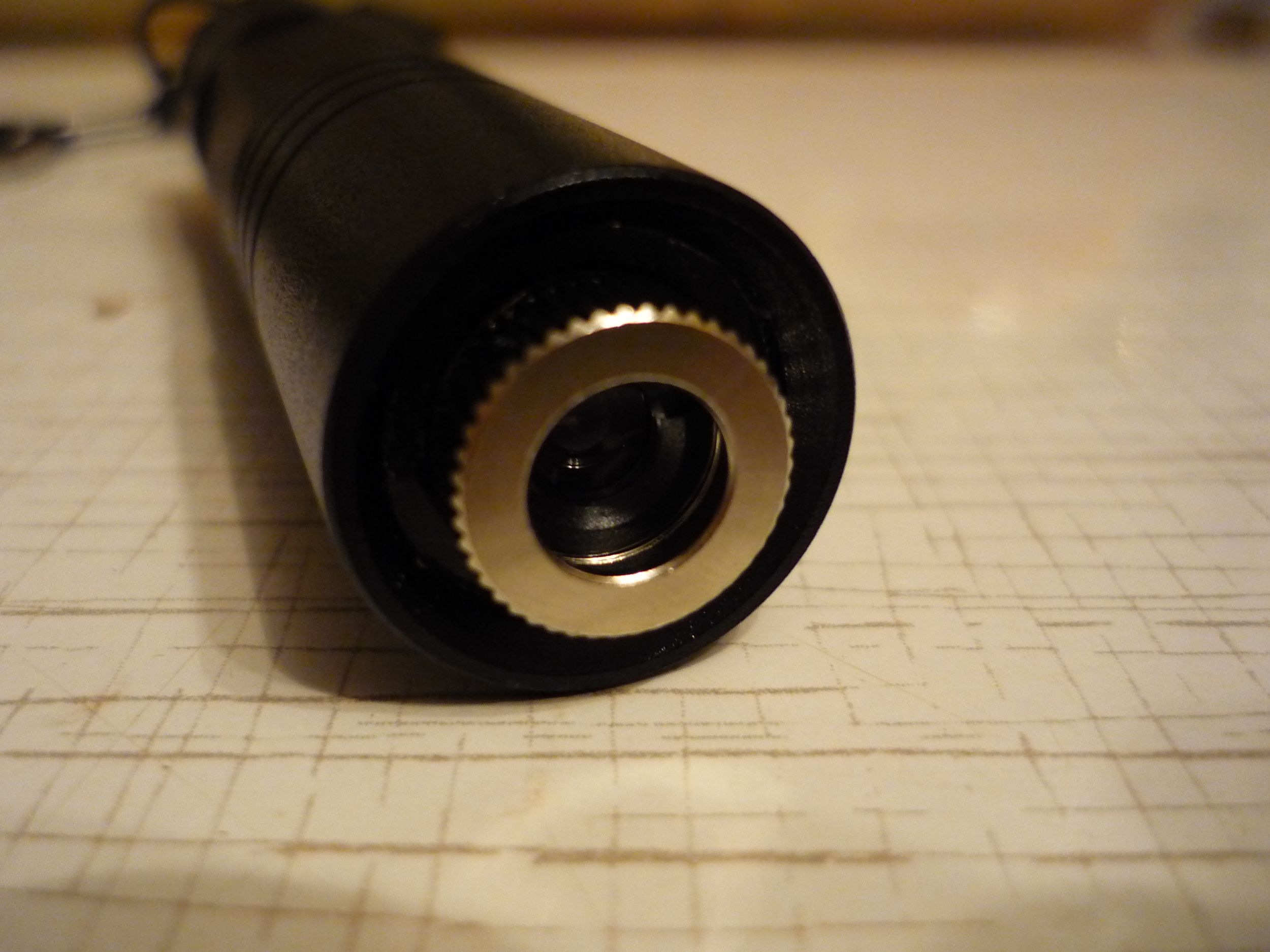

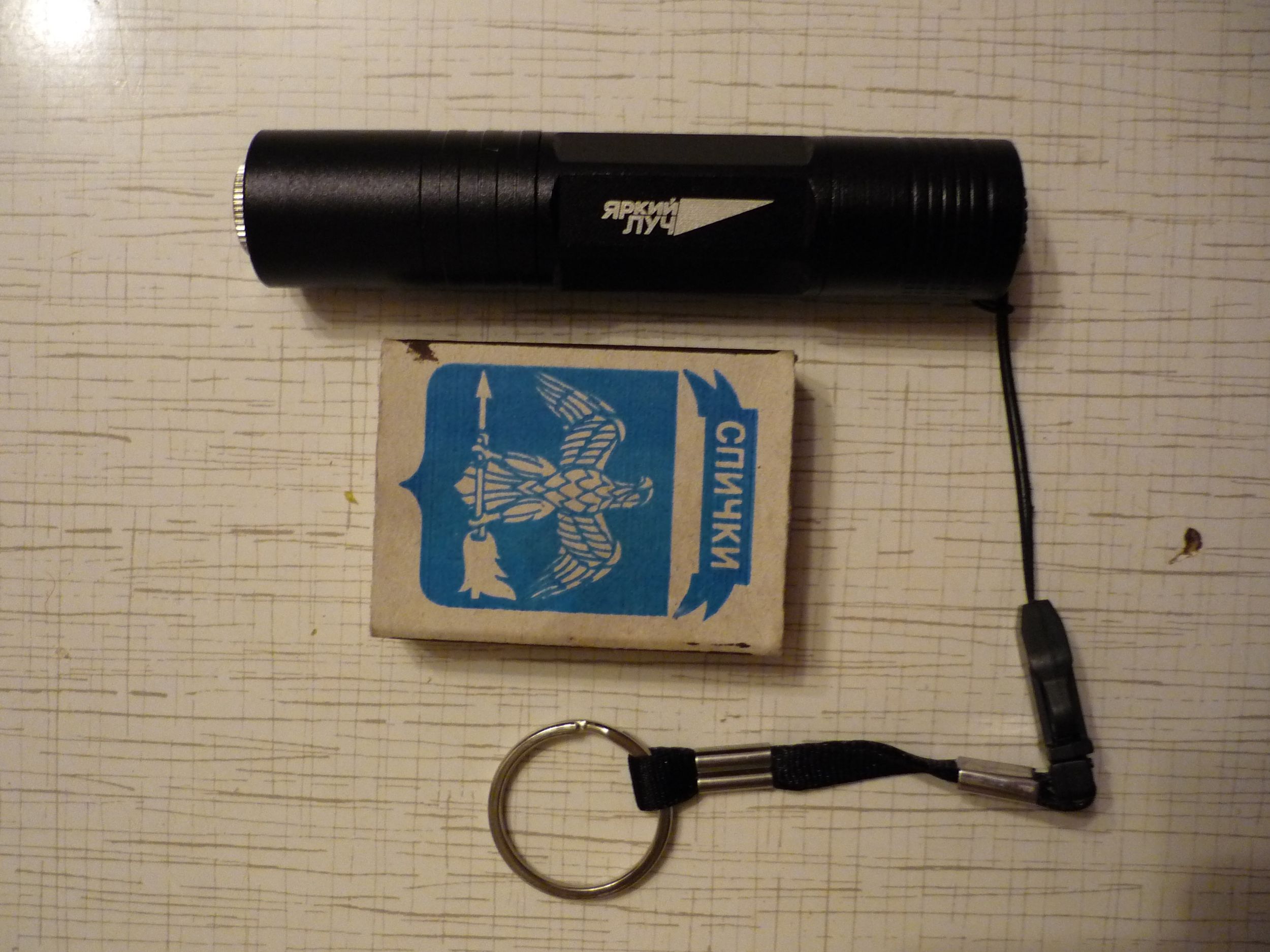

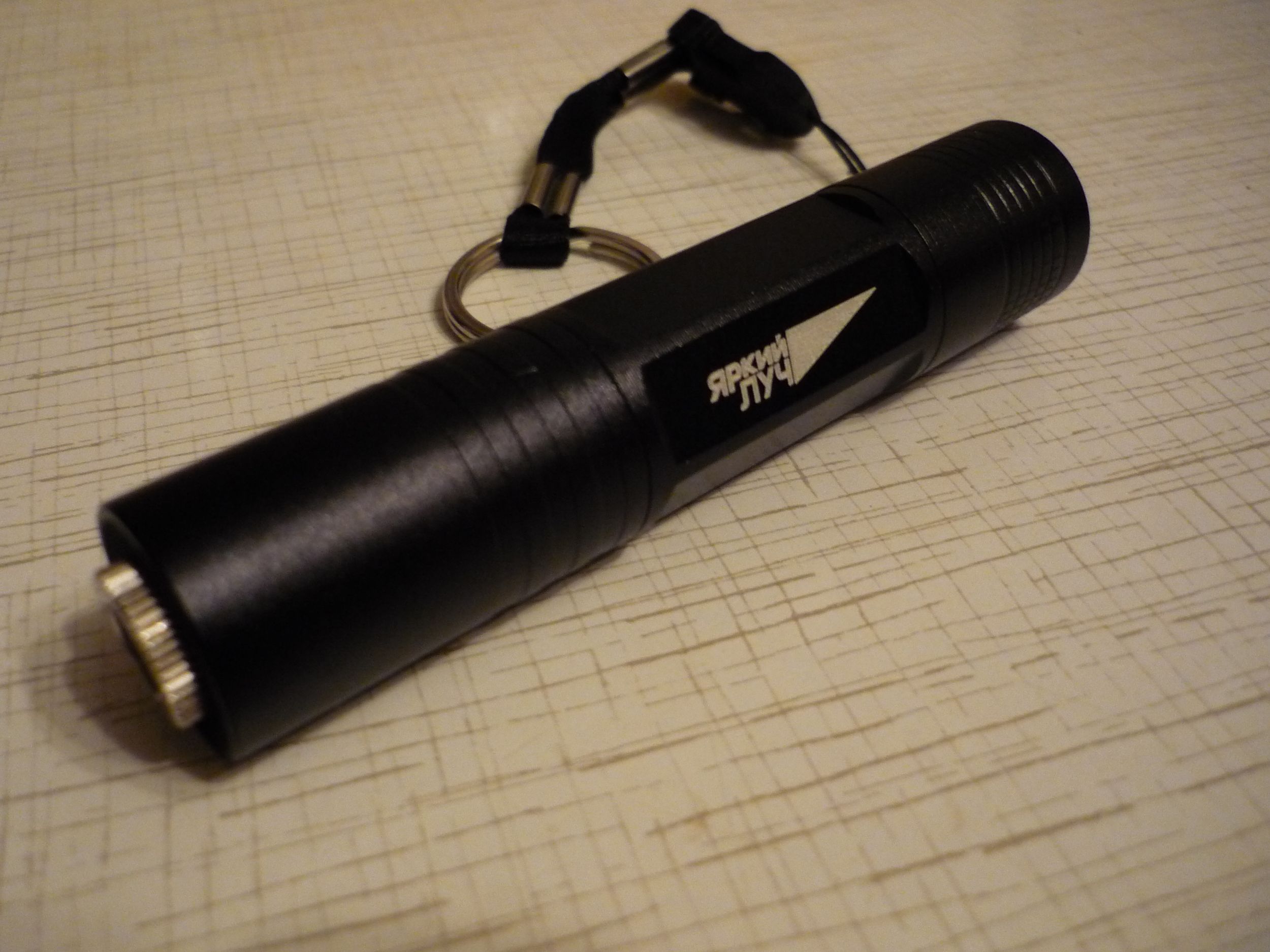

    RED ver.1.0
    ЛД:16х
    Драйвер:NCP1526
    Коллиматор: AiXiz
    Оптика: 630nm-680nm Glass Laser Collimation Lens
    Защита линзы от пыли: Silicone Tailcaps for Flashlights
    Аккумулятор: TrustFire 14500 3.7V 900mAh
    Корпус: Яркий луч T-1
    Привет) дошли руки собрать все это)
    Из плюсов: компактно получилось и симпатично. Спички зажигает метров с 5 точно, дальше не пробовал. Коллиматор впрессован в алюминиевое кольцо для охлаждения + служит чтоб вся конструкция не вывалилась)
    Из минусов: паял драйвер сам, паяльником на 25ватт, поэтому не очень красиво, но все работает как надо! еще внутри недочеты, но это все исправлю)
    Вот и обзор:
    1.jpg 2.jpg 3.jpg 4.jpg 5.jpg [FONT=Times New Roman][ATTACH]15756[/ATTACH][SIZE=3][COLOR=#000000][FONT=Times New Roman][ATTACH]15755[/ATTACH][SIZE=3][COLOR=#000000][FONT=Times New Roman][ATTACH]15757[/ATTACH][ATTACH]15758[/ATTACH][/FONT][/COLOR][/SIZE][/FONT][/COLOR][/SIZE][/FONT]
