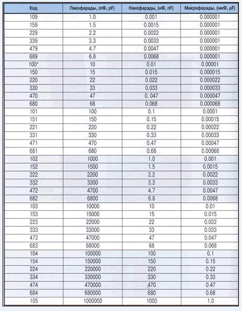

  11. Aleksandr
    Re: Самодельный мощный электрошокер
    Накопал весьма полезную табличку:
