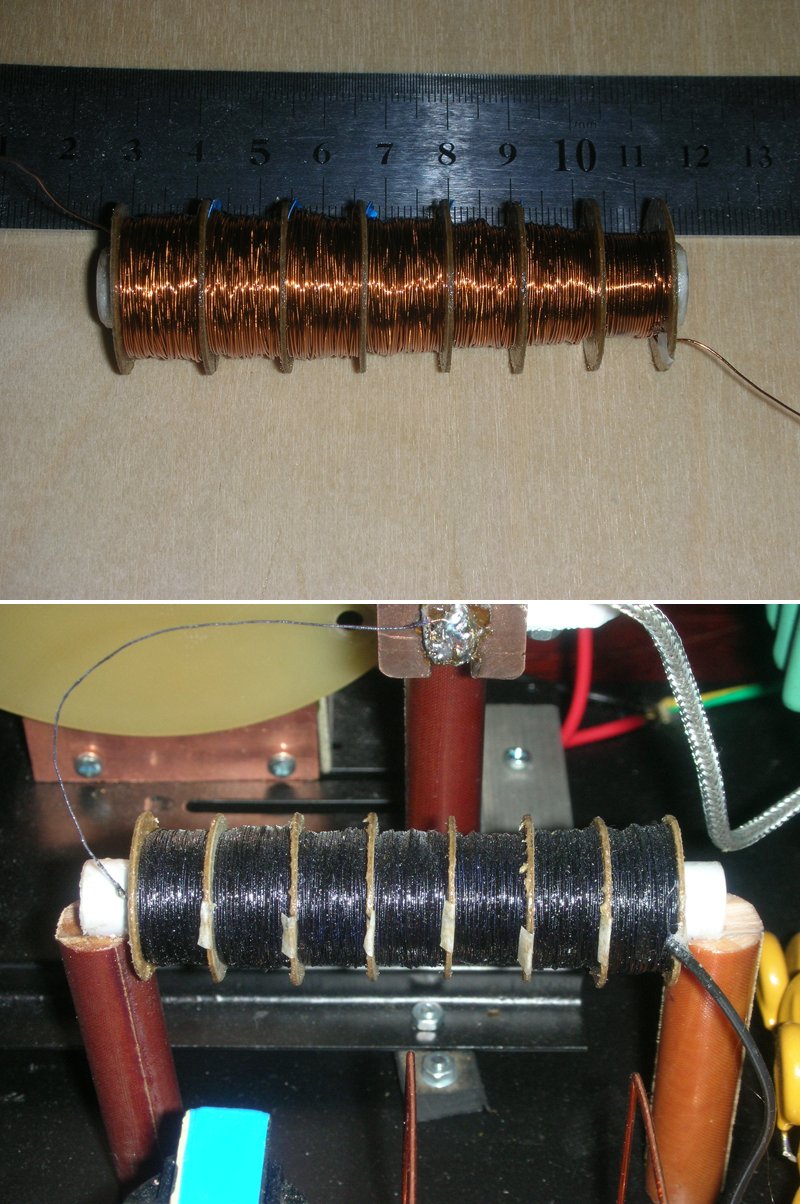

    Берётся картон или плотная бумага, та, из которой визитки делают, берётся циркуль, ножницы, канцелярский ножик или лезвие бритвы, клей "Момент" и делается замечательный каркас.
    Затем берётся акриловый или лучше уретановый лак (обязательно прозрачный) и каркас тщательно пропитывается этим лаком, если нет лака то тоже не беда, берётся парафин, конечно нужен чистый парафин, снежно-белый, например такой в свечках мелких из "Икея" или вообще от свечек парафин берётся (не воск, а именно парафин) и изготовленный каркас проваривается в парафине.
    Что при пропитывании каркаса лаком, что при варке в парафине нужно каркас дополнительно скрепить проволокой, что бы если клей раствориться или разрушиться от температуры каркас не распался.
    Соответственно лучше для шокера мотать проволокой ПЭШО как можно более малого диаметра, я бы выбрал 0.16, с ней ещё удобно работать, не то что с 0.08, через каждые слоя 2 надо обильно пропитывать лаком или парафином.
    Из картона и уретанового лака я делал каркас для дросселя в свой SGTC, менее чем за час сделал все его детали и около суток уретановый лак сушился.
    Каркас смело выдерживал до 10 тысяч вольт на частоте до 300кГц, а там всего 2 слоя картона в основании каркаса (трубке).

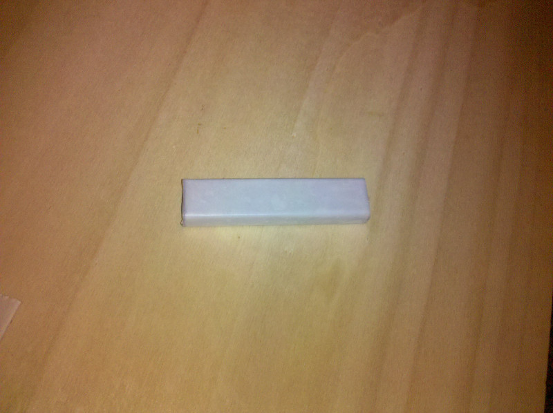

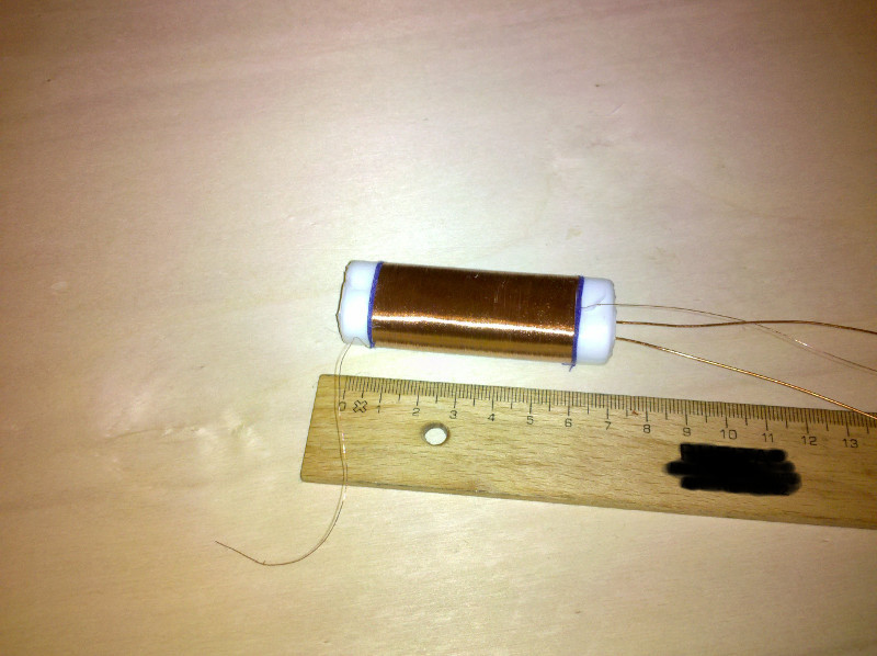

    Самый большой геморрой для начинающих это несомненно высоковольтный трансформатор. Трансформаторы по шприцевой технологии, где все витки наматываются на длинный предмет, а потом сдвигаются вместе образуя катушку, такие трансформаторы крайне ненадёжны, так как в них очень много переменных. Такие трансформаторы вне всяких сомнений в топку. Их даже можно не рассматривать.
    Секционные трансформаторы уже лучше. Но изоляция в них всё равно оставляет желать лучшего. Дело в том, что массивные (цельные) материалы, даже из пропилена, тефлона и фторопласта, имеют не очень большое пробивное напряжение, что-то в районе 20 киловольт на миллиметр (в зависимости от формы электродов). Если посмотреть к примеру на чертежи каркаса для ВВ транса от ЗШ на steelrats, то видно, что в месте высоковольтного выхода толщина (толщина между внутренним и внешним диаметром каркаса) изоляции всего 2-3 миллиметра, даже ещё меньше. То есть если учесть что нам нужна искра 5 сантиметров, т.е 50 киловольт, становится ясно, что запаса по прочности почти нет. А ведь это оружие, оружие защиты, а оружие должно быть надёжнее советского танка. К тому же ещё довольно долго делать каркас, мне было влом. Поэтому секционные трансформаторы тоже отправляются в топку.
    После поисков мне всё таки удалось найти решение проблемы. Оно оказалось простым - слоевой трансформатор. Плюс такого трансформатора - очень высокая надёжность при относительно маленьком диаметре. Ахтунг, сейчас я раскрою главный "секрет" который лежит в основе трансформаторов данного типа. А именно, чем тоньше материал, тем выше его относительное пробивное напряжение. К примеру если посмотреть на документацию тефлоновой FEP плёнки (один из самых хороших изоляторов вообще какие только можно найти):
    http://www2.dupont.com/Teflon_Industrial/en_US/assets/downloads/h55007.pdf
    График номер 6, Dielectric Strength vs. Film Thickness of DuPont FEP Film Dielectric Constant. На графике очень наглядно можно увидеть зависимость пробивного напряжения от толщины материала. К примеру при толщине плёнки 0,05 миллиметра напряжение пробоя составляет 200-220 киловольт на миллиметр. То есть если взять 20 слоёв плёнки по 0,05 миллиметра, то мы получим 200 киловольт на миллиметр. Если мы дальше посмотрим на график, на значение пробивного напряжения у 0,5мм плёнки, то видно, что оно гораздо меньше, и находится в районе 60 киловольт на миллиметр. У большинства из нас в распоряжении имеются недокументированые цельные материалы, 20 киловольт на миллиметр это максимум на что можно рассчитывать. Поэтому выход - полимерные плёночные материалы на основе фтора, а именно фторопласт, тефлон, ptfe и подобные. Для своих трансформаторов я использую ptfe плёнку 0,05 мм. Так как документации от этой плёнки у меня нет и я не знаю её точное пробивное напряжение, то я просто исхожу из 100 киловольт на миллиметр, на самом деле эта цифра наверняка чуть повыше. Но нам то нужны запас и надёжность.
    Что получается в итоге смотрите на картинках.
    Первичная обмотка 7 витков (0,7мм провод), вторичная примерно 320 (0,15мм), хотя можно сделать первичную и пять витков, вторичную соответственно тоже меньше. При 2500 вольт на первичной обмотке трансформатор пробивает 6 сантиметров воздуха. Проницаемость используемого мной феррита примерно 1800, размер 70x15x8. Феррит можно взять и поменьше, но у меня в распоряжении в данным момент только эти. Высота готового трансформатора 18 мм, ширина 23мм. Если вы читали про какие-то там "выхлопы" в факе от злого шокера, о том, что если мало витков в первичной обмотке то вылетают диоды, всё это полный бред, причина одна, её я уже описал выше - плохая изоляция и пробой трансформатора с вторички на первичку. Толщина изоляции между первичной и вторичной обмотками примерно 20 слоёв 0,05 ptfe. Между слоями эпоксидка. В итоге получается 2 миллиметра. Кому нужна повышенная надёжность, лучше сделать 30 слоёв, тогда толщина изоляции будет в районе трёх миллиметров. Очень очень важно качественно залить эпоксидкой высоковольтный конец трансформатора, заливается в несколько проходов для избежания образования пузырьков воздуха.

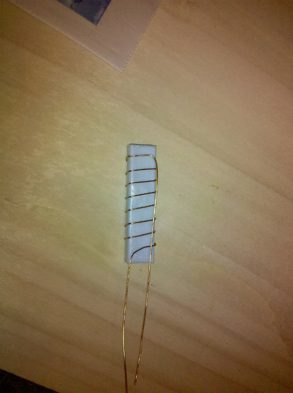

    Да, самое главное в этом трансформаторе всего один слой вторички! :) Это главный плюс который я не упомянул в первом посте. Один слой нереально упрощает конструкцию, а всё гениальное как известно просто..
    Основной упор разумеется между первичкой и вторичкой, вообще надо просто смотреть на разность потенциалов, где она самая большая там и уделять особое внимание изоляции.
    Сейчас опишу немного модифицированную схему намотки, чего не видно на фотках в первом моём посте.
    Трансформатор имеет три слоя изоляции. Первый слой пять обмоток плёнки с эпоксидкой вокруг феррита. В том месте где будет высоковольтный отвод изоляция должна выходить за феррит на 6-8 миллиметров. То есть если феррит 60 миллиметров, то длина изоляции должна быть 66-68 миллиметров. Это место впоследствии зальётся эпоксидкой. Очень важно, так как разница потенциалов в этом месте максимальна. Потом мотаем 7 витков первички. Верхний виток, если смотреть на фотку 2, не должен доходить до самого края феррита, там тоже должно быть расстояние, так как здесь тоже разница потенциалов самая большая и это место будет залито эпоксидкой.
    Дальше если смотреть на вторую фотку, изолируем всю первичную обмотку за исключением верхнего отвода, тоже пять обмоток изоляции (так как первичка тоже имеет разность потенциалов в 2,5 киловольта). Потом загибаем верхний отвод вниз и изолируем первичку от вторички. В предыдущем описании я немного ошибся с количеством обмоток изоляции, я намотал полоску длиной 180 сантиметров, это значит в районе 30 обмоток, а не 20 как я написал ранее.
    Потом ставим трансформатор вертикально на тот бок где 3 отвода и заливаем высоковольтный конец эпоксидкой, в два прохода, сначала немного эпоксидки, чтобы она вся ушла вниз, когда подсохнет льём второй раз, удаляя иголкой пузырьки воздуха.
