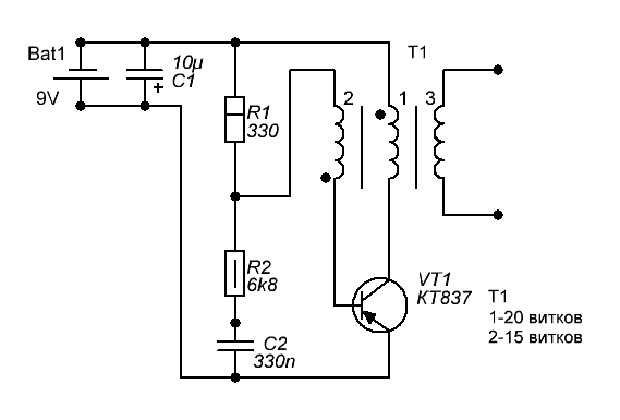

    А Я всё с генераторами экспериментирую...:geek: Сейчас прошла испытания вот такая схемка блокинг-генератора:[attachment=0:2zbjhq1a]bg-g.GIF[/attachment:2zbjhq1a]
    Т1- феррит от строчника, обмотка №3 у меня около 180 витков,после выпрямителя получилось 800V

  9. Aleksandr
    800 V маловато...
    А какая моща получилась? лампочка горит?
    Если нет, то от етих 800 V них не останется когда подключиш остальные элементы схемы.
