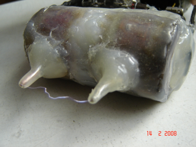

    Народ всем привет! Я смотрю вы тут интересную тему замутили... Сам когда-то электрошокеры конструировал. И есть кое-какие наработки. Заметил что все при сборке электрошокера мучаются с изготовлением высоковольтного выходного трансформатора. А ведь можно всё сделать из готовых материалов за час. И моща будет и надёжность! И всё что для этого надо - это заюзать готовые высоковольтные катушки от строчника ТВС-110. Нам понадобиться 2 катушки(только высоковольтная их часть, все остальные обмотки осторожно отделяем и выбрасываем), которые нанизываем на одноразовый шприц 20 мл и соединяем последовательно(с соблюдением фаз). Затем шприц набиваем пластинками электротехнической стали от какого нить трансформатора, обматываем из скотчем и поверх мотаем первичку, всё это хозяйство заливаем термоклеем. Расстояние между катушками должно быть не менее 5 мм.
    P.S. Я получал дугу на таком трансе в 5 см и ничего не пробивало, возможно можно и больше, но я не рискнул... Позже выложу фото конструкции.

    Частоту не мерял, но трещит резво 50 гц точно наверно будет. Вот вылаживаю фотки, как и обещал.

  11. Megashok
    Megashok Новичок
    Вот сама конструкция
      84,3 КБ
      2.473
  12. Aleksandr
    Какой диаметр провода в этих катушках?
    Дуга может и больше 5 см получится(для наших целей хватит и 2,5 см), а толку с нее кроме красоты и треска никакого.
    Просто если диаметр недостаточен(слишком высокое сопротивление), то эффекта разряда боевого капа через ионизированный канал не возникнет. И необходимой злости не получится.
    Проведи тест с миской воды и лампой накаливания на 220В 60 Вт.
    На наших девайсах лампа неплохо светится и даже через миску с водой.
  13. Megashok
    Megashok Новичок
    Диаметр провода 0,1 мм. Сопротивление катушки 115 Ом.
  14. luxor

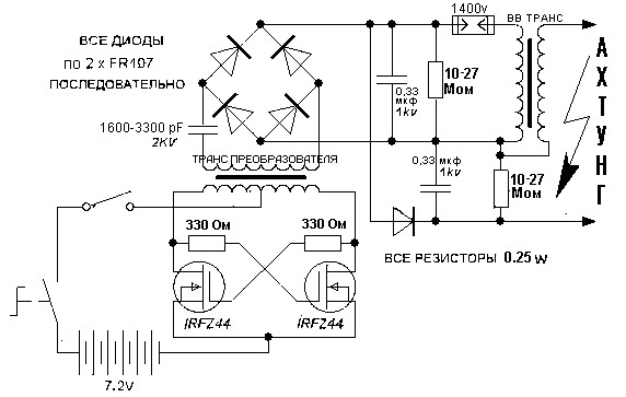

    III. Детали, компоненты Злого Шокера, примечания.
    1. ТРАНЗИСТОРЫ полевые IRFZ44N (PBF TO220)- 2шт.
    (замена: на IRF540N, IRL2505, IRL3705, и близкие к ним по напряжению / сопротивлению ( Vds и RdsON )).
    2. РЕЗИСТОРЫ (все резисторы в схеме: 1/4w т.е. ДОЛЖНЫ ИМЕТЬ МОЩНОСТЬ 0,25W(Вт.)
    - Резистор 330 Ом-0,25Вт, 2 шт
    - Резистор 27Мом 1шт или 2-3 шт. последовательно по 10Мом
    3. (ТРАНС-форматор ПРЕОБРАЗОВАТЕЛЯ (в ЧАШКАХ Ч22, он же – бронник Б22)
    - Чашка ферритовая М2000НМ1-Ч22, (она же-Б22) 2шт. Замена: RM8.
    - Катушка-каркас под Ч 22 1шт.
    - Провод ПЭЛШО-0.06мм.(700витков), ИЛИ эмал.проводD=от 0,06 мм до 0.08мм. 5-6 слоев (950-1000витков если D=(0,7-0,8мм.), с изоляцией по слоям скотчем, лаком, мотать бифилярно. Замена: МГТВ-0,07.
    - Эмал.провод D=0.7 или 0.8мм. 6 витков, виток к витку.
    - Изоляц.пленка/ тонкая изолента /лак/конденсаторное масло.
    - фторопластовые трубочки/ термоусадка.
    4. ДИОДЫ
    - импульсные FR107, 1А, 1000В 5 шт., по 2шт. последовательно (замена на R3000F, HV6, по 1шт, КЦ106Б по 2шт параллельно, КЦ106Д по 1шт.
    5. КОНДЕНСАТОРЫ
    - 0,33мкФ-1000в.Epcos) 2шт. Замена: 2шт. последовательно соединенных К73-17 (0,47 мкф(470 nК)-630в.),если они красные (Китайские), то рекомендуется каждый шунтировать разрядным резистором 5-10 Мом, при этом в первичке ВВ транса нужно намотать 30 витков.
    - Конденсатор 1600-3300Pf(Пф)- 2KV(2000в) 1 шт.
    6. РАЗРЯДНИК газовый 1400в. (1.4кV/10A (желательно Epcos 1шт. CITEL-не рекомендуется, часто горит). Замена: При отсутствии нужного номинала, соединить последовательно до получения нужного напряжения.

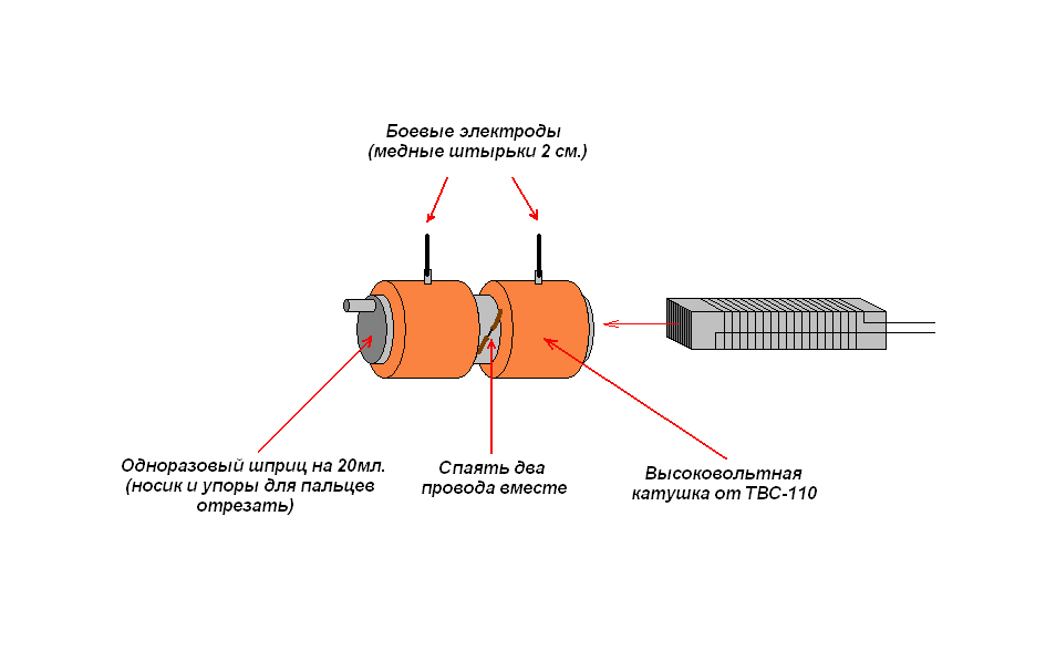

    7. ВЫХОДНОЙ ТРАНСформатор (ВВ ТРАНС) изпластик. трубы из полипропилена D=20мм, 50-60мм в длину с ферритовым стержнем 10х50мм. (сердечником) 2000-3000НМ, (Замена: ферит 77,87, 97 от имп. БП компов), внутри и 15-тью секциями 2(ш.).х4(в.)мм. Продольный пропил между секциями для нерехода провода из секции в секцию лучше делать под углом 60-70 градусов.
    ПЕРВИЧКА на стержень: -провод 0.8-на стержень 20 витков
    ВТОРИЧКА на трубу в секциях: -провод D= 0.2 мм- на трубу 1000-2000витков (15 секций желательно по 66 витков).
    ПРИМЕЧАНИЕ: По проводам. Dиаметр везде указывается с учетом эмаль.оболочки. Без микрометра определить диаметр тонкого провода можно, намотав провод вплотную, естественно со снятой с него изоляцией, на круглый предмет: гвоздь, авторучку, отвёртку и т.п. несколько десятков витков провода и разделив длину намотки (в миллиметрах) на число витков. Полученную таким образом спираль, с длинной намотки допустим два сантиметра, разделим на количество получившихся витков и результатом будет диаметр намотанного провода. Точность такого определения диаметра будет тем выше, чем больше длинна намотанной спирали. При тщательной намотке и достаточной длине ее измерить диаметр провода таким способом можно с точностью до 0,01мм.
    Для того, чтобы провода навсегда исчезли из разряда дифицит, надо посетить: http://homemade.narod.ru/transformator.html и http://soundchaser.ru//index.php?option ... &Itemid=86 и айда тада, где трансформаторы надыбать можно.
    -ТЕРМОУСАДКА под диаметр ВВтранса.
    - ШПРИЦ 2х кубовый (имп.) шприц выходн канал сбоку, внешний диаметр 11мм (наши 10мм).
    -МАСЛО: моторное (синтетическое)/конденсаторное
    8. АККУМУЛЯТОРЫ: (при соединении акумов параллельно, добавляя ток схема слабо реагирует. Последовательно - частота увеличивается).
    - на 7,2в., формат-ААА 6 шт.) (ACC 1.2V 910mAh; 91AAALH-B. GP. Аккумуляторы никель-металлгидридные (промышленные)). Три последовательных NiMh (910мАч*3.6в) 6А. Места занимает не на много меньше промышленных, выдают ток не кратковременно, а постоянно. Соотношение обьем-ток (это главное) у NiCd как и у NiMh. Емкость же у NiCd в 3 раза меньше, плюс эффект памяти. NiMh, гуд, но лучше, поискать промышленные NiCd- они "злее"!
    - LiPo (полимерные), на 7.2v, емкостью от ампера, но быстро дохнут на морозе.
    - Li-ion 16340 (880мАч*3.6в)- не расчитаны на большие токи и в схеме ЗШ быстро подохнут,
    9. Гнездо под штекер зарядки и зарядка для аккумуляторов на 7.2в 300ма/ч. - китайский универсальный или б/п на 12в, ограничить ток до 30ма на выходе.
    10. ПРЕДОХАНИТЕЛЬ с КЛЕМАМИ (напр.: автомобильный, но лучше - не стандартный, быстро вытаскиваемый предохранитель с соответствующим патроном для антивыхвата амбалом, и изъятия спецслужбами к нему крепится петля-тренчик охватывающая кисть руки.
    - Текстолитовая плата под пайку для схемы/ корпуса.
    - Эпоксидный клей/ воск.
    - Кнопка пластмассовая /прорезиненная.
    - Боевые электроды: цвет искры сильно зависит от металла!!! (медь - фиолетовая, сталь голубая, магний ярко-зеленая).
    IV. Возможные, возникающие проблемы и способы их устранения:
    1. Искры нет: возможные причины:
    - Не правильно намотан транс (не в 1 сторону) см. схему,
    - Неверно подобран номинал резисторов и просто нет генерации,
    - Нерабочие транзисторы.
    2. Диоды вылетают. Причина до конца не ясна, помогает при этом подбор резисторов в генераторе в большую сторону и ограничительного кондера в мосту, в меньшую.
    Диоды жжёт обратный выхлоп с ВВ транса. Лечиться:
    - увеличением количества витков вторички. использованием провода меньшего D, оптимал-0,07 «ПЭЛШО» D, по меди,
    - диоды при вылете могут нормально прозваниваться мультиметром, однако при этом не работают в схеме. Лечится заменой всех диодов моста.
    - свист, следствие вылета, понижение рабочей частоты по причине фактически кор.замыкания на выходе.
    3. Конденсаторы красные все китайские - они шляпа, при перегрузах лопаются. Лечится шунтированием каждого резистором на 5-10 Мом.
    - кондеры дешевые, убивает скачок тока при повышении напряжения в единицу времени, для этого ставится кондер последовательно с мостом,
    - разрядник стендовый сильно разведён, уменьшить расстояние между электродами разрядника,
    - использованием провода меньшего D, оптимал-0,07 «ПЭЛШО» (D- по меди).
    4. Разрядник самодельный меняет свои свойства со временем (окисляется). Лечится заменой на 2 вольфрамовых электрода D-3 мм. Если часто горит, то, лечится:
    - шунтированием дополнительными 2-мя диодами первички ВВ транса, диоды (гасят импульс самоиндукции).
    5. ВВ транс:
    - шипит, искрит с катушки на провод - часто признак утечки, т.е. некачественной намотки либо изоляции этой намотки от феррита, лечится переделкой первички катушки, выводом второго провода с той же стороны, что и того, который соединяется со вторичной, подальше от высоковольтного провода. Провезти его необходимо по выточенному желобку вдоль феррита. Если залить масло под термоусадку над ВВ трансом, транс не сгорит, самовостановится.
    - ВВ не работает: не правильная намотка. Надо в одну сторону мотать по часовой и первичку и вторичку, верхний вариант на схеме, где начало вторички соединяется с концом первички. схема:
    http://forumimage.ru/uploads/20100318/1 ... 654051.jpg
    МОЖЕТ ГДЕ ТО Я И ОШИБСЯ, А В ЦЕЛОМ Я ДУМАЮ, ВСЁ ДОРАБОТАНО!?
