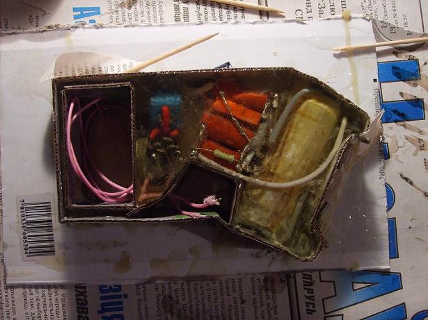

    Давненько от меня небыло новостей. Занят был чюток: сдавал экзамены в ГАИ на права на В . И мне удалось сдать все с первого раза. Урра!!! Немеряно нервов на ето гробится...
    Щас залил наконецто свою заготовку эпоксидкой. Еще надо бут затарить нормальную кнопку включения питалова и все окончательно залить. Походу буду фоты выкладывать.
    Вот т.с. полуфабрикат:
      94,5 КБ
      817
      88,3 КБ
      943

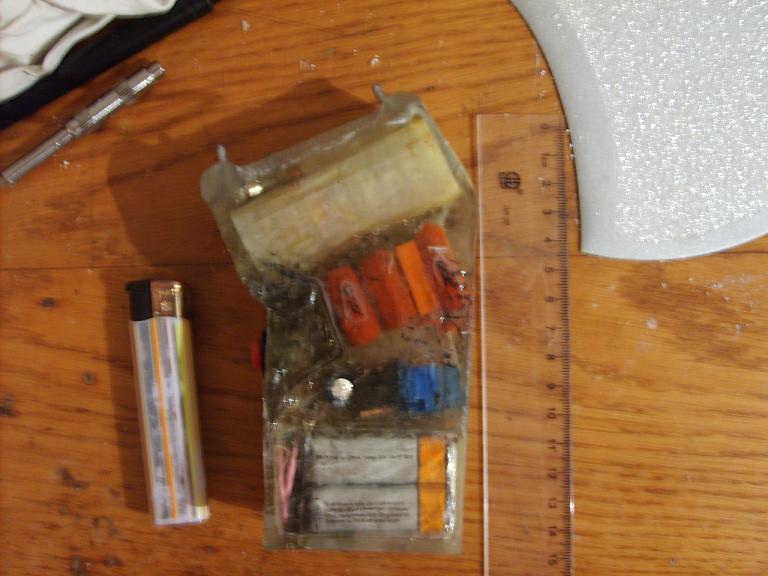

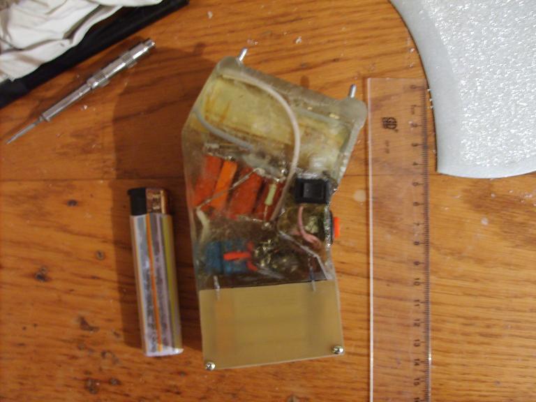

  15. Aleksandr
    Вот и высох мой ЗШ. Грубоватый получился. Но злость у него как надо))Осталось чюток его "закруглить" и покрасить в черный цвет.
    Фоты:
      97,1 КБ
      911
      99 КБ
      916
  16. axis
    А фото искорки реально? Неужели пробивает от электрода до электрода? :confused:
    Там же около 5 см....
    Вах ужасная штука.... И ещё попробуй перед собакой стрельнуть(В собаку ненужно :) ). А то жене хотел купить что нить подобное ходит вечером домой а по дороге раза три уже собаки бездомные кидались. Говорят что запах разряда их сильно пугает, правда ли...???
  17. Aleksandr
    Расстояние между боевыми электродами 5 см, а между разрядными 2,5 см. Их просто не видно на фотах. Позже выложу фоту с видом на контакты.
    Пробивает без проблемм 3,5 см(может и больше). Но я ограничил расстояние 2,5 см.
    И люди и собаки охреневают от звука и вида дуги. Пугает их не запах. Уж это точно.
    Испытывать на собаках не буду(жалко мне их).
    Лампочка 40 Вт на 220В от дуги горит в полнакала.
    Я гдето выше выкладывал ссылки на видео моего шокера еще без корпуса.

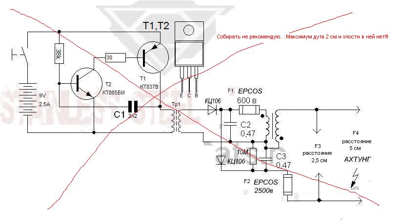

  18. Aleksandr
    Щас решил собрать "гибридный" ЗШ по схеме №3 и №4. Мне кажется что ЗШ по схеме №4 будет недостаточно злым, ибо система с разрядом боевого кондера через ионизированный канал отсутствует. Решил обьединить обе схемы. Поэкспериментирую. Может вместо одного диода воткну диодный мост. Отчет об испытаниях выложу незамедлительно.
    Получится чета типа такого:
      .jpg
      45,3 КБ
      996
  19. INFERION
    С каких это пор автор начал лепить разрядник последовательно с боевыми электродами? :D
  20. Aleksandr
    А автор никогда и не лепил. А я лепил и буду лепить и дальше. Ибо тогда замыкание боевых концов шокера мясом тела (или металлом какимнить) никак не скажется на работоспособности и злости шокера.
    Согласен?
