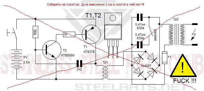

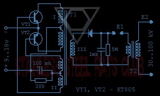

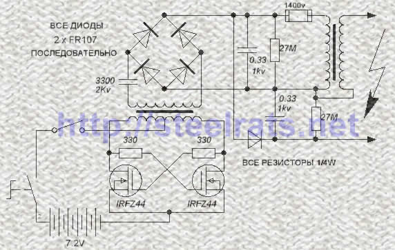

  1. Aleksandr
    Схемы шокеров взяты с : http://steelrats.net
    Их возможности:
    1. Толщина и яркость электрической дуги раз в 7-9 больше чем у заводского шокера.
    2. При разряде дуга сжигает 0,25А предохранитель! (заводской ваще них не сжигает).
    3. По габаритам немного меньше заводского.
    1.Немножечко совсем убить может...
    приступайте к сборке!
    Работоспособность всех схем проверена.
    Собирайте по любой из схем №1,№2,№3. Схема №4 работает хренова.
    Итак схемы ЗШ (злых шокеров)
    Каждая из них по-своему хороша.И любая мощнее схем шокеров, продаваемых в магазах.

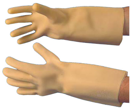

  4. EVIL_USER
    Re: Перчатки со встроеным электрошокером
    luxor, Лучше кольцом.
    xSmit, вот поэтому никто варежки и не делает.
    Можно попробовать две резиновые перчатки, а между ними масло какое-нибудь залить, проверь только чтобы перчатки не растворялись, а если серьёзно, то это извращение, делай в стандартном корпусе.
  5. luxor
    а ты не думал что этот шокер для боевого назначения а не для приколов даже вот такие перчи не спасут они макс до 1000в а дальше пробой у мну такие перчи есть тока шокер собрать не могу а так бы проверил, перчи у меня батёк использует когда 380 монтирует (эллектриком подрабатывает) НЕ конечно можно стержень от строчника попробовать поуродовать мож кольцо получится просто даже при резке алмазным печёным стоматологическим кругом ферит ломается хотя когда как а кругом раньше магниты от хардов крамсал и моторчики мутил очень хорошо режит

  8. Aleksandr
    Я на такихже испытывал свой шокер. Перчатки такие - мертвому припарка. Прошибает дуга их насквозь за доли секунды!

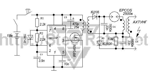

  9. Aleksandr
    И еще несколько коментов к схеме:
    я собрал сей девайс т.с. стационарного применения. Вместо мосфетов воткнул "моргалку" на 1 тиристоре с питанием от розетки 220В.
    Схема "моргалки" может быть использована любая. Обмотка трансформатора подключается вместо лампы накаливания к "моргалке" и подбором емкости получаем нужную частоту генерации.
    В качестве корпуса использовал пвх трубу от сифона(в хоз. маге стоит копейки) потом все воткнул внутрь и позаливал силиконом. В качестве "крышек" использовал крышки от витаминов. (толщина их около 3 мм) Выключатель- от плиты (который включает подсветку).
    Етот девайсик висит у подруги дома рядом с трубкой домофона. Ну типа взяла в руку если кто в дверь звонит и чють что сможет "встретить хлебом солью злоумышленника" и быстренько закрыть дверь.

  11. EVIL_USER
    Aleksandr, высоковольтная часть как в ЗШ?
    Бумагу поджигает?
    Кстати, проверь, при пробое на воздух может быть всё нормально, а вот по тушке может ионизация срываться.
    Сделай макет тушки в куртке из куска мяса и тряпки) По ней искра такая же злая должна быть.
  12. luxor
    люди такой вопрос там два резюка по 27Мом или по 2.7Мом ? а то на одном форуме чел по 2.7 ставил просто интересно какой нужен

  14. Aleksandr
    1 Бумагу поджигает когда частоту приличную ставиш. В моем варианте с использованием генератора от тиристора частота маленькая всего 10-15 Гц и бумагу не жгет. Когда на транзюках собирал бумагу жгло.
    2 По мясу лупит нормально, дуга не срывается даже когда втыкаеш контакты в мясо и медленно достаеш)) У меня 2 см ткани(рукав пальто вдвое сложенный) прошибает на мясо нормально.
  15. Aleksandr
    Я сам энергетик. Перчатки есть и боты есть и коврики есть и каски и очки защитные и наряды допуски есть. Но когда лезеш в подстанцию или еще куданить где напруга 10 кВ, то там работают не руками а спец инструментом типа штанг и др. Конечно все на себя напяливаеш, но ето больше для психологического спокойствия, потому что когда дуга потянется или еще че то ПИПЕЦ!. Я присутствовал при испытаниях ВВ ячейки на 10 кВ когда мы искуственно провели КЗ на 10 кВ так вот там образовалось небольшое солнышко на доли секунды и ячейку размером с большой современный холодильник порвало в клочья, а звук был ваще неповторимый.....и это при том что стояли мы за п/н стеклом в другом помещении.
    Забудь про перчатки со встроенным шокером! Образуется в перчатке микротрешина и дуга пойдет по пути наименьшего сопротивления - на твою руку!
  16. Aleksandr
    Резаки на 27 Мегаом. но это не очень критично можеш и по 10 Мегаом поставить и по 30 Мегаом.
  17. Aleksandr
    Там напруга до 2 кВ подлетает. нельзя такие кондеры детские ставить. да и токи утечки могут быть большие когда используеш кондеры не под напряжение, а это потери мощности твоей дуги.
  18. Aleksandr
    У меня шокер работал и без феритовых чашек. Можеш и на куске стержня намотать(кпд чюток меньше будет)
    Можно вообще отказаться от мосфетов и собрать тотже генератор на 2-х мощных биполярных транзисторах типа КТ 819 Г схемку генератора при желании нароете в нете.
