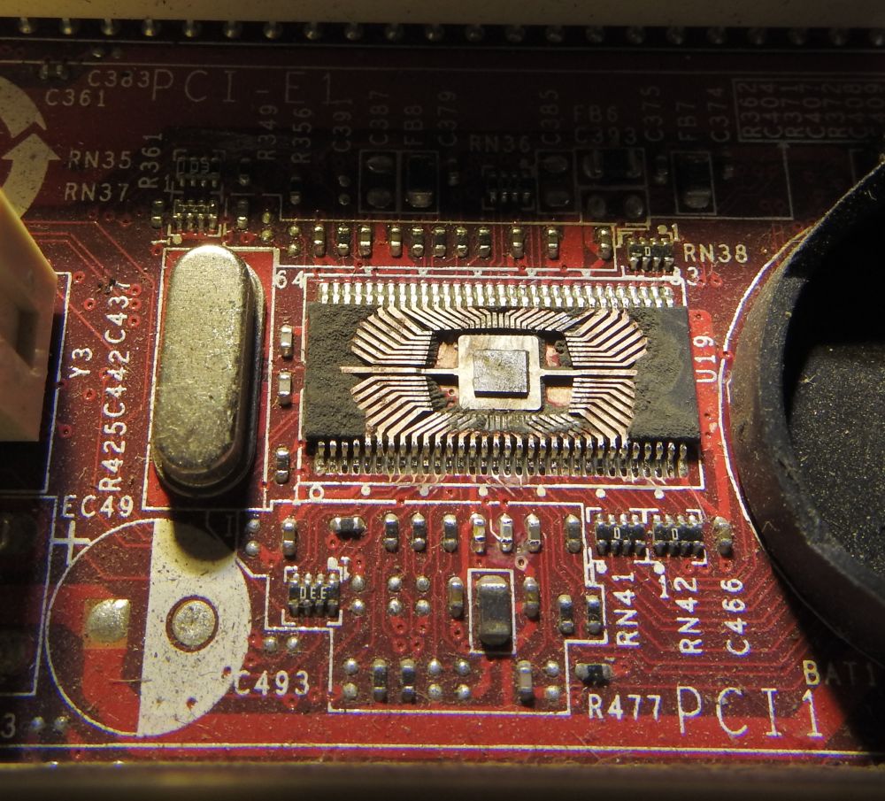

    У меня с моим аппаратом проблема прямо с магазина, не работает регулировка мощности. На дисплее цифры меняются, а по факту изменения мощности нет.
    Вскрыл прямо сейчас микросхему, луч злой, только пыль от корпуса во все стороны летела. Испарились все золотые волоски и покоцался кристалл, из за этого внешний вид испортился как и работоспособность чипа. Хотелось бы регулировку, что бы работало помягче.
