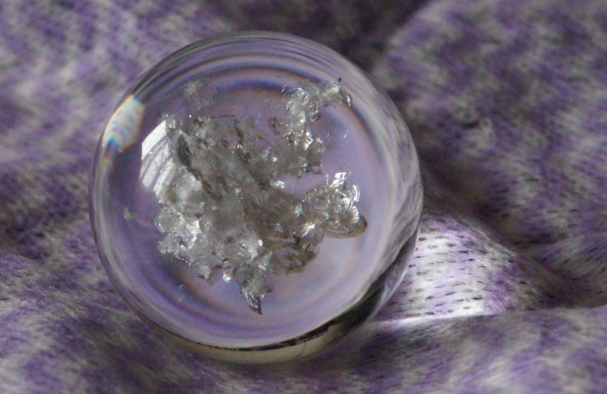

    Меня интересовал кпд по энергии. Почитал лазеркидс. Там есть интересное про модуляцию добротности на рубине с использованием синьки. Так вот, там есть запись о том, что энергия получилась 20-50% от свободной генерации. То есть, по энергетике затвор не обязательно скидывает энергию раз в 10-100. Вполне возможно, что с затвором энергия не так сильно падает. Конечно, не в одном импульсе она передается. Каждый пичок может быть с 500 МВт мощностью. Но в целом, серия пичков вполне способна дать пару Дж. Кстати, стекло в шарике при большой накачке хорошо так разнесло. Пятна миллиметров по 8 в диаметре. Вот когда накачку уменьшил, тогда диаметр уменьшился. Но все равно меньше 2 мм пятен нет.
