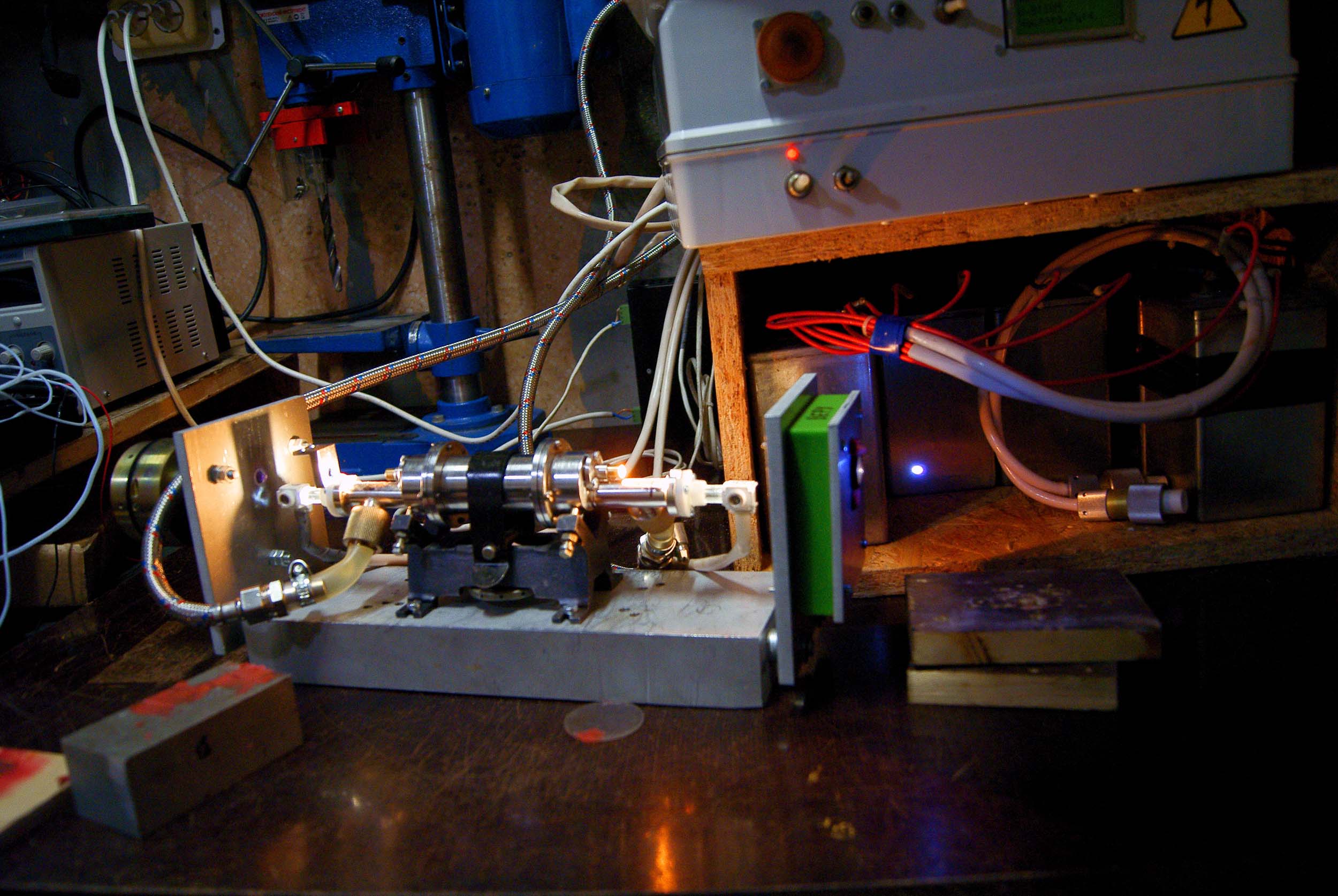

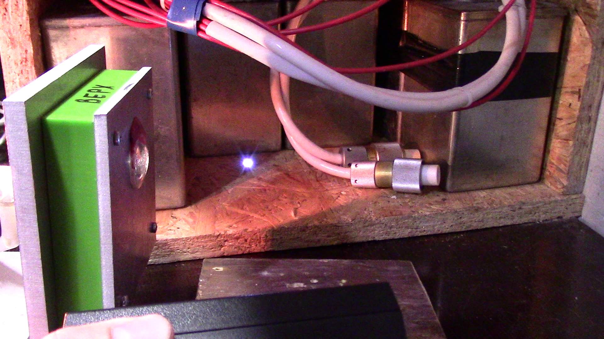

    Поставил в лазер (не косметический) затвор от косметического. Накачка у меня 144 Дж против 30-50 Дж у косметического. Ну и линзу я тоже поставил. :) И да, искру я получил. На 1064 нм. Думаю, она возникает, когда попадается пылинка (ну или особо благоприятные условия для пробоя - так-то пыли у меня как раз почти и нет). Так же факел от металла стал без искр, но с голубым и белым цветом. Полагаю, этот голубой с белым - это ионизированный воздух.

    Поздравляю с новым воочию узримым нелинейным эффектом. :) Это захватывающе.

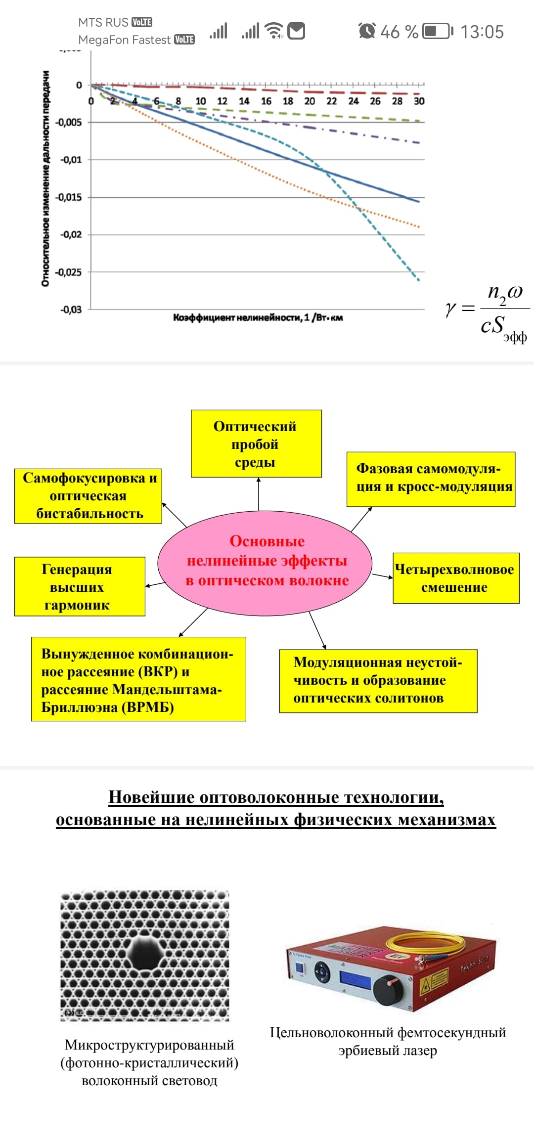

    В линейной оптике такой параметр как амплитуда, в подавляющем большинстве оптических эффектов не влияет на характер явления. Главные факторы, определяющие характеристики линейных процессов: частота и поляризация световой волны. Количественные, а тем более качественные результаты экспериментов, проводимые с нелазерными источниками света, не зависели от интенсивности излучения, какие бы максимально мощные излучатели не использовались. А при оптическом пробое мы имеем ионизацию воздуха, которая смогла появиться лишь при огромной амплитуле световой волны. Т.е. к рождению данного феномена как раз причастна амплитуда, которая в линейной особого значения не играет.

    Когда вы собирали большой (очень большой) линзой свет Солнца (ну или лазер взяли), у вас в фокусе плавился металл. Когда собирали маленькой, металл не плавился. Значит ли это, что в первом случае мы наблюдаем нелинейный эффект? Полагаю, нет. Так и с амплитудами. Если большая амплитуда не приводит к реакции поляризации с изменением световой волны, то этот процесс линейный. При плавке металла ничего неожиданного нет - тепловой эффект поглощения превышает точку плавления. И всё четко - линейно добавили энергии - так же линейно отреагировал металл. В оптическом пробое то же самое - линейно добавили напряжённости поля - среда ожидаемо и линейно ионизировалась. Вот если бы эта напряжённость поля попала бы в кристалл КТР, тогда проявился бы нелинейный эффект, вызванный влиянием поляризации кристалла на световую волну. Но если бы КТР стоял бы в фокусе линзы и его бы пробило оптически, то это всё равно был бы линейный эффект обычной электростатики (которой всё равно, откуда возьмётся напряжённость электрического поля).
    Но тут нет влияния среды на свет под действием этого же света. Это обычный и ожидаемый процесс.
    Вот поэтому оптический пробой в списке нелинейных эффектов и отсутствует.

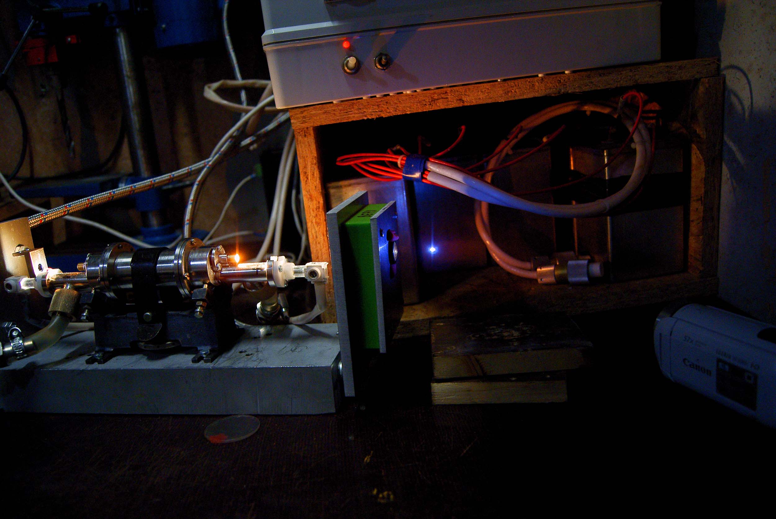

    Удалось снять искру зеркалкой. :) Заменил линзу на более короткофокусную и искра стала почти всегда появляться.
    St2Ra3nn8ik, Андрей1982, SparkPower и ещё 1-му нравится это.

    Ионизация вовсе не линейный процесс, и не надо его сравниватьс плавлением.
    Нет , пробой сугубо не линейныйпроцесс. Напряженнсть поля приводит к появлнию заряженных частиц, образованию плазмы, вторичному излучению совсем в другом диапазоне длин волн.
    То что его нет в каком то разделе Вики, не значит что пробой линеен.
    https://ru.wikipedia.org/wiki/Оптический_разряд
    хотя здесь нет слова нелинейный!
    Зато здесь
    https://en.wikipedia.org/wiki/Nonlinear_optics

    А можно поинтересоваться, какое хоть приблизительно, фокусное значение линзы?
  18. SparkPower
    SparkPower Пользователь
    Круто!
    Красота!

    А оно в точке фокуса и зажигается. Там сантиметра 3-4 где-то. :)
