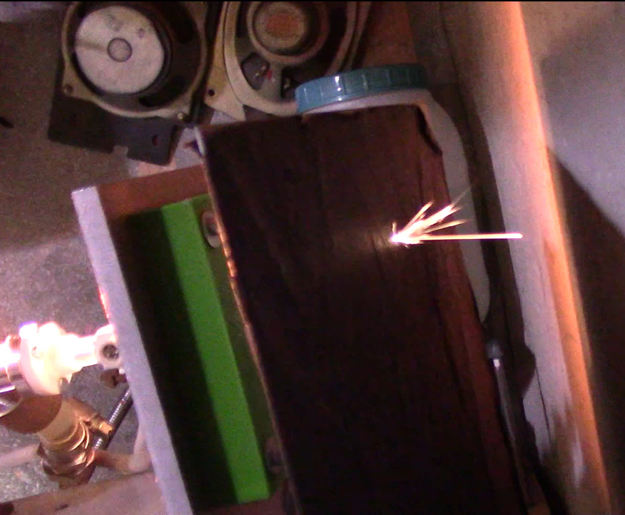

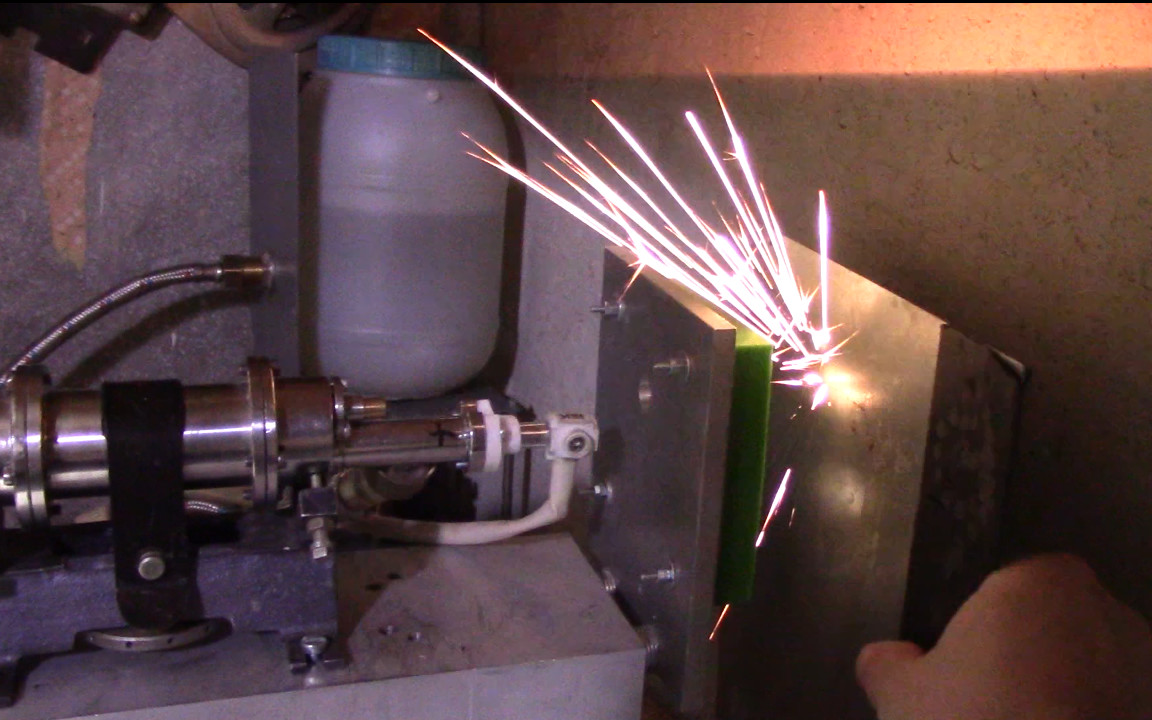

    Откорректировал времена срабатывания (а то 8 Гц на самом деле было 13 Гц! И похоже, что-то на что-то накладывалось.). Поставил транзисторы IGBT CRG60T60AK3HD 650В 60А 483Вт. Trench FS. Вообще нет нагрева на 10 Гц. :) Но! На 10 Гц металл мне не пробить. На 5 Гц пробиваю. Причина, видимо, в том, что факел пламени экранирует луч. Нужно факел сдувать.
    Пички при включении на дросселе есть. Но они не мешают.

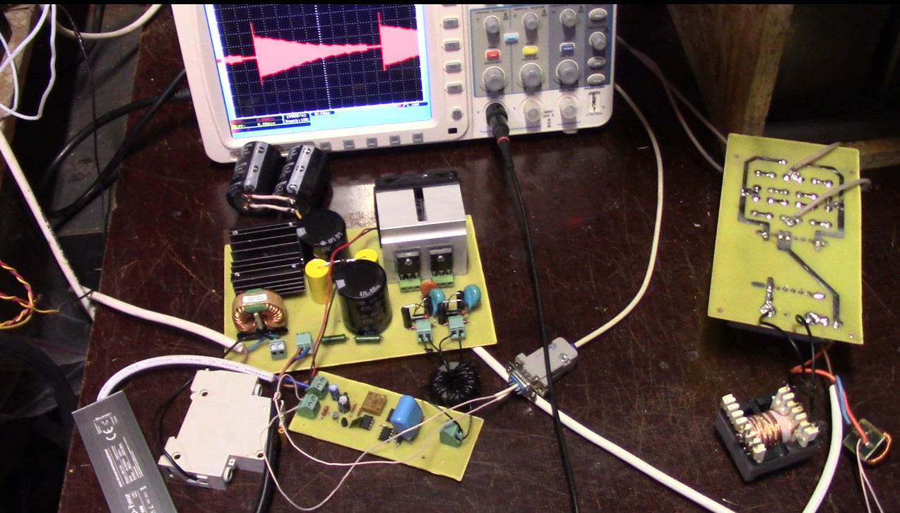

  4. da-nie
    da-nie Активный пользователь

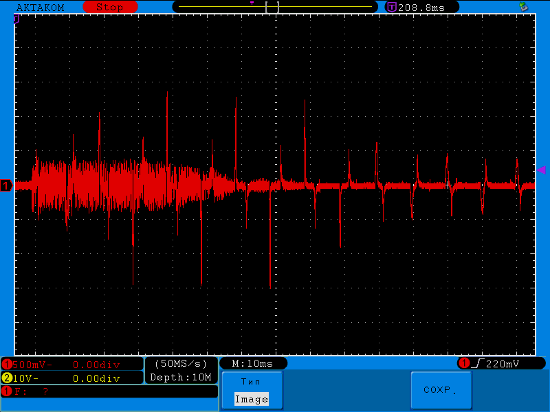

    Пересобрал схему на новых платах. Транзисторы не греются, но стал греться термистор. Хм. Вроде бы раньше он не грелся. Мало конденсаторов? Я поставил 4 x 470 мкФ. Запасают 96 Дж. Реально ёмкость оказалась (при измерении в схеме, то есть, недостоверная) 1650 мкФ вместо 1880. Конденсаторы те же переставил из первой схемы. То есть, запасают 84 Дж.
    Боевая батарея 225 мкФ заряжается до 700 В. Итого, 55 Дж.
    Вот какой график тока потребления от сети:
    В 1 В 1.64 А где-то. Итого, ток потребления максимальный 1.5 В, то есть, 2.46 А.
    Вообще, график странный. Откуда такие пики?

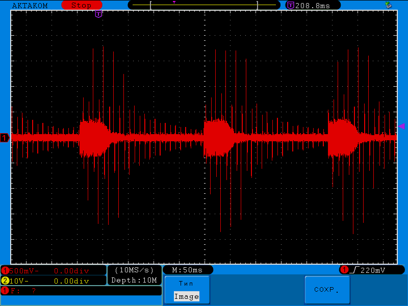

  5. da-nie
    А вот потребление без термистора. Оно, оказывается, автомат не вырубает и если без него подключить. :)
    Интересно, что время заряда 85 мс. Это, как я понимаю, вот эти "пакеты" шума. А на графике пички совсем не только во время заряда. Хм.

  6. SparkPower
    SparkPower Пользователь
    Термистор греться должен. До включения схемы термистор холодный, в момент включения (момент заряд конденсаторов) термистор ограничивает ток заряда за счет своего сопротивления, от протекающего тока термистор нагревается, и становится весьма низкоомным. Перестает препятствовать прохождению тока, и остается горячим все время работы схемы.

  7. SparkPower
    Это весьма большая емкость. При этом, ток от сети будет потребляться короткими импульсами. Это будет происходить в самых пиках напряжения, когда напряжение сети превысит напряжение заряда конденсатора, того самого 4 x 470 мкФ.

  8. SparkPower
    Термистор работает только в первый момент заряда конденсаторов. Термистор инерционный по теплу, по этому, осциллограммы тока в установившемся режиме не будут отличаться с термистором и без него.

  9. SparkPower
    Очень вероятно, это пики тока подзаряда конденсаторной батареи 4 x 470 мкФ.
    Пики тока должны быть с удвоенной частотой питающей сети.
    Для устранения такого эффекта (обеспечение синусоидального тока потребления), служит корректор коэффициента мощности, но это, почти второй блок питания, обычно на напряжение 400В.
    Андрей1982 нравится это.

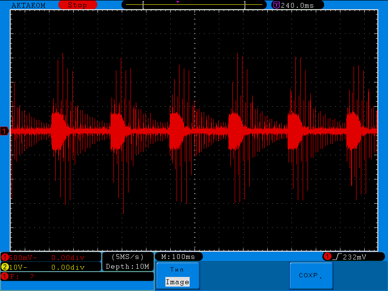

  10. da-nie
    Ну да. Для NTC. Но всё-таки на макете он, помнится, не грелся - т.е. проходящий ток подзарядки большим не был. И это странно. Так-то термистор у меня 5 Ом. Это слабое ограничение тока (310/5=62 А). Смысла в нём, полагаю, нет. Хотя можно набрать большее сопротивление в холодном состоянии.
    Они отличаются по максимальному току. С термистором он немного ниже.
    Меня интригует борода между пиками.
    Весь этот блок и призван заменить активный ККМ, который полноценный собирать мне совсем не хотелось. :)

  11. SparkPower
    Обратите внимание, что "иголки" тока затухающие. Так-как ток подзаряда короткий и большой заряд не происходит за полупериод по окончании зарядки накопителя на выходе блока, а еще продолжается это мы видим на осциллограмме.
  12. da-nie
    Так как пик - это добор конденсаторов до напряжения сети, то непонятно, почему в режиме бездействия конденсаторы не могут за один такой пик (ограничения по току нет!) добрать жалкие 90 Дж.
    Из отличий блоков - в старом блоке разрядный резистор на конденсаторах был 200 кОм. В новом 100 кОм.
