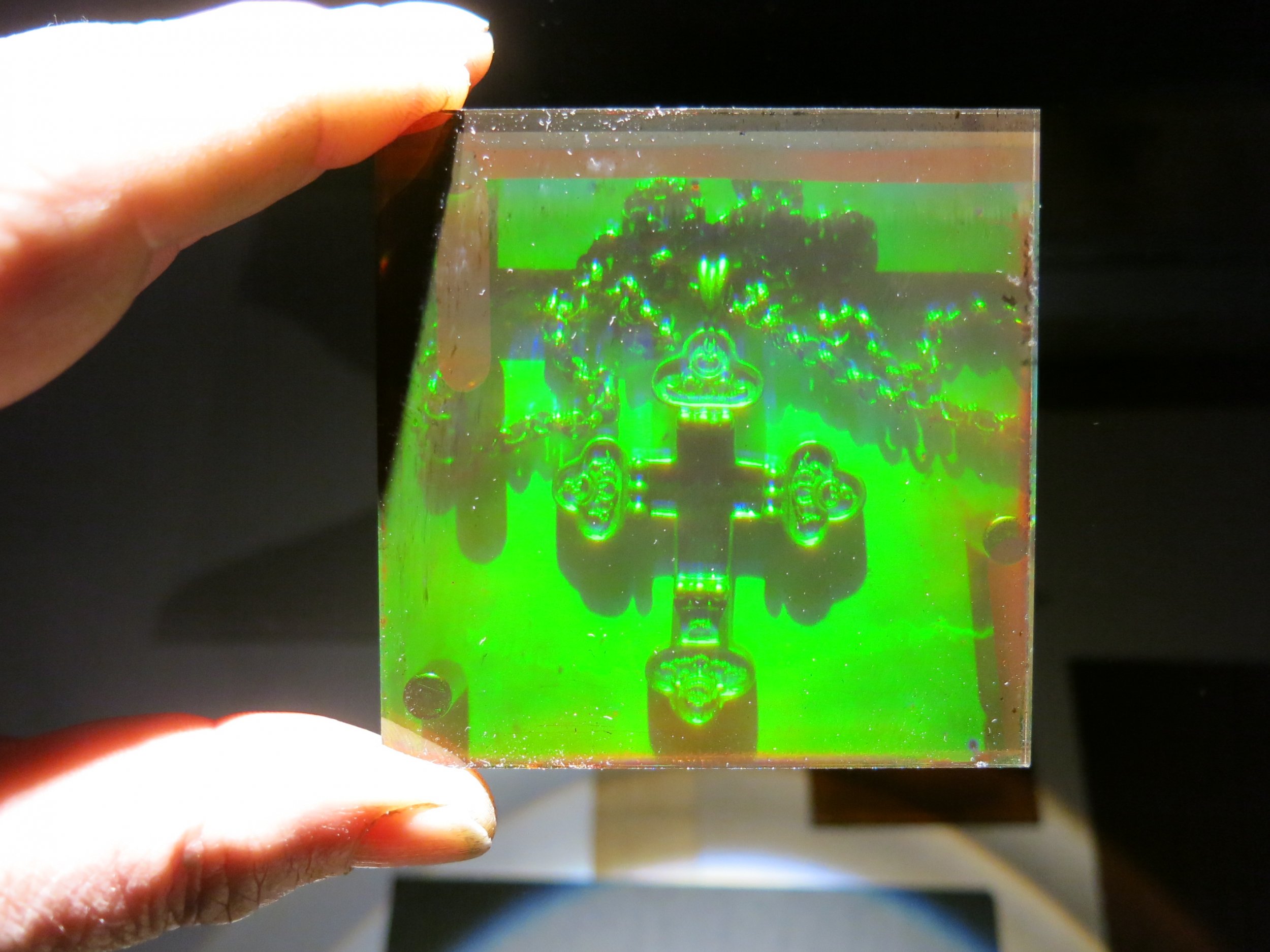

  3. smirholo
    smirholo Пользователь
    Обойдешься- умный сам догадайся тебе ,как я понял танцевать ни что не мешает! Читай мои патенты там есть приоритет . Хотя, вы не верите ,что они есть. Кому нужно пишите в личку.
    А голограммы вот https://www.avito.ru/yaroslavl/koll...lazernaya_nastoyaschaya_gologramma_7535385373 Кто-то еще такие делает начиная от синтеза полива и запись в динамике цвет ?

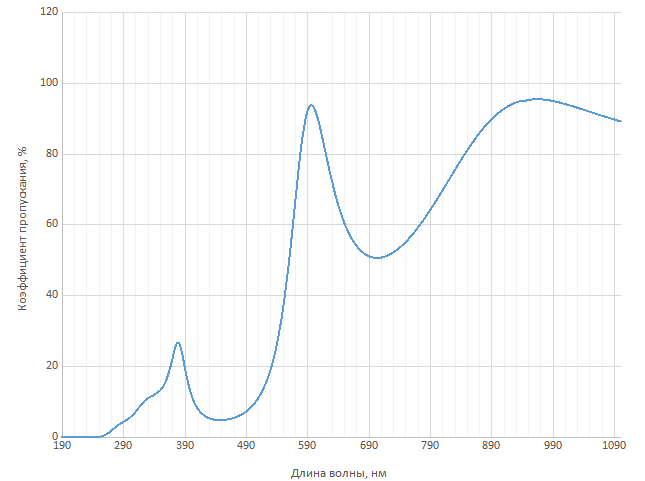

  16. SparkPower
    SparkPower Пользователь
    Померил зеркала, близкие по диапазону.
    Подойдут такие для измерений?
    Для диапазонов 450-455нм, и для 488нм.
  17. Optics
    Optics Пользователь
    Для оценки длины когерентности, подойдут те что померяли , их можно использовать на отражение, так как коэф отражения около 10 % на 488 нм. Можно любую плоскию стекляшку. И какова толщина зеркал?

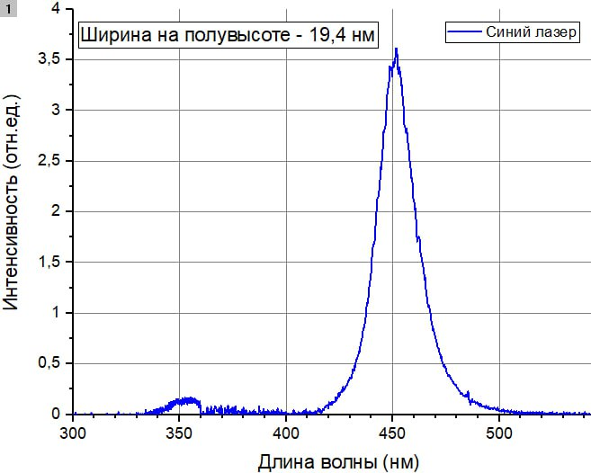

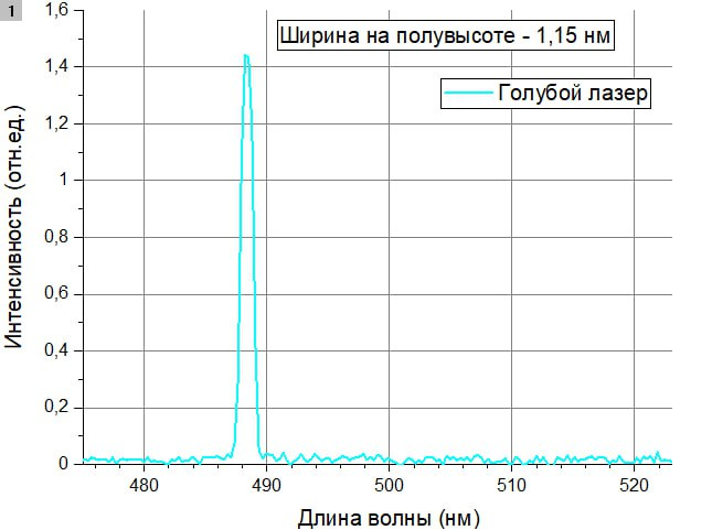

  19. SparkPower
    Вот сравнение спектров излучения упомянутых лазеров.
    Измерение спектра излучения лазерного диода (Nichia 9 мм NUBM4C 445 нм 4,5 Вт) производилось при токе 200мА.
  20. Optics
    Optics Пользователь
    Чем спектр померяли?
    Маловато, надо больше, на малом токе спектр другой
    Для ширины спектра 1 нм по формуле получаем Lc=(lambda)^2/(delta_lambda)=238 микрон. Маловато, у меня впечатление что лазер на 488 получше будет. Так для NUBM4C 445 нм 4,5 Вт длина когерентности примерно 1 мм. Это в импульсном режиме 200 нс. В непрерыве должгно быть немного побольше
