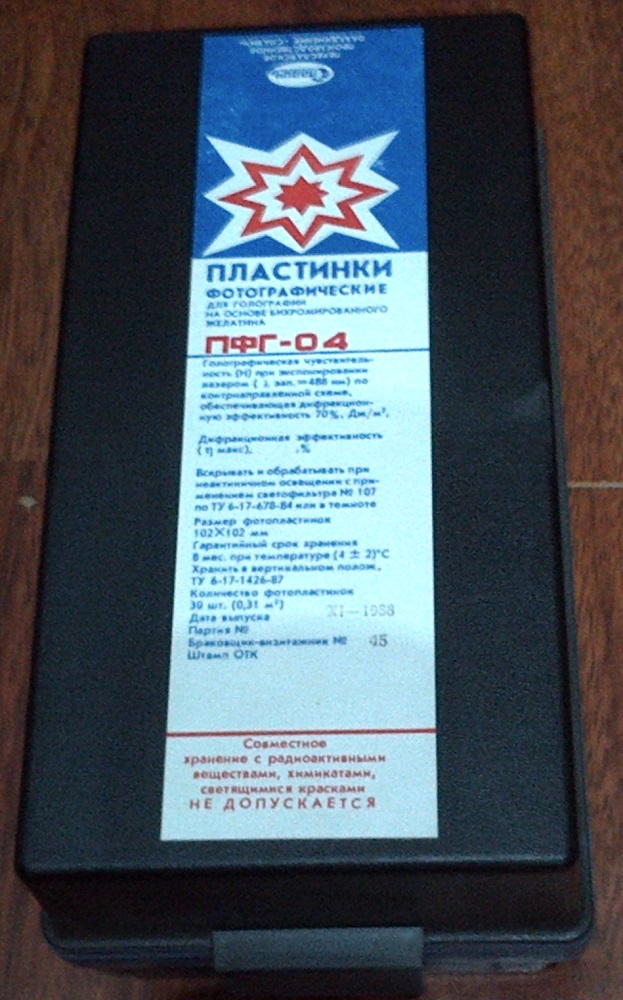

  17. SparkPower
    SparkPower Пользователь
    Покупал у вас.
    ПФГ-04
    Там написано ( l зап=488нм).
    Наверно, для лазера на 488нм, как у меня.
    Дата выпуска:XI-1988.
  18. smirholo
    smirholo Пользователь
    Не уверен , что получится, т.к. это БХЖ , у нее оч. слабая чувствительность и обработка муторная в спиртах. Тут нужен лазер не менее 1 Вт. и лучше покороче длину олны. .
    А ПФГ03 76х76 есть ?
