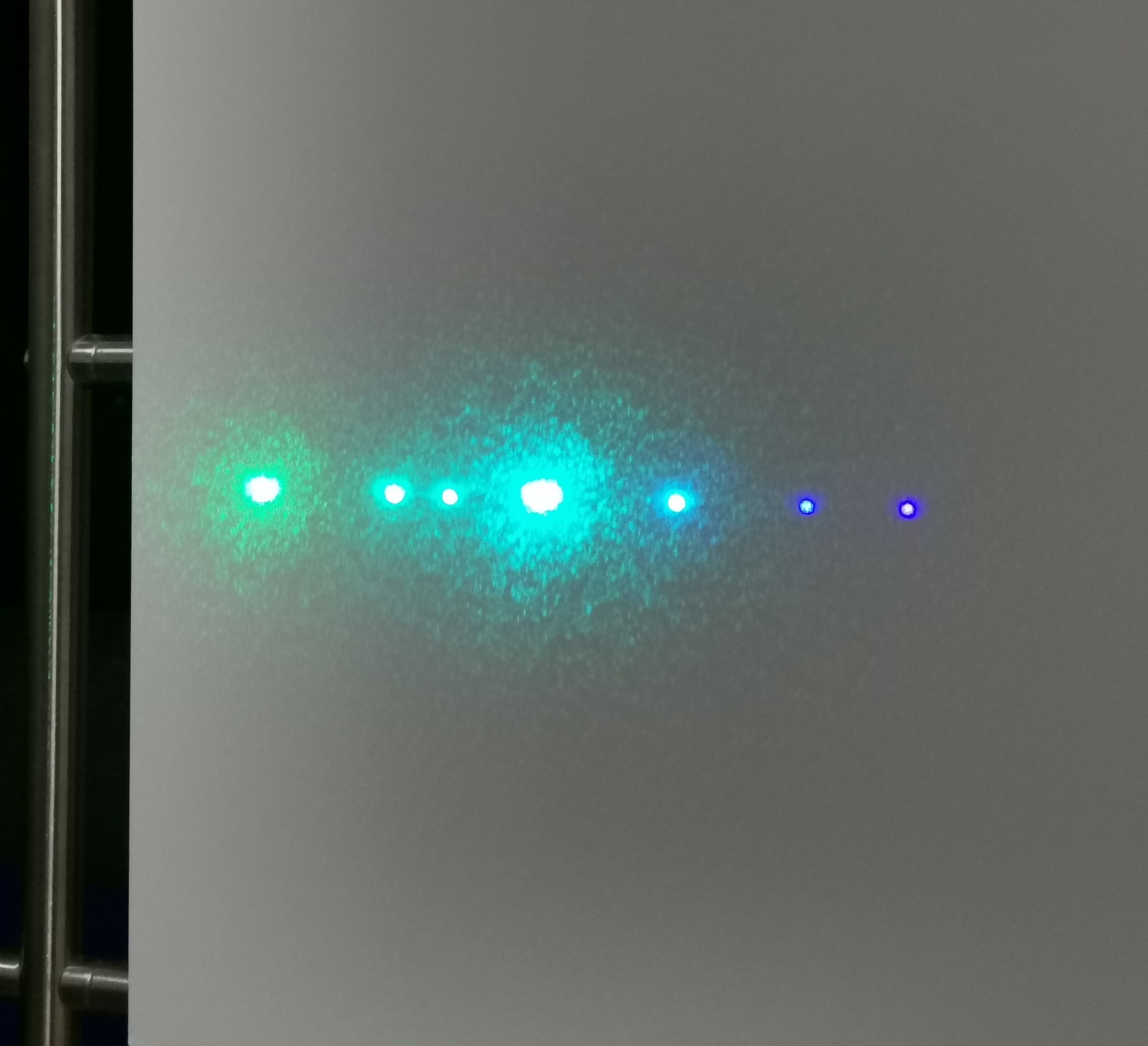

    Интересно крайнее правое пятно неужели 351?!

    198
    А кто его знает. Но скорее всего нет. Т.к. 3-я гармоника неодима (355 нм), как и 2-я гармоника рубина (347 нм) визуально выглядят иначе. Для УФ, думаю, нужно другое выходное зеркало. У этого зеркала диапазон, кажется, 400-700 нм.
    Интересно, получается, что у этого лазера глухое зеркало широкополосное (металлическое?), а селекцию делает выходное зеркало.

    Крайнее пятно - линия 457нм. При определенных условиях можно получить рядом с ней линию 454нм, но там нужно какое-то шаманство, сейчас не помню, в чем сложность. Или магнитное поле нужно, или ещё что-то. На фото видно 6 линий -- 514, 502, 496, 488, 476 (или 464?) и 457 нм. Весьма неплохо. ALC60X у меня давал 8 линий -- кроме выше упомянутых были точно 472нм и 464. Как можно видеть, 472 и 464нм довольно слабые линии. Ещё описана возможность генерации линии 528нм, но она тоже слабая и по старой памяти нужна буквально капля примеси неона к аргону, наблюдение возможно было не на всех лазерах, а только на тех, которые были заполнены чуть "загрязненным" аргоном. Тогда общее количество возможных видимых линий генерации получается 10. 351нм и прочие УФ линии генерирует 3х зарядный ион аргона, и чтоб их получить надо в разряд вдувать за 100 ампер тока. Потому на таком лазере её наблюдать никаких шансов, нужен огромный лазер, который на видимых линиях дает ватт 50. Тогда на УФ будет может милливатт 500-1000. А вообще поздравляю с отличным результатом. Широкополосными могут быть не только металлические зеркала, но и диэлектрические, их коэффициент отражения намного выше (99.9%). Достигается напылением большого числа чередующихся диэлектрических слоев, по слухам до 200, что делает их ВЕСЬМА дорогими.

    "На фото видно 6 линий -- 514, 502, 496, 488, 476 (или 464?) и 457 нм", да, всё верно, на фото их 6. 7-я линия (синяя) у меня появляется между 457 и 476/464. Но эта линия исчезает при повышении мощности. И на том положении регулятора переменного резистора, когда она присутствует, блок питания начинает "свистеть", видимо, там что-то входит в резонанс. При выкручивании ручки на максимум "свист" проходит, все 6 линий становятся ярче, а та самая, что между 457 и 476/464 - исчезает. Если ручку вращать к уменьшению мощности, то она тоже исчезает.

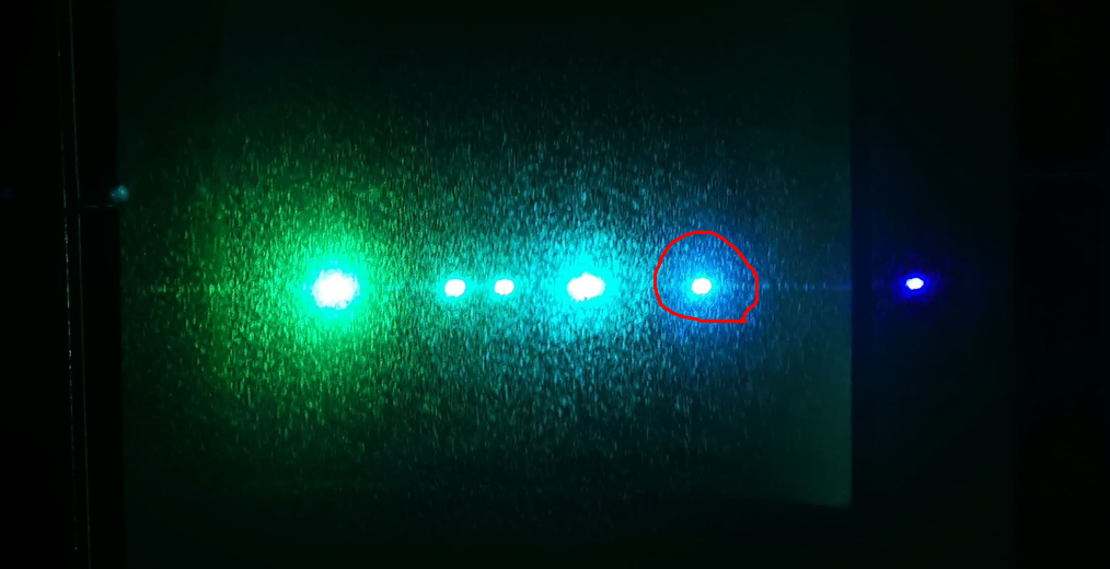

    На этом фото обведенное красным практически наверняка линия 476нм, она довольно сильная. Тогда та что у тебя возникает, а потом пропадает это или 472 или 464 (чуть более сильная линия). А вообще круче аргонового лазера только mixed-gas аргон-криптоновый, с которым можно при должной удаче штук 15 линий увидеть по всему видимому спектру.

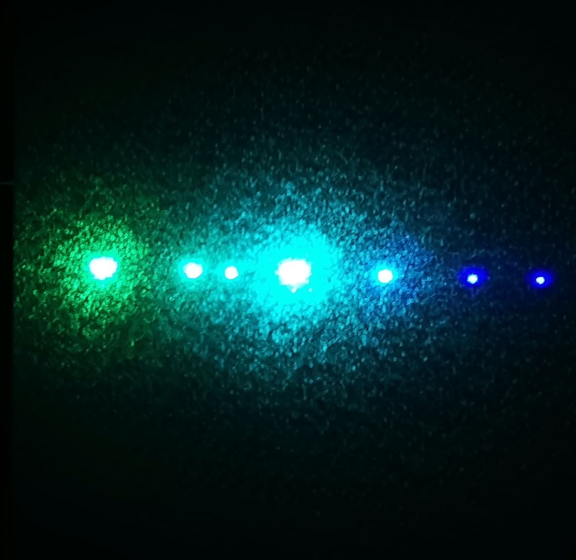

    Получил 7 линий. Увеличил расстояние между основным резонатором и внешним широкополосным зеркалом.

    О, это уже 464нм засветилась.

    Т.е., получается, у меня такой порядок линий: 515, 502, 496, 488, 476, 464, 457. У Вас ещё 472 возникала. Читаю сейчас Вашу тему про ALC-60X.

    Именно так. У меня да, была ещё 472нм, и иногда при переходных режимах в момент изменения тока разряда с малого на бОльший и наоборот могла тускло засветиться линия 454 нм. Т.е. доходило до 9 линий, но стоило току разряда устаканитсья -- 454 за несколько секунд пропадала.

    Вот у меня точно также себя вела 464-я. Но удлинив внешний резонатор она стабилизировалась. А на каком токе появлялись 472-я и 454-я? Мне кажется если взять внешнее зеркало с другим коэффициентом отражения (у меня 50%), например 30% или 70% что-то ещё должно поменяться.
