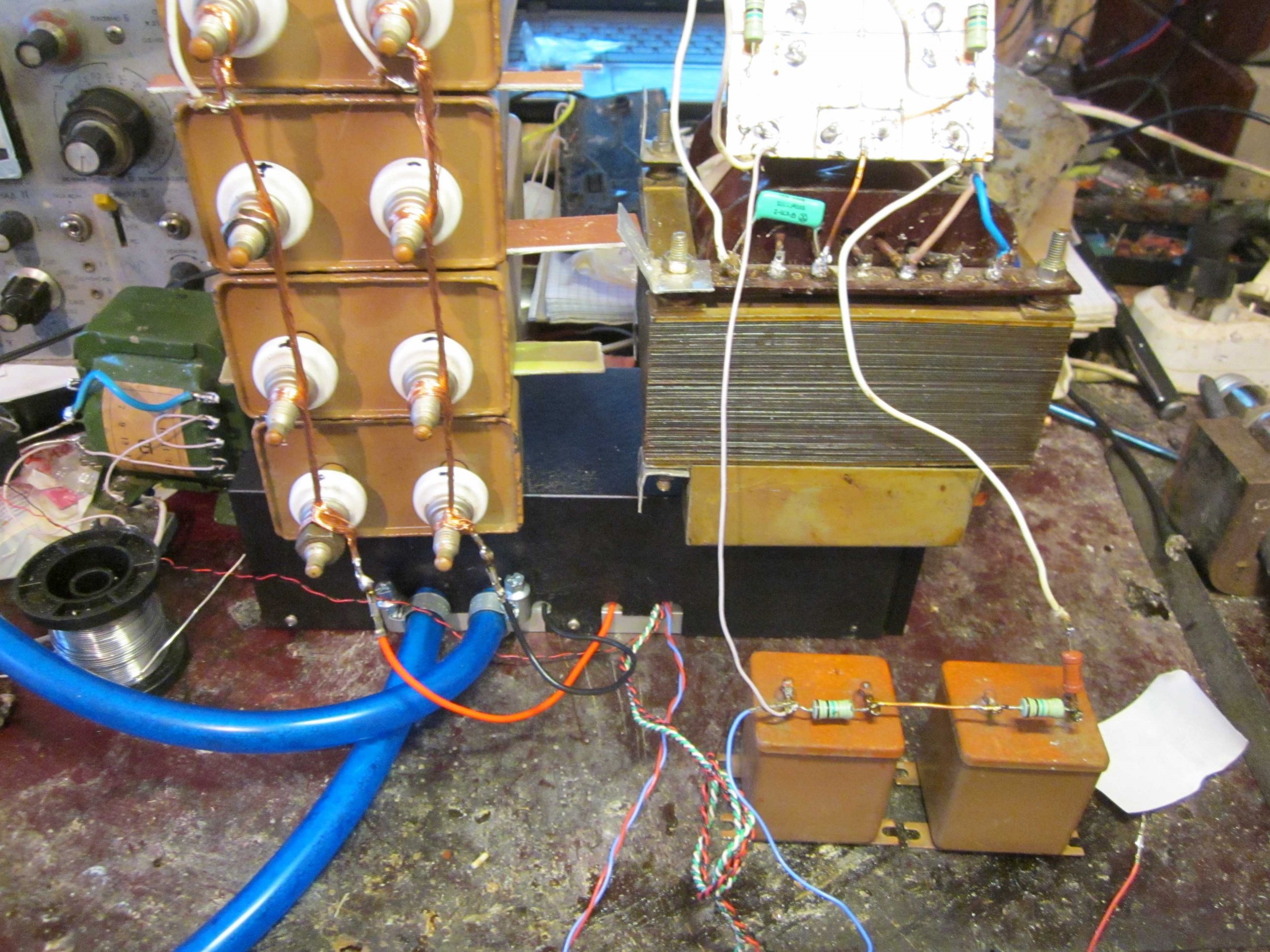

    Насчет 10 герц - не знаю. Хотя почему бы и нет, не такая там и дохлая лампа, плюс водиное охлаждение.
  2. silverray
    Я думаю, не зря у производителя 75Дж (или около того, говорю по памяти) накачки в течение нескольких минут считаются бурн-тестом. Какбэ намекаэ...
    И чем спасет водяное охлаждение от превышения максимальной энергии разряда на лампе?
  3. gml
    gml Пользователь
    По поводу максимальной энергии лампы из этой головы есть данные?
    На SSI подают до 25 джоулей и ничего.
    Кого что интересует - малая мощность и длительный срок работы или большая энергия и менее длительный срок.
    Мне, например не жалко будет подавать на эту голову 100 джоулей. Пусть даже с уменьшанем ресурса лампы в 4-5 раз.
    Лично я пробовал пыхать 100 джоулями, правда не в импульсном режиме. лампу не порвало.
  4. ОхотниК
    ОхотниК Пользователь
    от 100дж она у меня почернела у одного электрода, так что ну его нафиг. И это притом что я разряд давал от силы раз 20. Так что хотите чтоб электроды скорее распылились по колбе то вперед и с песней.
  5. silverray
    Ну, "колхоз -- дело добровольное", как говорится. Было бы куда эту большую энергию девать. Затвора-обострителя, как в ССУ, здесь, увы, нет :(
  6. gml
    gml Пользователь
    охотник, ты новую голову разбери и посмотри. Там уже почерневшие электроды после бурн теста.
  7. ОхотниК
    сразу не разбирал, только после неудачи в запуске. Возможно они такие сразу были, но не уверен, у меня есть еще один квантрон другой конструкции с такой же лампой бу, там чисто внутри.
  8. gml
    gml Пользователь
    Странно, я три головы разбирал - в трех лампы были подпаленные слегка.
  9. nERV
    ГМЛ, а как себя вел этот излучатель на одиночных импульсах с наКачкой в 100дж? У всех остальных, на сколько знаю, заметного воздействия излучения на вещество мишени замечено небыло. Я добился эффекта только в частотном режиме, но с маленькой энергией накачки.
    п.с. пробовал со стеклянной линзой побаловаться. Ничего экстаординарного не заметил. От железок сыплются небольшие искорки.
  10. ОхотниК
    я пробовал через линзу из селенида цинка одиночными, толку тоже не было
  11. Colonnello
    Colonnello Кавайный ИZвращенецъ
    С нормальными конденсаторами не айс вышло. Один раз он пыхнул нормально - в палец. осталось пятнышко поелевшей кожи.
  12. gml
    gml Пользователь
    nERV, излучатель вел себя нормально,. Правда я одиночными пыхал а не в частотном режиме.
    У меня три головы - одна на убой для экспирементов, вторая для конечного варианта, а третья в качестве ремкомплекта - донора лампы :)
    Так что экспериментировать не страшно.
    У меня так же есть линза для фокусировки эрбиевого лазера их хитрого кварца, но я ее пока не использовал.
    Пока на кспиременты нет времени.
    Colonnello, ты голову то отюстировал?
  13. Colonnello
    Из меня юстировщик как из медведя балерина. Гелий-неоновым лазером светил - точка на выходе, да и мелких шестигранничков для юстировки у меня нет.
  14. nERV
