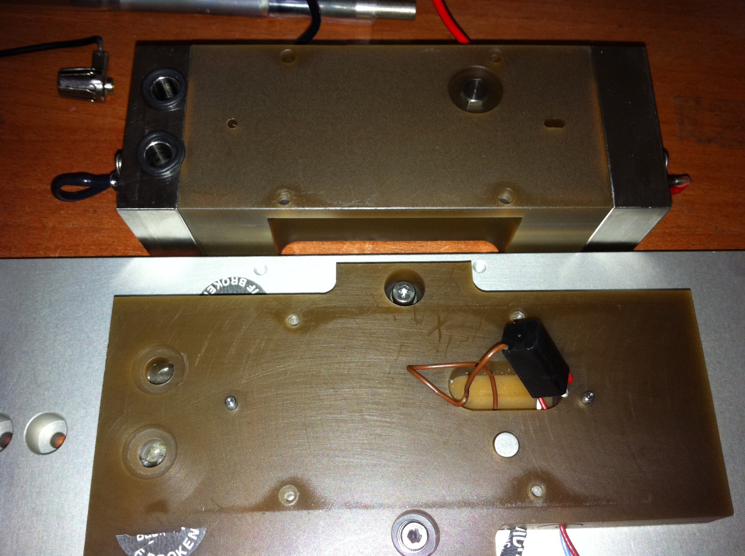

    сегодня начал разбирать квантрон от ербия, моему удивлению не было предела, оказывается у него в основание встроен трансформатор паралельного поджига:confused:
  7. silverray
    Гм. А лампочка вроде стоит без всяких внешних навивок. Где-то проводничок вдоль лампы проходит?
  8. ОхотниК
    ОхотниК Пользователь
    пока не знаю, внутрь еще не добрался, на фото видно металлический болт завернутый в квантрон снизу, он контактировал с выводом импульсного трансформатора
  9. nERV
    Как там дела с разбором этой бошки, есть что нового?
  10. ОхотниК
    а что интересует? Я ее разобрал, посмотрел и обратно собрал. АЭ отличного от 4мм диаметра вставить невозможно, много деталей которые под родной аэ расточены.

  16. ОхотниК
    внутри керамический цилиндр с овальным отверстием под АЭ и лампу, вокруг АЭ фильтр в виде стеклянной трубочки поглощающей УФ.

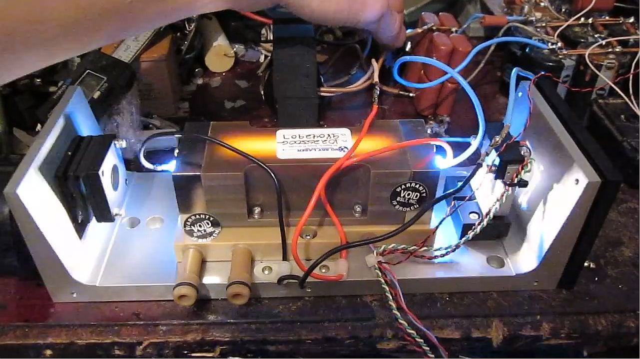

  18. Colonnello
    Colonnello Кавайный ИZвращенецъ
    Попытка запустить лазер удалась на половину. Лампа вспыхивает, но лазер ничего не жжёт. Только большая вспышка на стене, см 15-20 диаметром.
  19. alaser
    alaser Пользователь
    у меня сомнения, что его можно прокачать последовательно соединенными электролитами - у эрбия весьма маленькое время жизни и накачка должна быть соответствующей. хотя можешь поиграться с юстировкой по красной указке(по-крайней мере проверить соосности и углы).
    :geek:А почему без охлаждения - у тебя их что - много?
