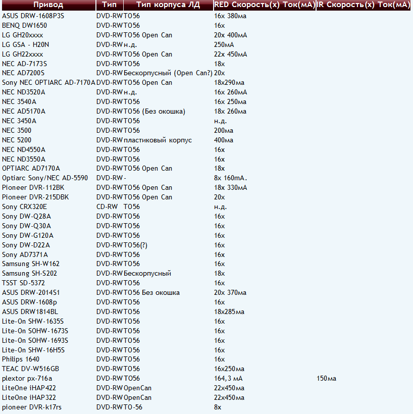

    Привода, в которых лазерные диоды в корпусе, т.е. пригодны для сборки лазера :
    В DVD-RW приводах ноутбуков используются маломощные ЛД TO56/2.
    В блюрей приводах диоды в корпусах TO56.
    Что обозначают все эти типы корпусов?
    Корпус TO56 это обычный корпус для лазерных диодов:
    Open-Cavity(Open Can) корпус это TO56 без верха
    Более подробную информацию о корпусах лазерных диодов можно узнать в соседней теме viewtopic.php?f=2&t=174
    Продолжение и обновление таблицы поможет всем(и начинающим и бывалым конструкторам лазеров) :!:
    Привода, которые вы сами лично разобрали и которых нет в таблице выше, указывайте в своих сообщениях. Также желательно указать максимальный ток на котором стабильно работал диод(эталонным током считается ток лд при падении напряжения на нем 3вольта ). После появления новой информации таблица будет обновлена, а сообщения удалены.
