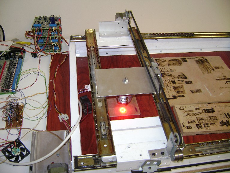

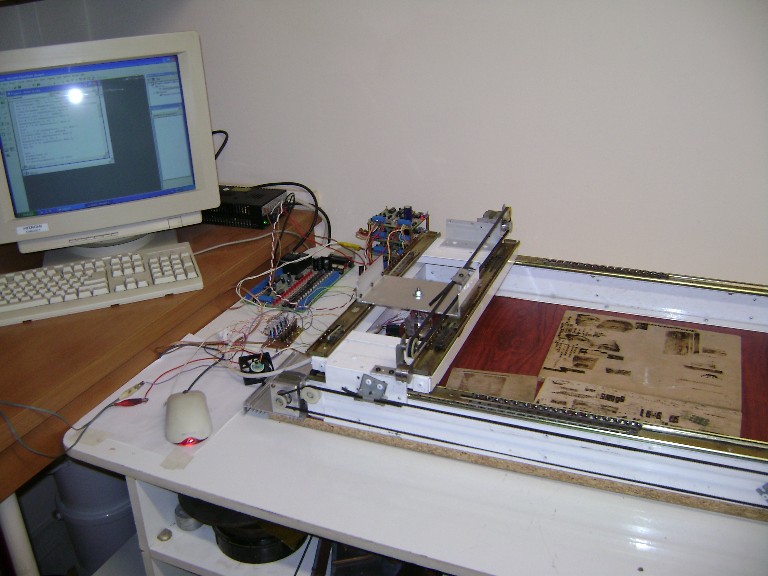

  15. GEORGIOS
    GEORGIOS Новичок
    Пока вроде хвастаться особо нечем , надо доработать Программу (VB6)

  16. Artemka
    Классно, создай новую тему! обсудим! а софт готовый есть!
  17. GEORGIOS
    GEORGIOS Новичок
    Софт есть только надо будет купить плату INTERFACE K8000 и плату для управления шд K8005 , VELLEMAN.be , чтобы сделать то же самое. Программу написал на VB6 но есть ошибки, вышлю если надо :)
  18. Artemka
    Все гораздо проще. есть и платы из трех элементов и проги которые все рисуют. сайт не помню, но есть на форуме
    а все платы ты там сам собирал?
  20. GEORGIOS
    GEORGIOS Новичок
    На сайте WWW.VELLEMAN.be есть KIT(плата и детали) схемы прилагаются и собираешь.
    Кстати доработал Программу.
    Artemka если есть проги которые все рисуют , зачем создавать новую тему.
