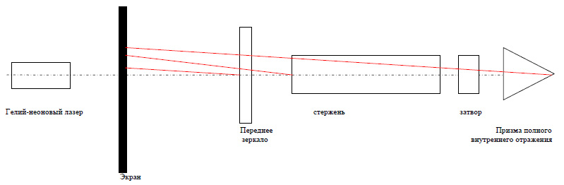

    Ascended пишет, что при 720 генерация есть вполне!
    По-моему,должны интерферировать пучки света,показанные красным.Пунктиром показан начальный луч от г-н лазера(совпадает с оптической осью,в идеале).Еще хочу диафрагму поставить перед самым передним зеркалом,чтобы пучок был поуже,а он почти с диаметр стержня!
    В описании ничего нет юстировке,т.к. он считается настроенным.НО поскольку я его трогал,то это уже не так.Я сделал регулировочные винты на зеркалах,так что съюстировать,в принципе,можно.
    Затвор пока не ставлю.он в комплекте с поляризационной призмой Глана-Фуко и если все это хозяйство вынуть,получим обычный резонатор для свободной генерации.

  3. Apofis
    Apofis Пользователь
    Я бы призму не ставил. Уж очень большие потери на призме, если конечно ты гонешся за энергией.
  4. woordu
    woordu Новичок
    В ОГМ-20 так забавно по конструктиву. НО я как-то об этом забыл совсем.Спасибо за идею!.Даже зеркало есть глухое.Еще пару дней повожусь и,если не выйдет, зеркало поставлю!
  5. nERV
    юстировать на самом деле не очень то и сложно.
    делал так:
    выставляешь квантрон примерно параллельно лучу выходным зеркалом к лгн. (на глазок, но чтоб луч проходил насквозь)
    закрываешь бумажкой глухое зеркало (между зеркалом и АЭ), открываешь, запоминаешь какая точка на экране его отражение.
    ставишь бумажку между выходным и АЭ, запоминаешь отражение от выходного.
    короче идентифицируешь отражения от элементов резонатора.
    потом крутишь квантрон, чтоб оба лучика от обоих торцов вернулись в ЛГН.
    далее сводишь отражения от зеркал к точке отражений АЭ.
    как то так...
    по крайней мере свой стеклянный так юстировал.
  6. woordu
    woordu Новичок
    В принципе,так и делаю.Есть одна неприятность: у ОГМ-20 зеркала вмонтированы в крышку корпуса и центр АЭ немного выше центра переднего зеркала(хотя это и не страшно,зеркало имеет больший диаметр).Т.е. чтобы луч прошел через по центрам АЭ,приходится убирать крышку с зеркалами.Подумываю уже,чтобы снять их с этой крышки и как -нибудь по- другому приделать...
    НО пока что,думаю,еще потрачу немного времени,чтобы настроить максимально точно.
    Еще интересно,насколько и как меняется порог генерации,если ставишь затвор.С одной стороны-доп.элемент в резонаторе,который поглощает,должен увеличивать порог, а с другой,пока затвор закрыт,инверсия повышается....хотя порог-то все равно выше....мда. :?
  7. Apofis
    Apofis Пользователь
    Самое главное размер затвора подобрать иначе может открыться раньше времени и мощный импульс не получишь, у меня такое было. И слишком большой затвор ставить нежелательно иначе не откроется вообще.
  8. laser_freak
    laser_freak Новичок
    у огм 20 зеркала не юстируются, юстируется квантрон, там же сбоку и вроде снизу винты для регулировки
  9. woordu
    woordu Новичок
    Да,только квантрон,но винты только сбоку,по высоте нет.И центр квантрона выше на 3-4 мм центра переднего зеркала. НО я в держателях зеркал сделал регулировочные винты.НА след. неделе фото покажу.
  10. Apofis
    Apofis Пользователь
    В принципе юстировочные узлы для зеркал можно самому сделать, если не лень конечно. Я всю оптомеханику из оргстекла толщиной 6мм делаю. Время конечно много отнимает, но проблема с точным расположением всех оптических элементов отпадает. Покупать оптомеханику очень дорого. Юстировка для квантрона стоит 8 тысяч рублей, если финансы позволяют то можно купить. Юстировать можно по трем степеням свободы. Например вот фото юстировки для квантрона.
