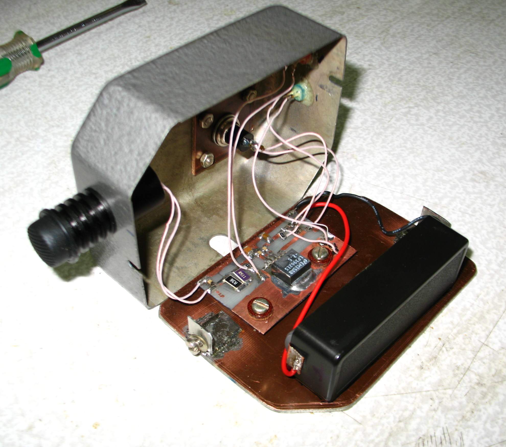

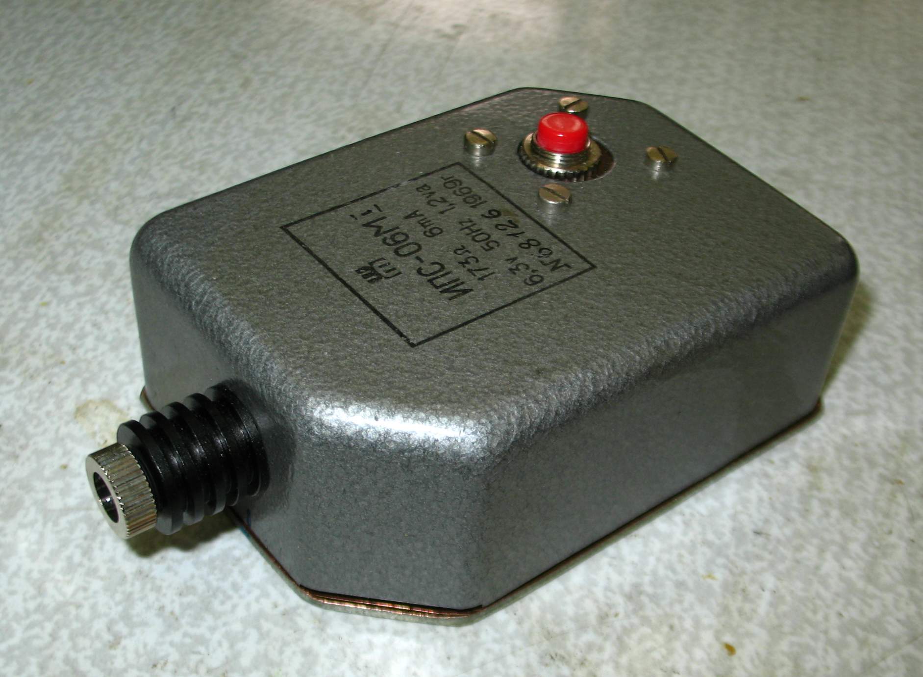

    Представляю недавно собранный ИК лазер на основе 1 Вт 808нм ИК лд.
    1. корпус. верхняя часть корпуса использована от некого блока преобразователя 1969 года, а дно вырезано из листа стеклотекстолита.
    2. модуль и оптика куплены на олайке - модуль под 9мм ребристый со стеклянной просветленной линзой.
    3. питание он литий ионного аккумулятора 18650 2500 мАч без защиты.
    4. самое интересное - это конечно драйвер...использовано линейное решение, несколько странное, но оно показывает себя вполне неплохо.
    Я применил линейный ultra low drop (380 мВ при 1.5А) стабилизатор на 2.5В, извлеченный из процессорной платы мощного ксерокса. Данный стабилизатор понравился малым падением, наличием входа логического управления и сигнала ошибки (не задействован). Смысл такой: при нажатии на кнопку на вход включения микросхемы приходи лог. 1 и она начинает работать, давая на выходе 2.5В. Далее стоят 2 резистора последовательно 0.51 и 0.36 Ом 2512, которые гасят остаток напряжения и задаю через лд ток в 900 мА. Фишка в том,что тк стабилизатор с низким падением и напряжение на аккумуляторе даже при полном разряде будет порядка 2.9В - на выходе стабилизатора всегда будет 2.5В и ток через лд будет в принципе стабилен (хотя и зависит от нагрева лд и тд).
    также в лазере стоит супервизор на 3.4 В для индикации разряда аккумулятора (планирую заменить на 3 Вольтный).
    Жгет разумеется в точке фокуса очень жестко)думаю, это и так понятно)
    вообщем жду мнений, комментов, вопросов и тд)

    Круто!! а где модуль такой достал и по чём? Как думаешь для синего хватит такого без дополнительного охлаждения?
  4. BASSCLUB
    BASSCLUB Пользователь
    Модуль мне понравился! Отлично смотрится)) А то аикзисы уже поднадоели[​IMG]. А зачем тебе ИК? Просто так повыжигать?
  5. Российская Федерация
    Нелпохо, но корпуса от твоих предыдущих лазеров мне больше нравились. Этот как-то странновато выглядит... Красная кнопка хороша, но дырка под неё великовата.
    BASSCLUB, да, хотелось диод освоить,чтобы не лежал просто так и повыжигать)
    Российская Федерация, дырка родная, закрыта листочком текстолита, а в нем уже кнопка)

    Сколько вольт на самом ЛД при токе 900мА?
    Об оптики в описание сказано: 9мм диода жилья со стеклянными линзами для красного лазера или 808 нм лазерный.
    Непонятно она «особенная» (с просветлением на 650нм и 808нм) или обычная (стандартная) для красного.
  8. suslox
    она точно просветлена фиолетоватым отливает)
    при 900ма на лд падает примерно 1.78В

  11. ABA
    ABA Пользователь
    А ЛД явно не на 1Вт (при 900ма на лд падает примерно 1.78В) а на 2Вт.

  15. ABA
    ABA Пользователь
    Потому что 900мА при 1.78В считай 1А при 1.8В а если подать 2В ток ЛД будет больше 2А.
    Для ЛД 1Вт - (2В - 1.2А)
    Для ЛД 2Вт - (2В - 2.4А)

  17. mason
    mason Пользователь
    у меня модуль зелени 200мвт с деала с 9мм лд кушает 700ма и приетом падение 1,93, питание самопальный стаб тока, вот ток я хз какой там лд 1 ват или пол вата...
  18. ABA
    ABA Пользователь
    Если бы ЛД был 0.5Вт, то при 1.93В ток был бы максимум 450мА.
  19. mason
    mason Пользователь
    аа вот по ик я толком ничего незнаю, как приехал изночално жрал 660 ма при небольшом нагреме до 700 вырос поетом я не стал експерементировать и дрова настроил на 710ма изать предпологаю не больше 650ма
    не помню кто говорил или дето читал что если напруга веше 1,88 вольта - это смерть лд но подозреваю это ишла реч о 5.6мм лд
  20. Fonarik
    Fonarik Пользователь
    посмотрите даташиты на любые ЛД 808 нм, начиная от нескольких сотен мвт у них номинальное напряжение идёт от 2 вольт
    suslox, не пробовал качать своим лазером какую нибудь слейкуиз зелёной указки ? :)
