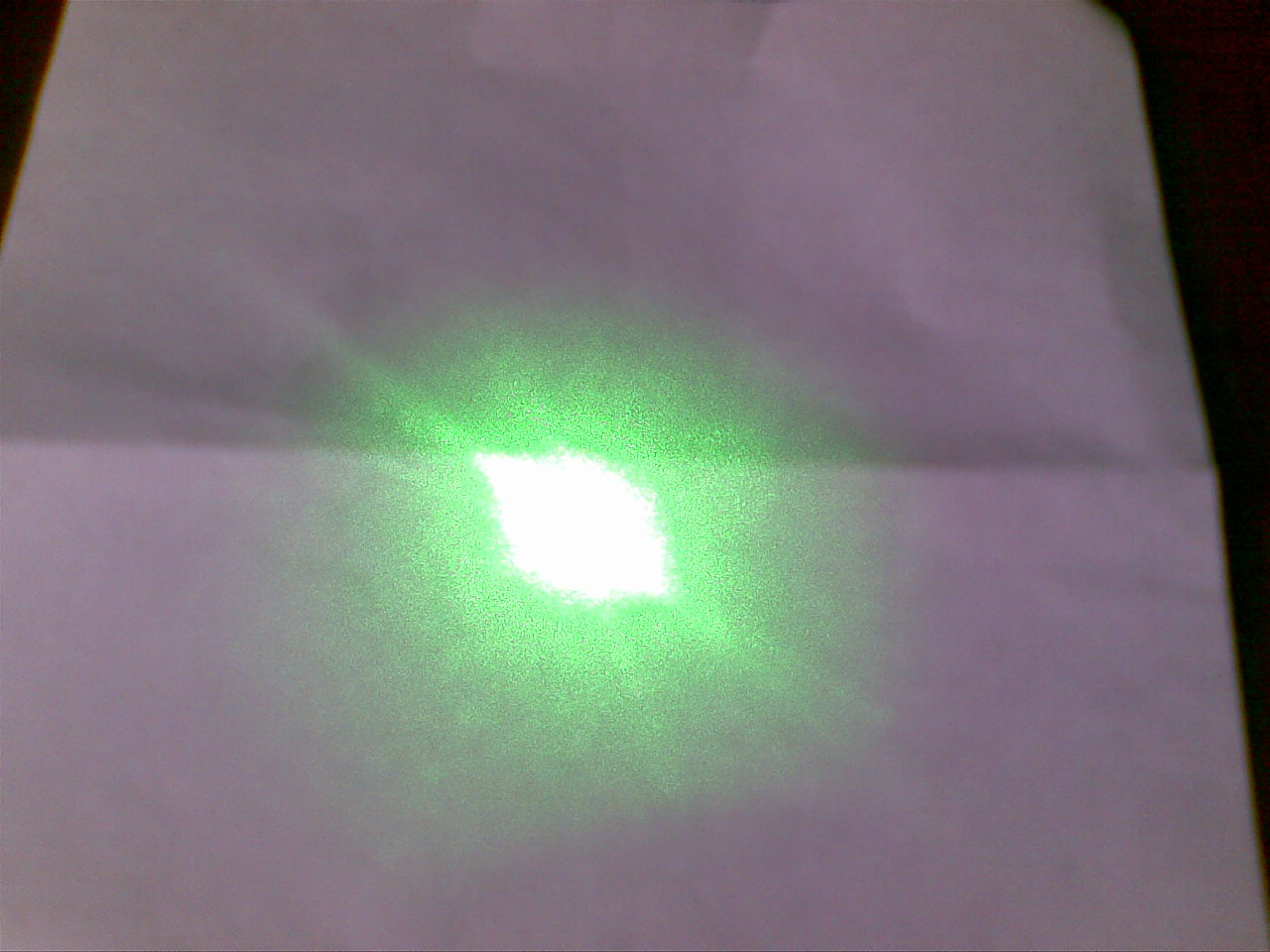

    А на счет моей зеленой указки, может быть все дело в том что у нее сбита или не настроена правильно оптика?
    [attachment=0:2ofmgwcn]Image001.jpg[/attachment:2ofmgwcn]
    Я приложил фото, на котором явно видно как круглое менее яркое пятно расходится вокруг яркой центральной точки.
    Свидетельствует ли это о том что сбита фокусировка оптики? Стоит ли попытаться разобрать лазер и настроить оптику?
    Я пробовал скрутить головку, но она не поддается, очень крепко держится, без спец. зажимов скрутить не получится. А срезать ее не хочется.

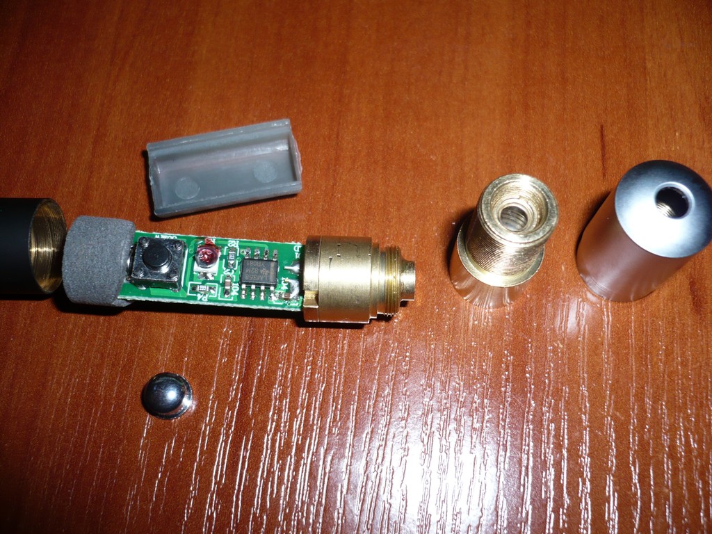

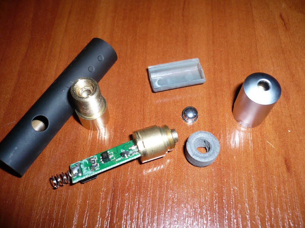

  19. Sim
    Sim Новичок
    Удалось разобрать при помощи тисков и изоленты, и вот его внутренности:
    [attachment=1:3qhmsvlg]P1020524_.jpg[/attachment:3qhmsvlg]
    [attachment=0:3qhmsvlg]P1020523_.jpg[/attachment:3qhmsvlg]
    Есть ли смысл пытаться крутить подстроечник? что он меняет? потребляемую мощность?
      237 КБ
      2.866
      223,3 КБ
      3.111
  20. Искатель
    Искатель Новичок
    Стоит!! Ещё как стоит!! Только ты не открутил ещё одну фтулку. Я ток до 400ма поднял этим резистором.
