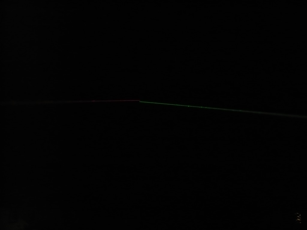

    вот сравнение 100мВт зелени и 300мВт красный, оба лазера держал в руках по бокам от фотоаппарата и светил в ночное небо.
    На фотке получилось не очень ярко, на самом деле зеленый выглядит намного ярче, а красный почти такой и есть.
    [attachment=0:382wtsoq]P1030318.jpg[/attachment:382wtsoq]
