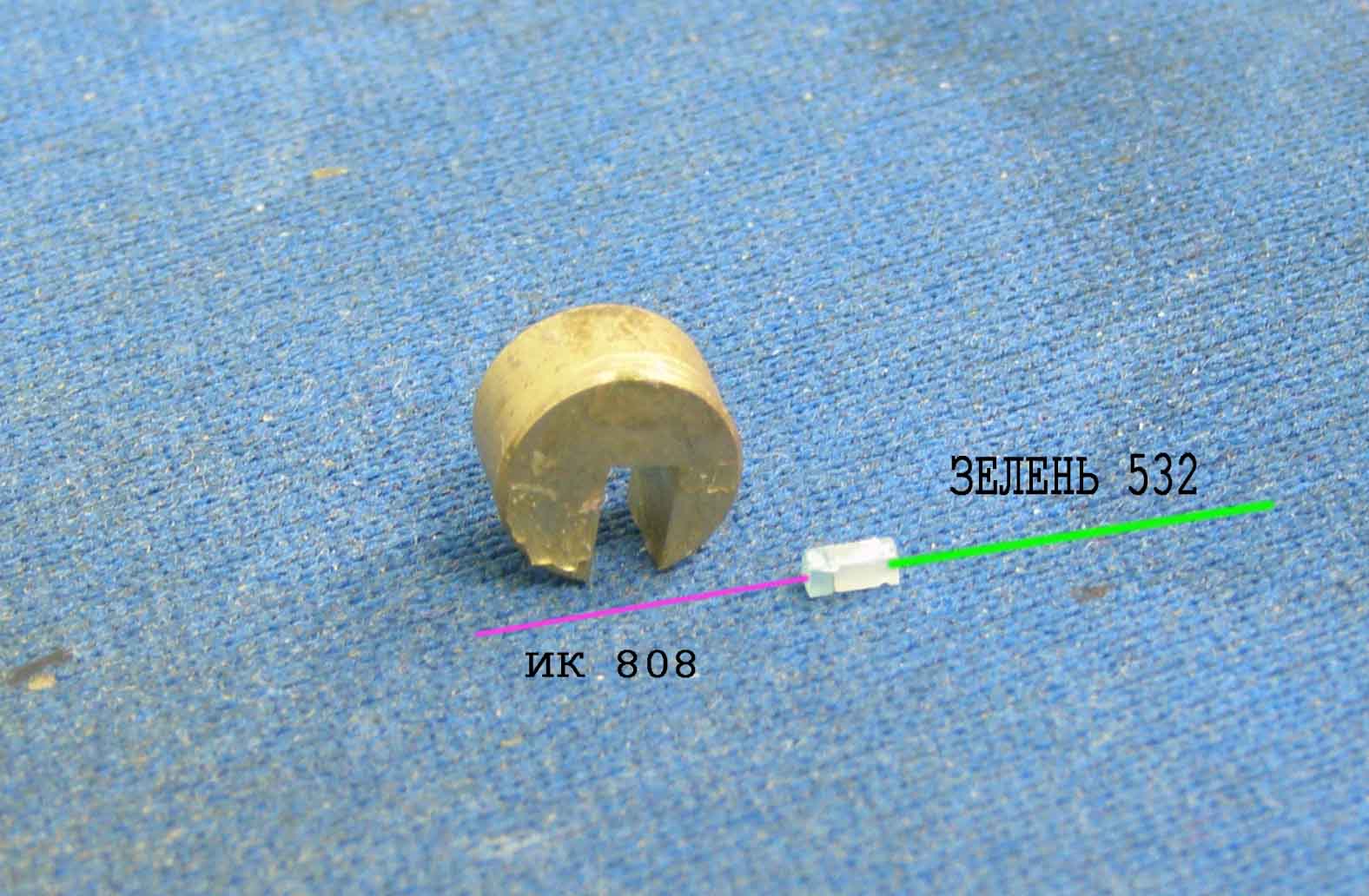

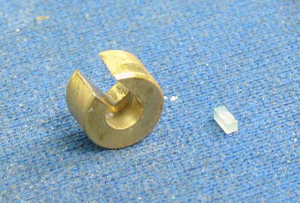

  17. sabir2000
    sabir2000 Пользователь
    вот сам кристалл с шайбой

  18. sabir2000
    ..вощим в итоге ничё не вышло.. как ни пытался переклеять кристалл--раньше светил ярче, теперь оочень тускло,-- в итоге вааще расклеялся кристалл ..
