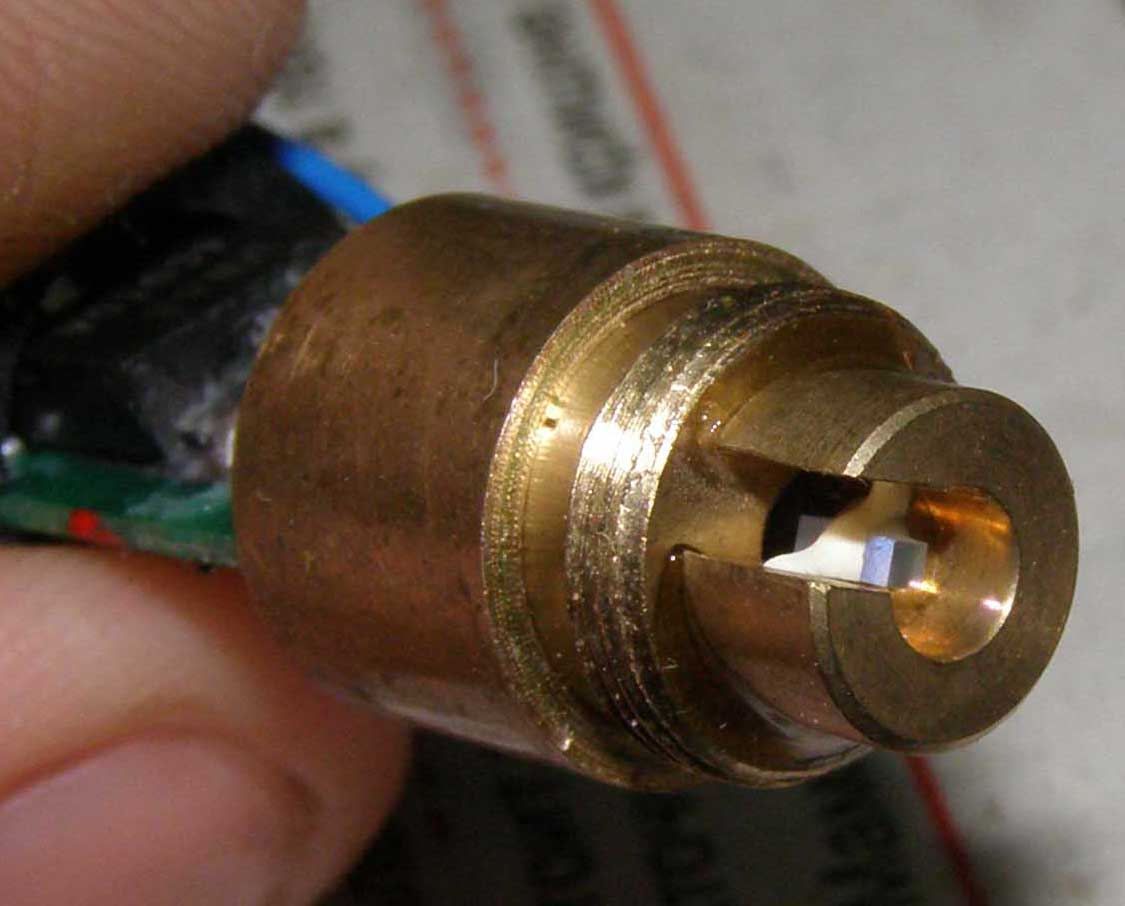

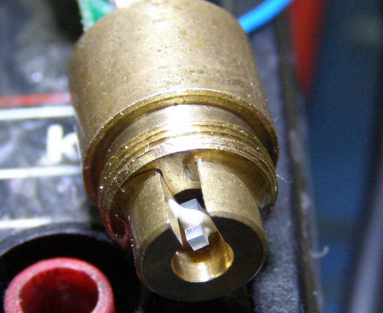

    ..фото

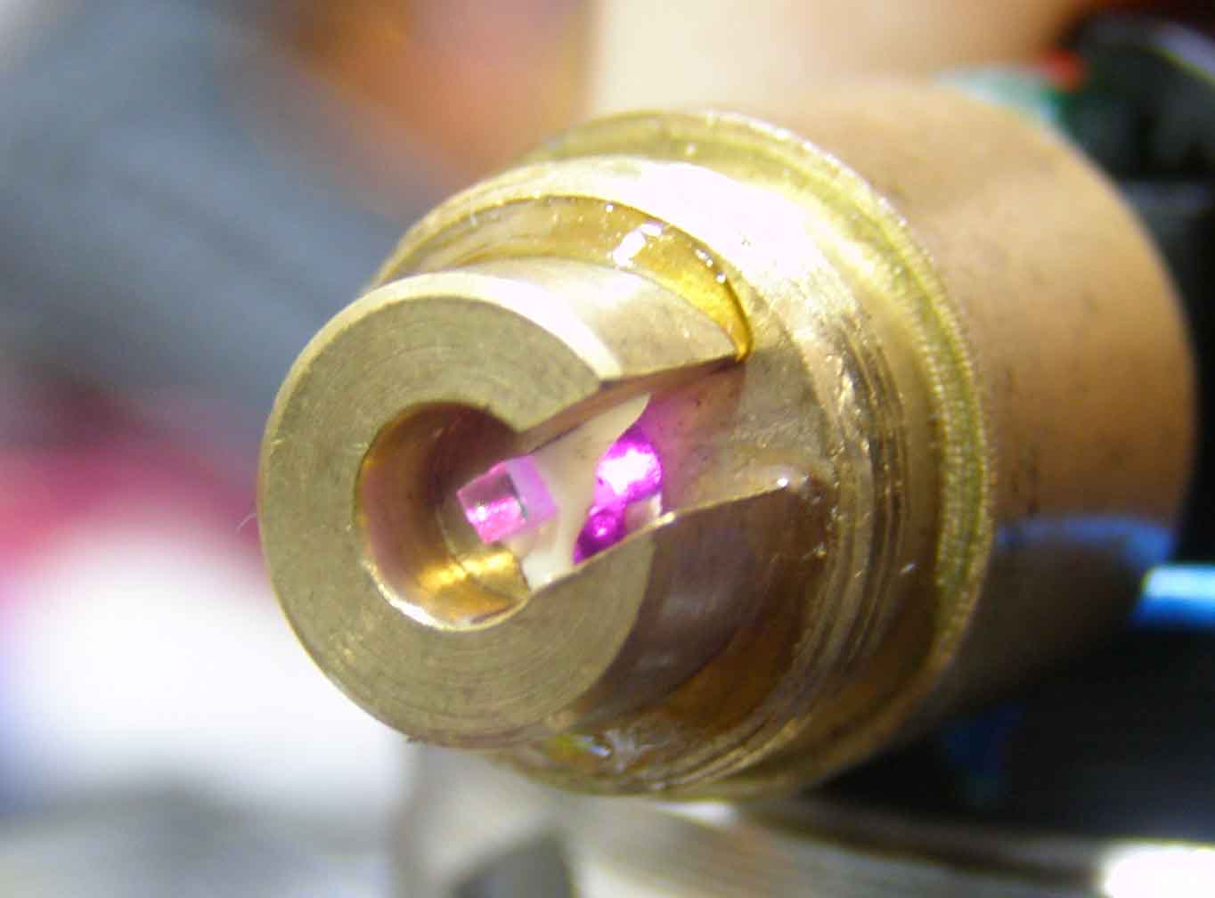

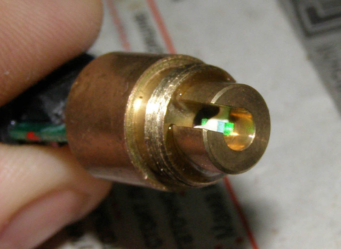

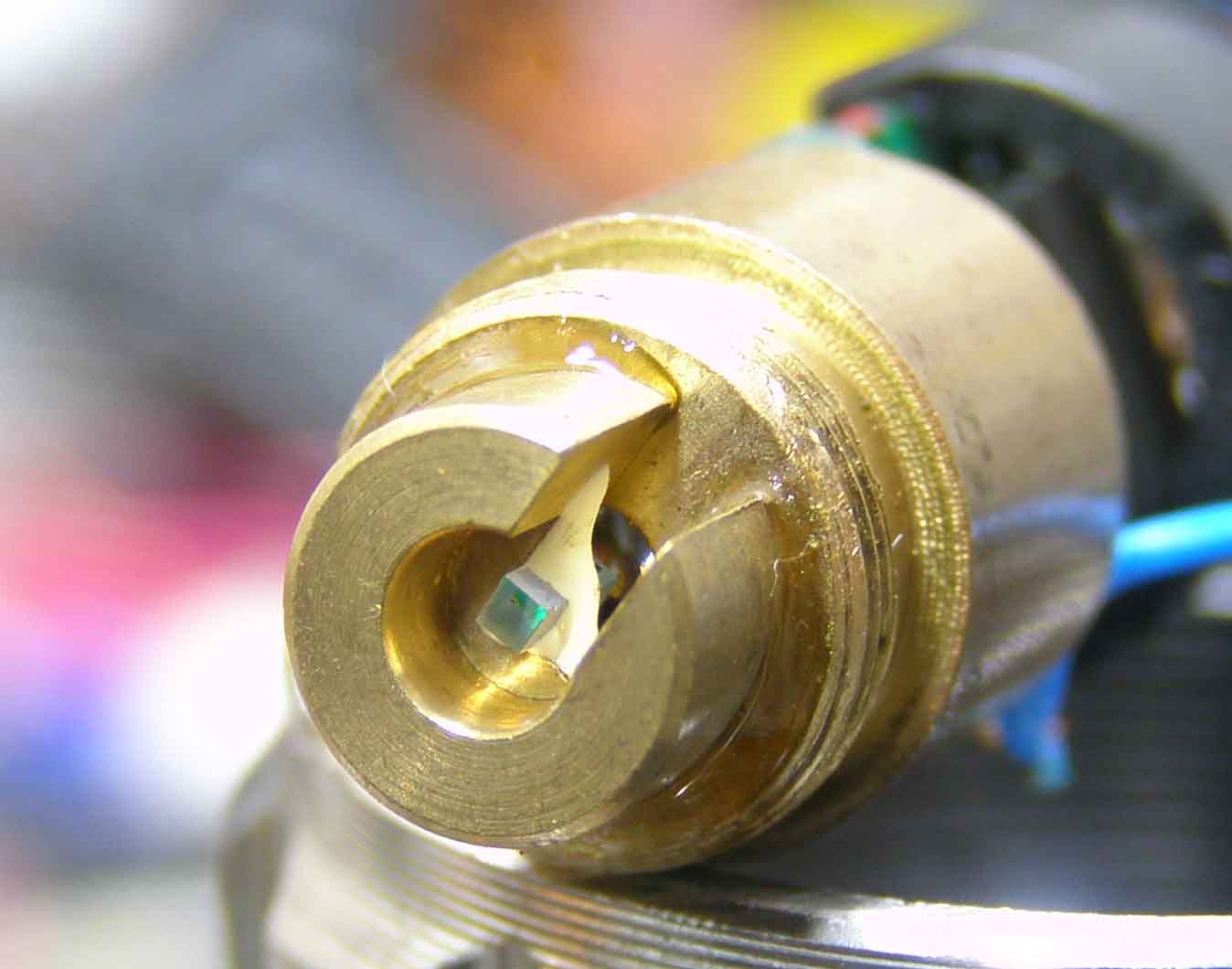

    ..минимальный ток, при котором происходит преобразование=120мА Uld=1.77вольт, Луч появляется через пол секунды , если ток меньше-, то кроме ИК ничё не выходит из КТР

    ..Интересно, сколько кристалл мощщи выдержать может в этой указке??.
    И ещё-- после выхода кристалла- луч оочень тонкий, потом расходится, но до кристалла, сразу после линзы, которая после ИК диода, луч сразу расходится, и на стене не в виде круга, а какбы парабола. т.е. я та понял, кристалл сам типа линзы ещё играет роль :?
    Купил ещё указку такую же- другу. Так тама немного кристалл больше, гдето на 0,2 мм, и полноя моща не сразу выходит, а через секунд 10 :| , и притом, сам кристалл нимного в сторону установлен был, т.е. луч из самого края кристалла выходил. Отклеил держатель кристалла- переклеил шоб посередине луч выходил-- вроде работает, но 10 сек также и осталось (интиресно, это от прогрева кристалла, или от смены длины волны от прогрева самого ЛД, т.к. после мороза раз в 10 яркость падает..)

    Не совсем. В кристалле генерится новое излучение - отсюда и изменение толщины луча.
    Из-за прогрева. Если вы повернете склейку на другой угол - глюк исчезнет.
    Это из-за KTP - чувствителен к температуре...
    Да, я его ради интереса на 360 градусов вращал. :)

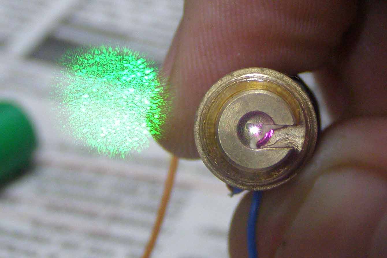

  20. Stibiu
    Stibiu Новичок

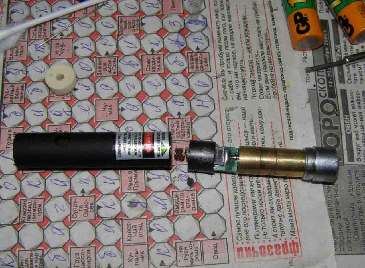

    Сегодня всё-таки меня порядком достала вечная пульсирующая "светомузыка" из моей зелени и я решил немного поэкспериментировать с разными вариантами запитки модуля и в итоге пришёл к выводу, что за постоянным расколбасом яркости луча скорее всего стоит сама склейка, а ни какой-нибудь элемент типа хилой кнопки или фиговый контакт с батарейками. Вывод сделал на основании того, что всё время работы напряжение на диоде и ток потребления не менялись и оставалось постоянными, в то время как яркость всё также гуляла (иногда причём на глаз опускалась до яркости 5 мВт указки). :( А я то уже собирался делать для модуля другой драйвер и пересаживать в другой корпус, а тут вот такое объяснение...
    Вот кстати сам модуль:
