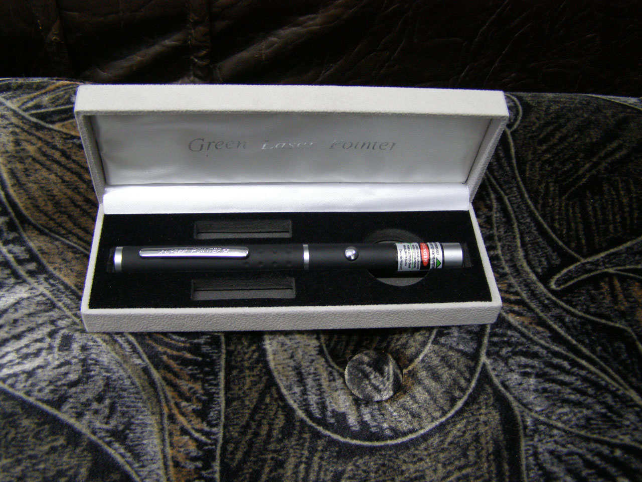

    Купил и я зелень 30мВт.. :)
    луч видно в комнате, по видимости такой же пачти как и мой 200мВТ КРАСНЫЙ http://www.lasers.org.ru/forum/viewtopic.php?f=33&t=245 (ЧУУТЬ ЧУТЬ СЛАБЕЕ НАВЕРНО).Наверно так видно, т.к. красном луч 4мм, а тут 2 мм где то, очень тонкий-- оптика нормальная видать.. Сматреть на точку немного больно, больнее чем на красный. Включал от падсевшик аккумов-- вспыхнул и пагас, и видно еле точку красную (камера ночного видения хорошо видит), т.е я так понял ИК фильтра тама нет, и нужно болеее 2 вольт. А так игрушка ничё так :cool:, пабалываться в метель можно :D :D
    Пытался разобрать-- балалайка, намертво приклеян колпачок. Нужно искать 2-ы плоскогубсы...
