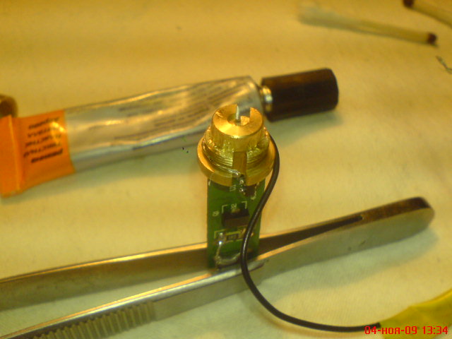

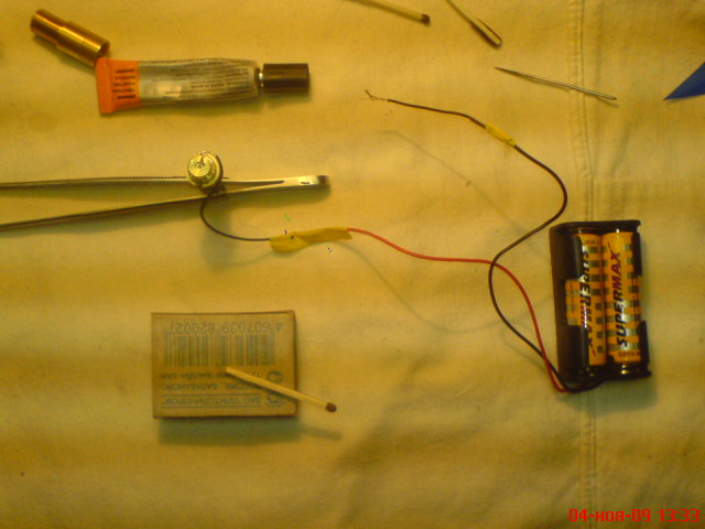

    Очередной разбор указки.
    Попала пыль на линзу, решил вычистить.
    разобрал, почистил, решил заодно подправить направление луча, а то немного в сторону светил. переклеил рассеивающую линзу, выставил очень точно по центру ее. В результате, указка стала светить еще больше в сторону. Подумал значит кристалл тоже криво приклеен. Оторвал кристалл, приклеил ровно, собрал все, проверяю - не светит зелень.
    Диод светит красноватым цветом, греется, но кристалл зелень не генерирует, как бы я не прикладывал его к диоду. Кристалл чистый, грязи нет.
    Померил падение напряжения на диоде - 1.82В, ток ~400мА
    В чем может быть проблема?

    Думай как крутить продольно кристалл. Надеюсь поляризацией ты знаком. :|

    Разве это имеет значение? Там вроде нет никаких поляризационных пленок. Это было бы заметно на просвет, смотря на экран ЖК-дисплей. Кристалл выглядит одинаково прозрачным, с розовым оттенком, как его не крути.

    Ничего не понял, у меня 1 кристалл приклеенный в прорези латунного диска, а не 2.
    Ну и как мне его повернуть относительно диода? 90 или 26?
    Нифига, у меня в чем-то другом проблема. Я включил диод и начал медленно вращать кристалл, он ни разу не начал светить зеленью.

    Кстати, вы уже второй человек на форуме, у кого такая ерунда происходит. Первый, dj-kapitan - его ручку мы так и не восстановили. Я ему диод подарил, если с ним заработает, значит сгорел диод.
  9. Sim
    Sim Новичок
    так ведь диод то светит, значит не сгорел, хотя, сказать по правде светит он как-то странно, без луча, как простой диод.
    Может я его повредил когда отрывал кристалл?

    А ты шире открой глаз и внимательно посмотри в диод....Если появится шум в глазу, и битые пиксели, значит диод работает!!! :D А реально пробуй на прожег.Можно скалиматировать диод линзой.....Кристалл КТР у тебя не просто так криво стоял. Его так автоматом поставило.Ищи угол :geek: !!!!!

    Просто, очень похоже, что у тебя сгорел диод. Я, когда крутил свою склейку, то в каком-то положении она вообще не генерила 532, в каком-то генерила максимальное излучение.

    Ну вот это и странно, от чего он сгореть мог? я его не выпаивал и не менял ничего в схеме, он перестал работать после того как оторвал кристалл, он был приклеен двумя большими каплями клея по бокам.

    Очень похоже на статику :evil: .Единственный на мой взгляд убедительный способ проверки в твоих условиях, это сфокусировать инфру и попробовать что не будь прожечь :geek: . Действительно кристаллы генерят в зависимости от угла,причём могут и совсем не генерить, всё зависит от условий.Я сталкивался с тем что не мог просто поймать пик излучения, (А очень хотелось :oops: ) как ни ворочал;)ВЕРЬ И НАДЕЙСЯ ЧТО ВСЁ ИСПРАВНО!!!! В противном случае ты обсторался!!! :lol:

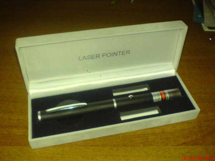

    пришло мое чудо с фокала, описание- добротный корпус модульной конструкции, легкий доступ к любой части лазера, разбирается за 10 секунд, собирается 10 минут :lol: из-за конструктивной небольшой осообенности и отсутствия опыта(пока собирал, оторвал кнопку). фото выложу завтра
