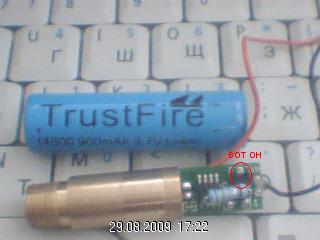

    и еще я заметил что какой то транзистор на входе сильно грееться и от этого зависит яркость, когда он холодный светит ярко а когда горячий яркость снижаеться довольно заметно надо какойто радиатор придумать

    Там транзистор 2SD882 можно заменить любым другим 2SD*** лиш бы структура такая же была (очень часто встречаются на материнках )

    пошарил свои 5 материнок ничего нинашол
    сори за оффтоп я с 350 мА поднял до 450 мА при этом транзистор ацки грееться через 2 сек работы и яркость падает :evil: :cry: :cry: :cry:

    to Maks не забывай что на транзисторах пишут D**** , а 2SD**** полное название по которому можно намутить даташит

    я это учёл ничего подобного нет :cry:
